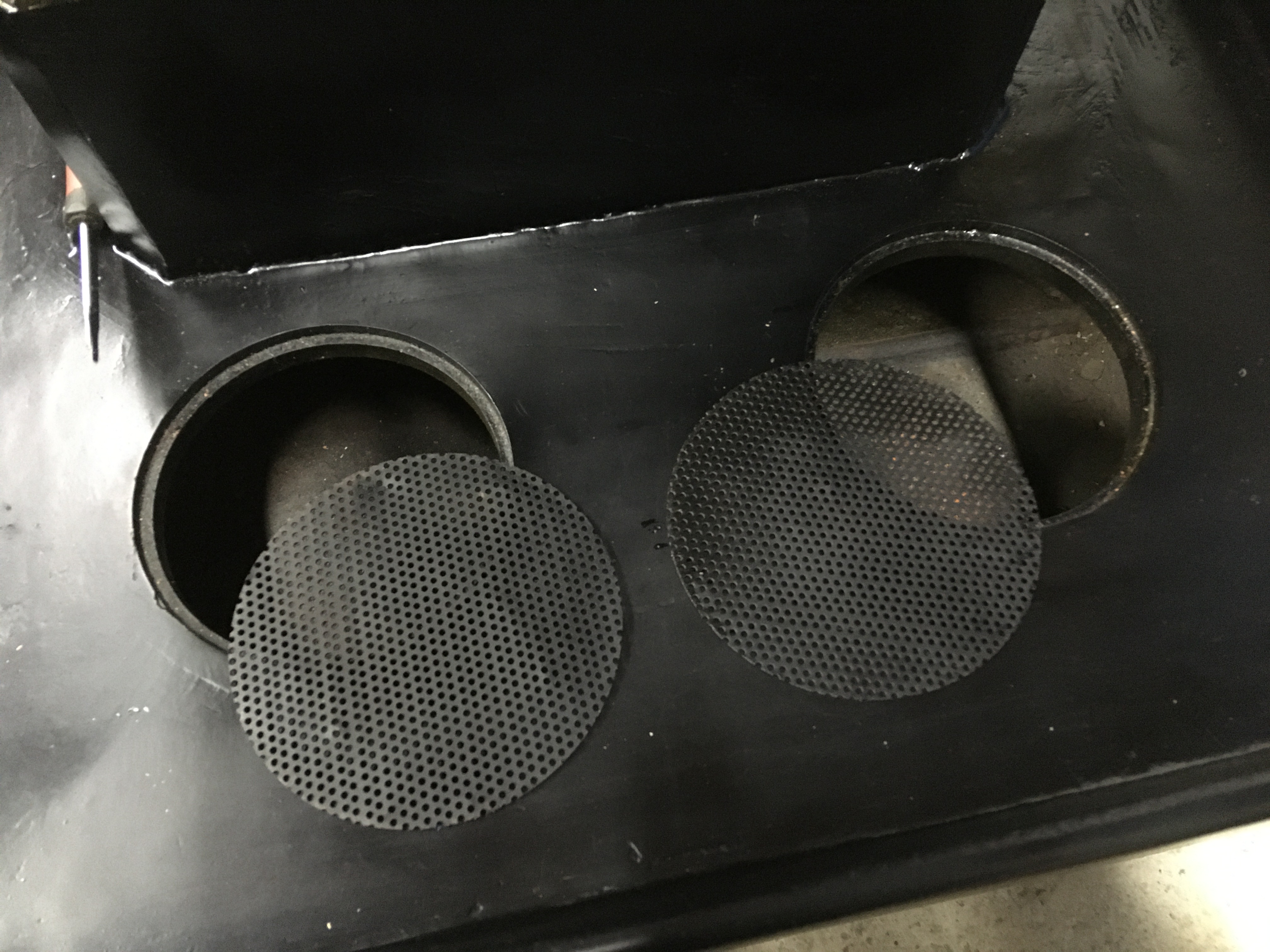

Snažil jsem se vyčistit nádrže na emulzi v podstavci frézky. Po demontáži čerpadla se dá do nádrže co je na boku frézky dostat. Jak ale vyčistit nádrž v přední části podstavce (pod stolem)? Sem emulze teče přes dvě sítka, ty se ale nezdají, že by byly odnímatelné.
Jediné, co mě napadá, je prostrčit otvorem po čerpadlu hadici až do té přední nádrže a vyčerpat to. Těžko tak ale dostanu kal, kterého v přední nádrži před přepadem bude asi mraky.

Ty sítka se určitě daji sundat :)
gaminn
Příspěvky: 996
20. 7. 2020, 10:58
Jo, nějak je tam nasadit museli :) Ale jak.
Sítka jsou umístěna zevnitř nádrže. Koukal jsem po nějakých otvorech, kudy by byl do nádrže přístup, ale žádné nevidím. A to ani po oddělání zadního deklu frézky v místech ze motorem pohánějícím vřeteno.

A jsi si jistý, že jsou určitě zevnitř? Většinou bývají z venku a řádně zatemované bordelem. Já bych to prozkoumal ještě jednou :D
Možná se ale pletu a skládal to nějaký gynekolog :lol:

No ještě na to teda kouknu opravdu pečlivě, ale i na fotce, co jsem sem dal, to přece vypadá, že sítka jsou nasazená zevnitř nádrže...
Příspěvky: 6546
21. 7. 2020, 9:52
Koukni, protože jestli by byly zevnitř, tak by tam už dávno nebyly, něco ti spadne ze stolu...

Nevím , jak u FN32 neznám ,ale u velmi obdobné FN20 mi jdou normálně vyndat zvenku ven úplně krásně

Upřímně-řešíš kraviny. Dáš takovejch peněz za frézu (teď neřeším,jestli za to stojí)a zabýváš se blbostma!
Svislou hlavu rozeber okamžitě a na nic a nikoho nečekej. Připrav si mytí,ať to můžeš pořádně vymýt a hlavně kvalitní vazelinu,nejlíp asi Isoflex. Až to rozebereš,klidně to nafoť a pošli to sem,pochopíš,proč tě do toho ženu.Když se ti hlava vys..,ubezpečuju tě,že do ní neseženeš nic-max. tak při velkém štěstí koupíš celou jinou hlavu,ale ne levně..
Sítka oškrábej po obvodu šábrem nebo jen jehlou,zašroubuj do nich vrut a vytáhni je ven. Když je třeba náhodou zničíš,tak kus materiálu na nové tu vždycky najdu.
