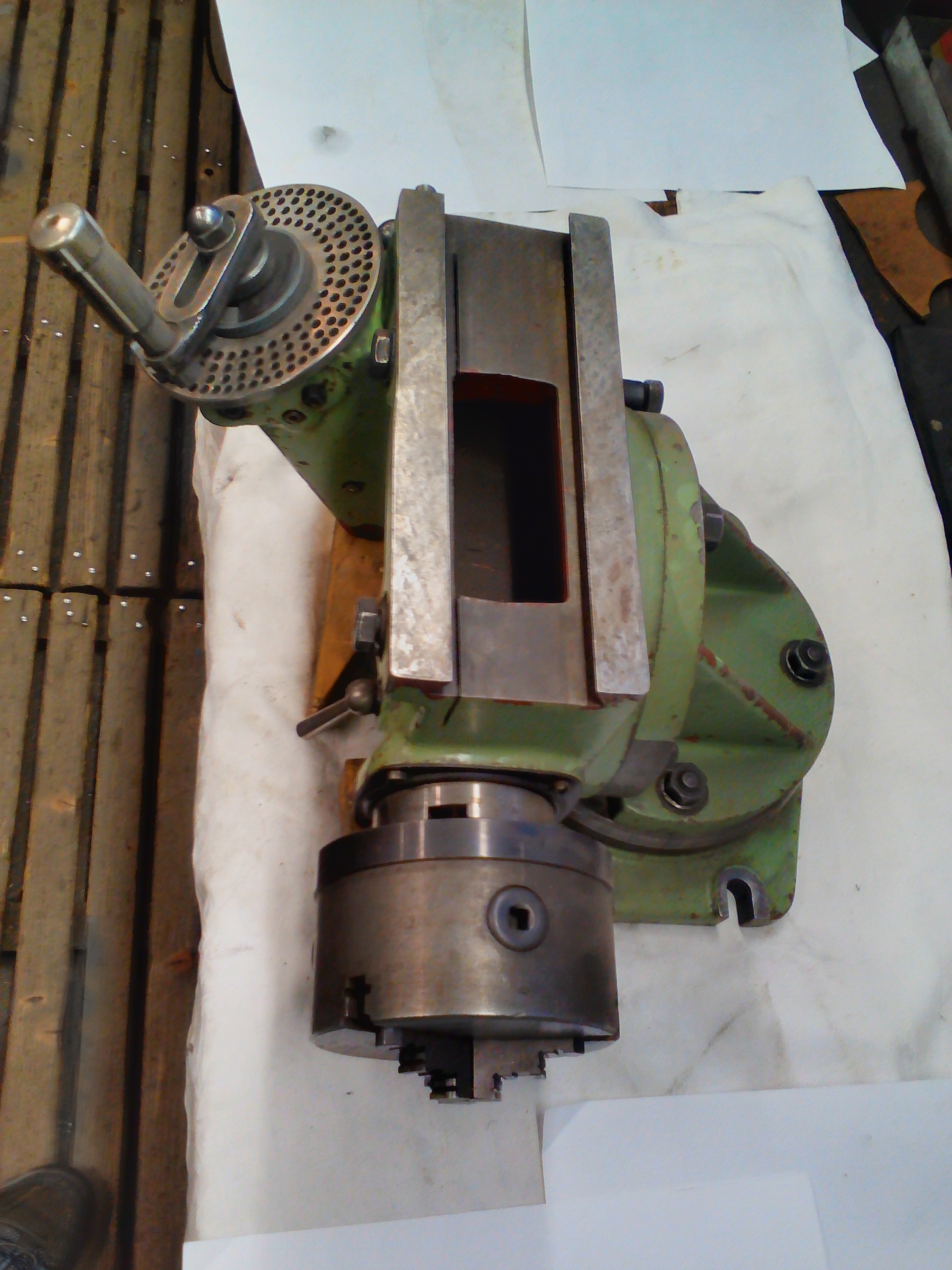

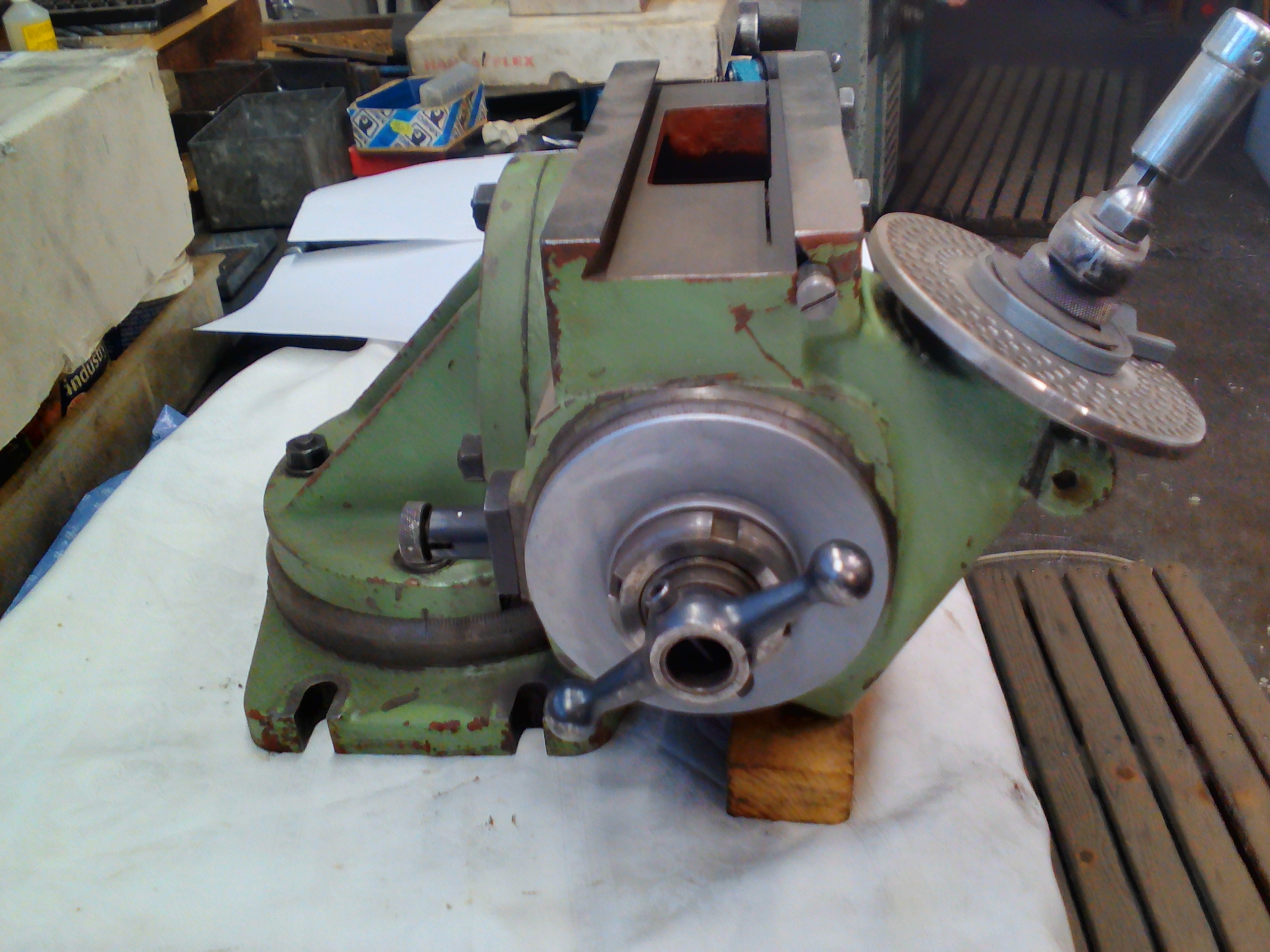

Chcem sa informovat ohľadom deliaceho pristroju original vyrabany k freze FN 25 tusim aj Fn 22. Mam možnosť kúpiť tento deliaci , no nema deliaci kotúč, ma iba nónius. Dokažem spravit aj s noniusom podobné veci ako s kotúčom? Alebo sa mi oplatí viac zohnat si obyčajnú DU? Ak by mal niekto skusenosti s oboma deliacimi , pomohlo by mi to. Ktory z nich je viac univerzálnejší , lepší, ten vyhrá
Prípadne ak by mal niekto deliaci kotúč na tento deliaci na predaj. Chýba na ňom aj vymedzovacia lišta ktora je medzi rybynou trámu a rybinou telesa deličky. S deličkou som pracoval len chvílu , moc sa v tom nevyznám. Dakujem za kazdu radu.

na ty děličky se dělali výměnné sady, jedna byla s noniem, klasika 9st.otočka a druhá pak s dělícíma kotoučema, píšu v množném čísle, neboť ta sada obsahuje kotouče tři, sady jsou přehazovatTS1989 píše: ↑23. 7. 2020, 4:31 Chcem sa informovat ohľadom deliaceho pristroju original vyrabany k freze FN 25 tusim aj Fn 22. Mam možnosť kúpiť tento deliaci , no nema deliaci kotúč, ma iba nónius. Dokažem spravit aj s noniusom podobné veci ako s kotúčom? Alebo sa mi oplatí viac zohnat si obyčajnú DU? Ak by mal niekto skusenosti s oboma deliacimi , pomohlo by mi to. Ktory z nich je viac univerzálnejší , lepší, ten vyhrá![]()
s noniem neuděláš to co s dělícím kotoučem, na to zapomeň
každopádně výběrem ti nepomůžu, protože nevím na jaký typ frézky to máš, každá z nich je totiž úplně jinak koncipovaná

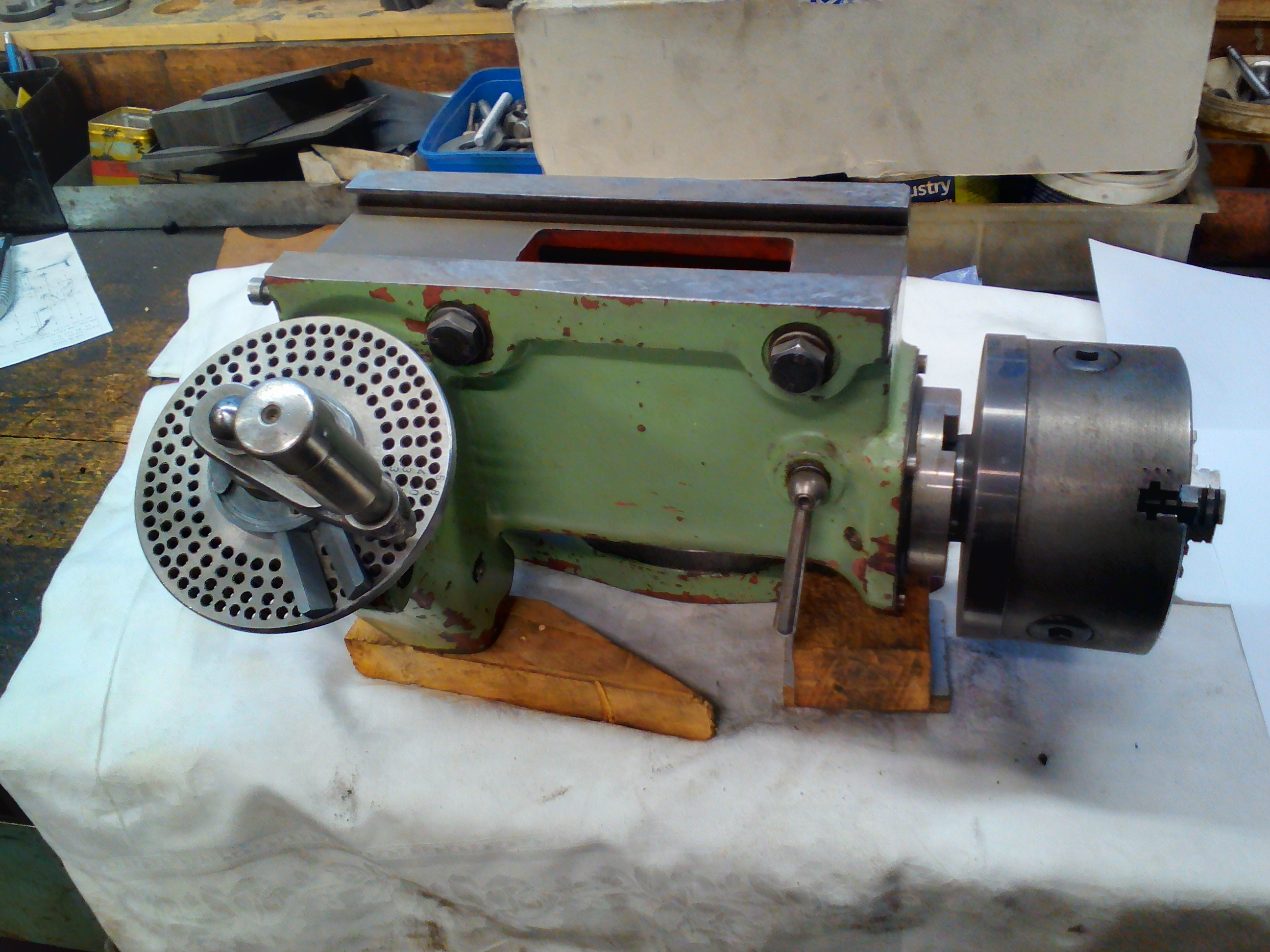

Náhon na tý FN 25 je. Na levé straně stolu je pod zmíněným "špuntem" 16mm hřídel. Děličku mám taky. Akorát právě nemám ten samotný náhon k děličce, a zároveň ta dělička nevypadá že by se k ní něco připojovalo. Hlavně že o tom napsali pár matoucích vět do návodu
Asi by k tomu šlo něco dobastlit...
Edit: Zběžně vyndáno; zběžně vyfoceno. Omlouvám se za okolní nepořádek
Edit2: Teď koukám do návodu, a na frézování šroubovic by měl být vlastně další přístroj. Tohle je jen dělička
