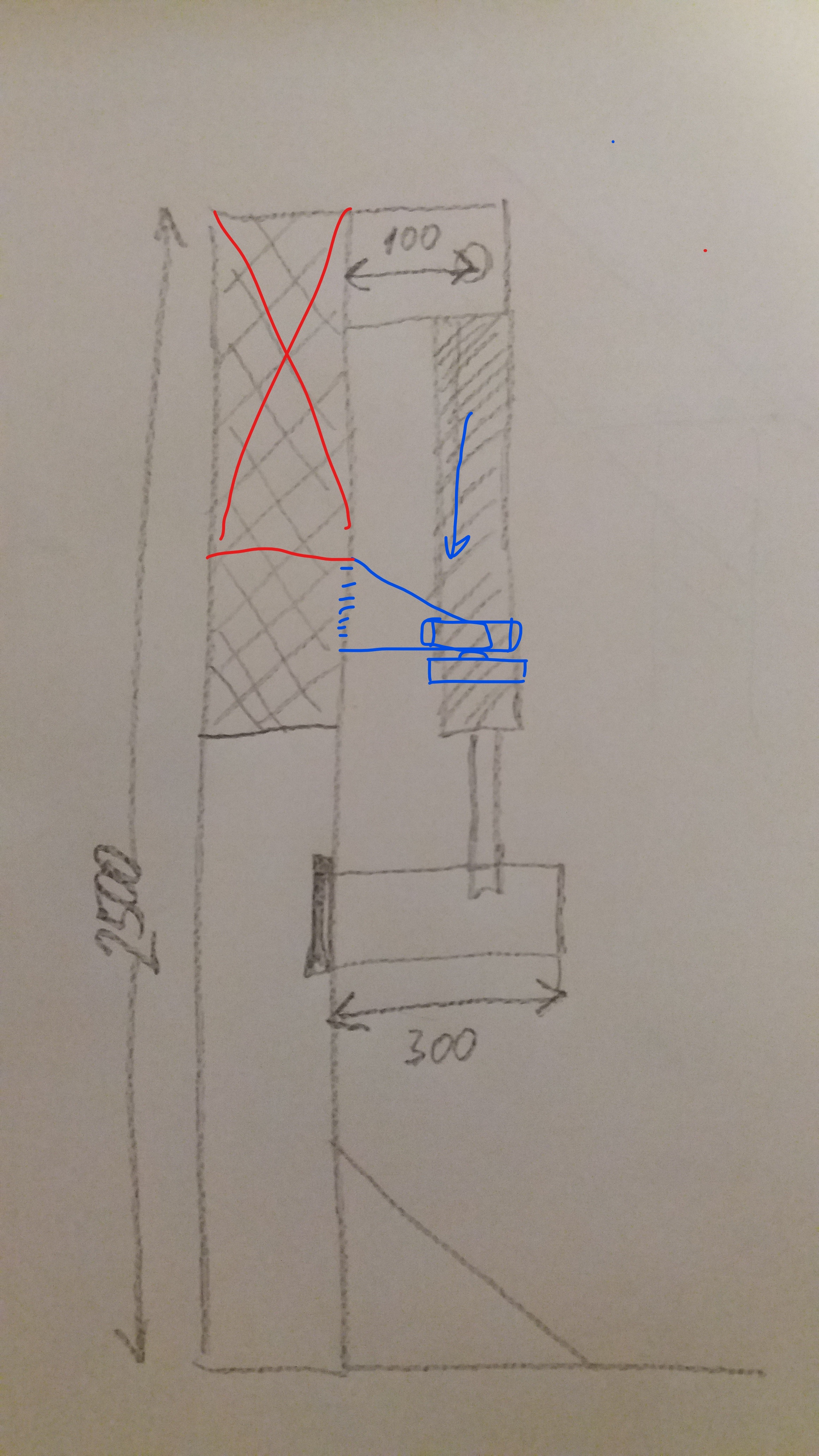

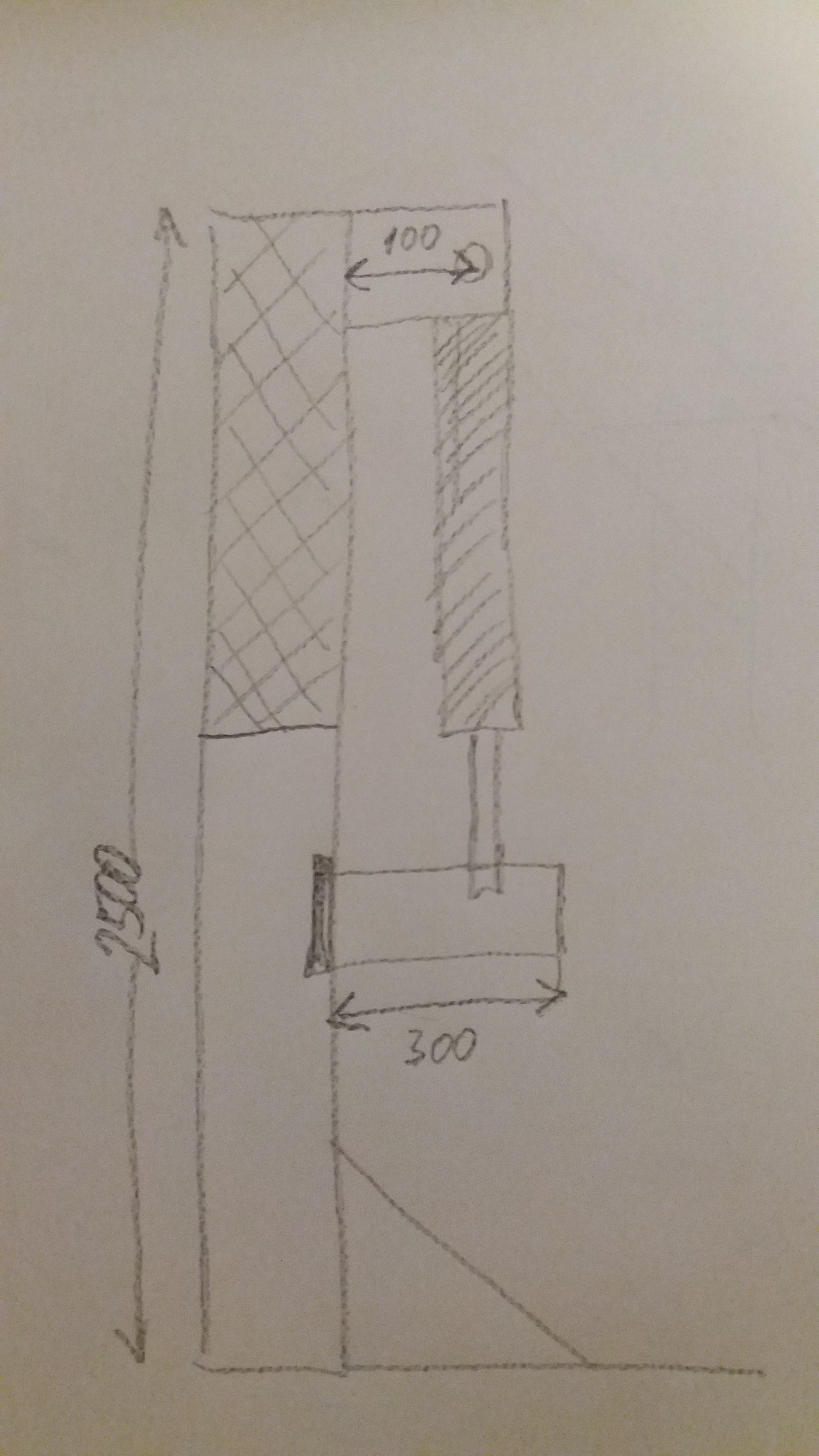

Ahoj, chtěl bych si postavit štípačku na dřevo. Zkoušel jsem jednu dělanou, líbila se mi a chtěl bych ji kopírovat. Nejsem si jistý ale sloupem.
Konstrukce viz obrázek: pořádná traverza jako sloup, po ní jezdí saně s klínem, píst je uchycený v klínu i nahoře pomocí čepů. Počítejme sílu pístu 10 tun. Dole fest plotna s výztuhami ve tvaru trojúhelníku mezi sloupem a plotnou.
Teoreticky prosím uvažujme, že plotna se díky výztuhám neohne, horní uchycení pístu také ne. Dám špalek tak, že síla pístu působí 300 mm od sloupu, tedy přesně na konci sekyry a kolmo dolů, to je asi nejméně příznivá situace, která může nastat.
Otázky:
Jaká síla bude působit na sloup? Jak tuto situaci převést na ohyb sloupu?
Jakou traverzu od Ferony si na to vybrat a podle čeho? (pozn. Íčko není moc vhodné, protože díky úzké přírubě neposkytuje dobré vedení pro saně. Je mi jasné, že díky délce stojiny by mělo lepší poměr pevnost vs. hmotnost.)
Originál má HEB 120 a funguje to dobře. Lze použít něco lehčího?
Dále, pokud bych chtěl horní (do kříže vyšrafovanou) polovinu sloupu vyvařit po bocích plechem a využít ji jako nádrž na hydr. olej, budu moci použít traverzu slabší, nebo musím volit naopak silnější? Dejme tomu, že po vystužení by horní polovina sloupu byla dokonale tuhá = nepružná.
Chci sem naskenovat učebnici mechaniky, ale zatím jsem ji ani pořádně nečetl a už vůbec ne pochopil. Nejsem ani od fochu, takže mě nebijte :roll: za (možná) triviální otázky. Štípačku chci nafurt a nechci aby byla zbytečně těžká.

Jokel 150x150x6
Je to overené a dovnútra jokla môžeš dať olej.

U nás se zase dělají dvě íčka vedle sebe a uvnitř taky olej ;)

Nádrž ve sloupu a plocha stojiny dvojnásobné prot hebku, jo to vypadá dobře, díky za tip, váha vypadá taky dobře. Saně na jekl se taky budou dělat dobře.
Profil HEB válcovaný za tepla, DIN 1025-2 // HEB 120 - 26,7 kg/m
Profil dutý svařovaný černý se čtvercovým průřezem, EN 10219 // rozměr 150x6 - 25,611 kg/m

Díky za inspiraci, máš to moc pěkné. Jenom chci udělat dolů plnou plotnu, abych špalky nemusel zvedat na stupínek, taky zvažuju spíše hotový sloup z běžného profilu, nevím, kdo by mi ohnul takový materiál...
Ještě ale zjednoduším svou předchozí otázku. Jaká síla bude ohýbat sloup, jsou li ramena tuhá viz obrázek. Resp, jak od takového obrázku dospět k vhodnému profilu od ferony. Z principu mne to zajímá a nevím jak na to.

Pokud se jedna jenom o určení profilu. Za předpokladu že ostatní parametry (rozměry, síly) zůstanou konstatní. Tak stačí srovnát kvadratické momenty profilu, průřezové moduly v ohybu.... je to v tabulkách strojníckých. moment, modul a hmotnost 1m delký 1. profilu, s hodnotami druhého profilu.
Podrobněji k tomu mohu nápsat o víkendu...
