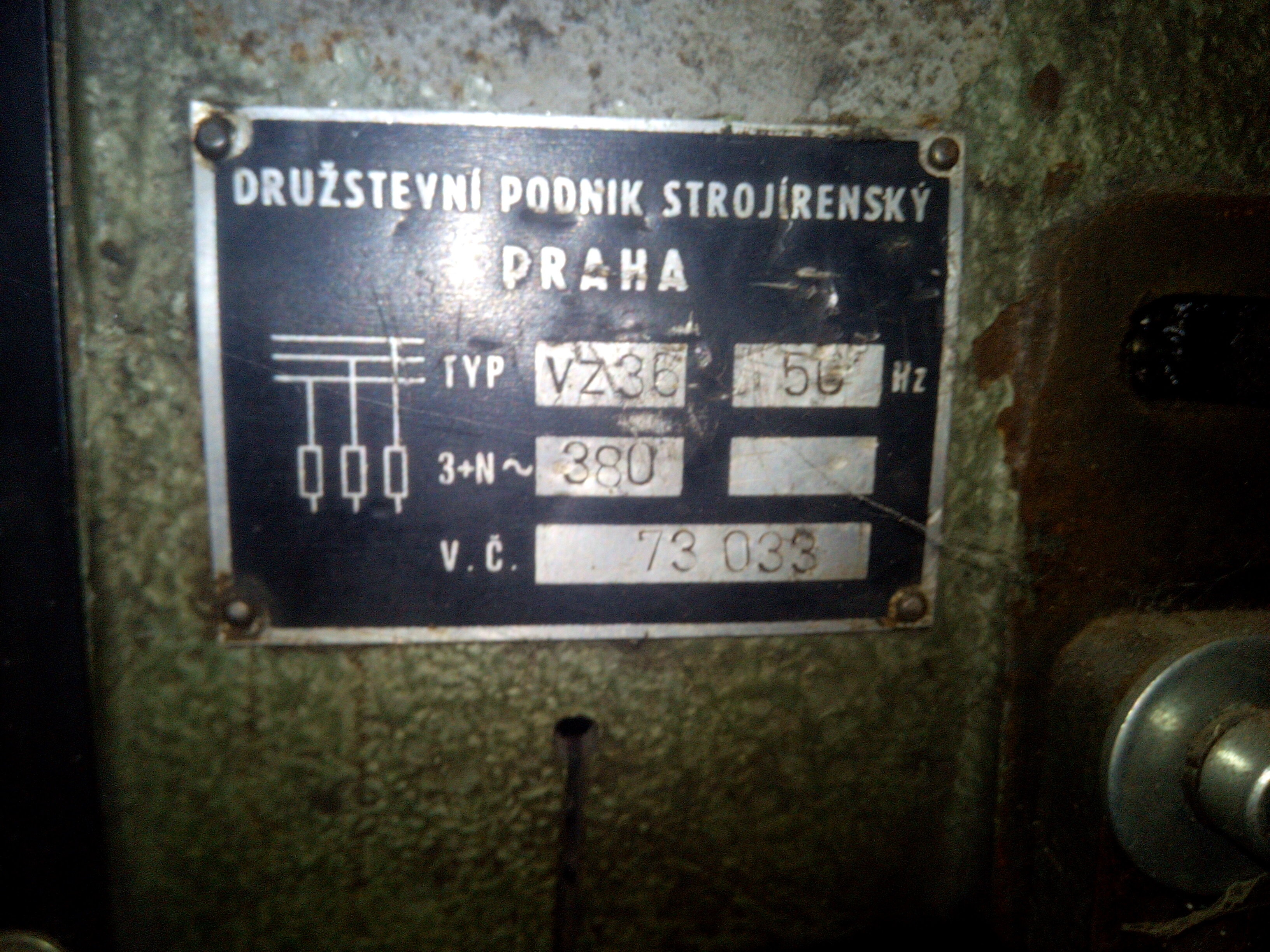

Zdar hoši no prostě jsem ho v tom kovošrotu nechtěl nechat a jak se zdá bude mít i využití.
Už jsem viděl podobný typ, ale tento ne. Kdyby se našla dobrá duše co dá odkaz a nebo má nějakou dokumentaci budu rád.
Sám jsem zkoušel hledat, ale jediný štítek je na motoru a typové označení vede k nalezení vrtaček asi i stejného výrobce.

No jo,to je Svoas.To se dělalo tady kousek od nás.. výroba zrušena,ale ještě před pěti lety se tam na to nechaly najít někdy nějaké díly,teď už netuším..
