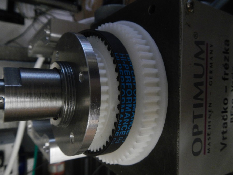

dík konečně jseem to pochopil. skoušel jsi něco frezovat ? sedělo ti to ? jedná se mi o vědší průměry.
dík.

Ještě jedna věc, jde ti to uložit do jineho formatu ? třeba dxf ? mě to napiše varing že je to 2D i nic vic to neudělá.
Příspěvky: 7184
22. 3. 2015, 4:42
jo frézoval jsem toho už dost a dobrý , jinak po vygenerování ti to píše že máš pro uložení 3D modelu stisknout F6 pak to zas chvíli počítá a pak můžeš dát export do 3D třeba stl a pod

hoj, tak jsem to skoušel a vypada to slušně. akorat mi to nejde uložit do DXF. ten formaat stl mi funguje ale spiš bych bral to dxf. tys to delal pak přímo stoho modelu stl ? skus prosim jestli ti to uloži do DXF.
Potřeboval bych HTD8M 22 a 24 zubu.

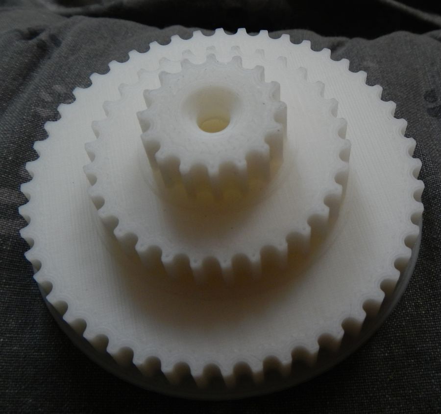

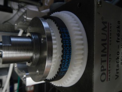

nová technologie - nové postupy, uvidíme co z toho bude. Pokud čínské stroje mohou mít plastová ozubená kola - proč tedy ne také HTD řemenice z 3D tisku
(materiál ABS, plnění 30%) vnější stěny 4x 0,4mm/0,2mm)

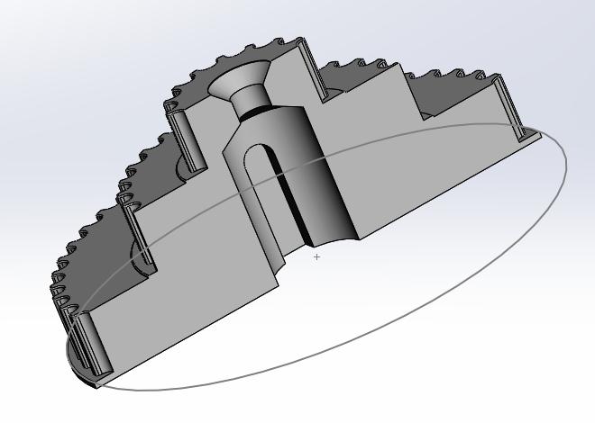

existuje "šablona" pro SolidWorks - nahraji obecnou řemenici a v parametrech zvolím, tu pro mne správnou a on to překreslí, zatím to vypadá z těch různých stažených CAD souborů co jsem prohlížel nejlépe.

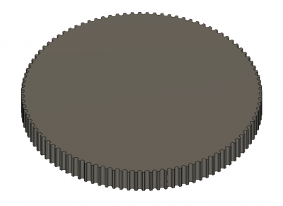

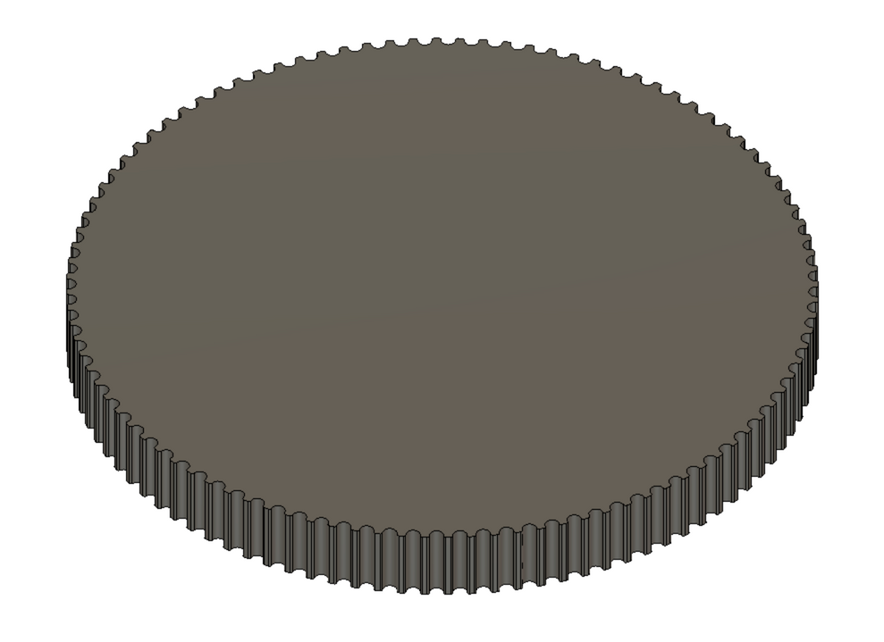

Neměl byste někdo výkres řemenice třeba v autocadu, 5m htd 100 zubů, chtěl bych si ji vyrobit, ale nemůžu nikde objevit podle čeho.
díky
Příspěvky: 9630
28. 7. 2020, 11:51
Zkusil jsem toto https://www.thingiverse.com/thing:3450523, neručím za nic, ale nevypadá to úplně mimo. Je to potřeba vyčistit od pomocné geometrie (je to export sketche).

to co mám já je parametrický výkres do SW, je k tomu excel tabulka kde jsou parametry pro různé řemenice 3-5-8 a různé počty zubů. Je to pochopitelné, doplňoval jsem si tam i řemenice mimo normu.
