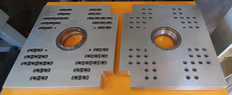

Tak jsem lisoval kladivem závitový vložky do desky ze slitiny hliníku. Přes měděný špalek. Jakmile jsem vložku doklepl, tak deska pěkně intenzivně zazvonila. Doklepu jednu desku a koukám, že mi zvonění v uších nepřestává. Druhou desku jsem dělal s chrániči uší, ale už to bylo houby platný. Mám už přes týden tinitus. No řekli by jste, že tak nevinná činost může poškodit sluch? :( Nebo to byla nějaká příslovečná poslední kapka, on nejspíš tinitus dostaně každý, stačí jenom zestárnout. No proč to dávám sem. Desky a vložky jsem nedělal, to je mimo mé možnosti. Je to profi práce jednoho zdejšího člena. Já to jen smontoval. Práce se podařila ale radost z toho nemám. Tinitus je nevyléčitelný.

Bobiku, nebude zas tak zle, oproti třeba oku se ucho umí o dost lépe regenerovat.
Dej vědět za 3 měsíce :wink:
PS: Hruď už mám oloupanou, teď se mi po sváření v trenkách začala loupat pravá noha :lol:
Jo a dal jsi to do blbýho tématu, Tobě se zadařilo, jen Ti od tý doby zvoní v uších.
