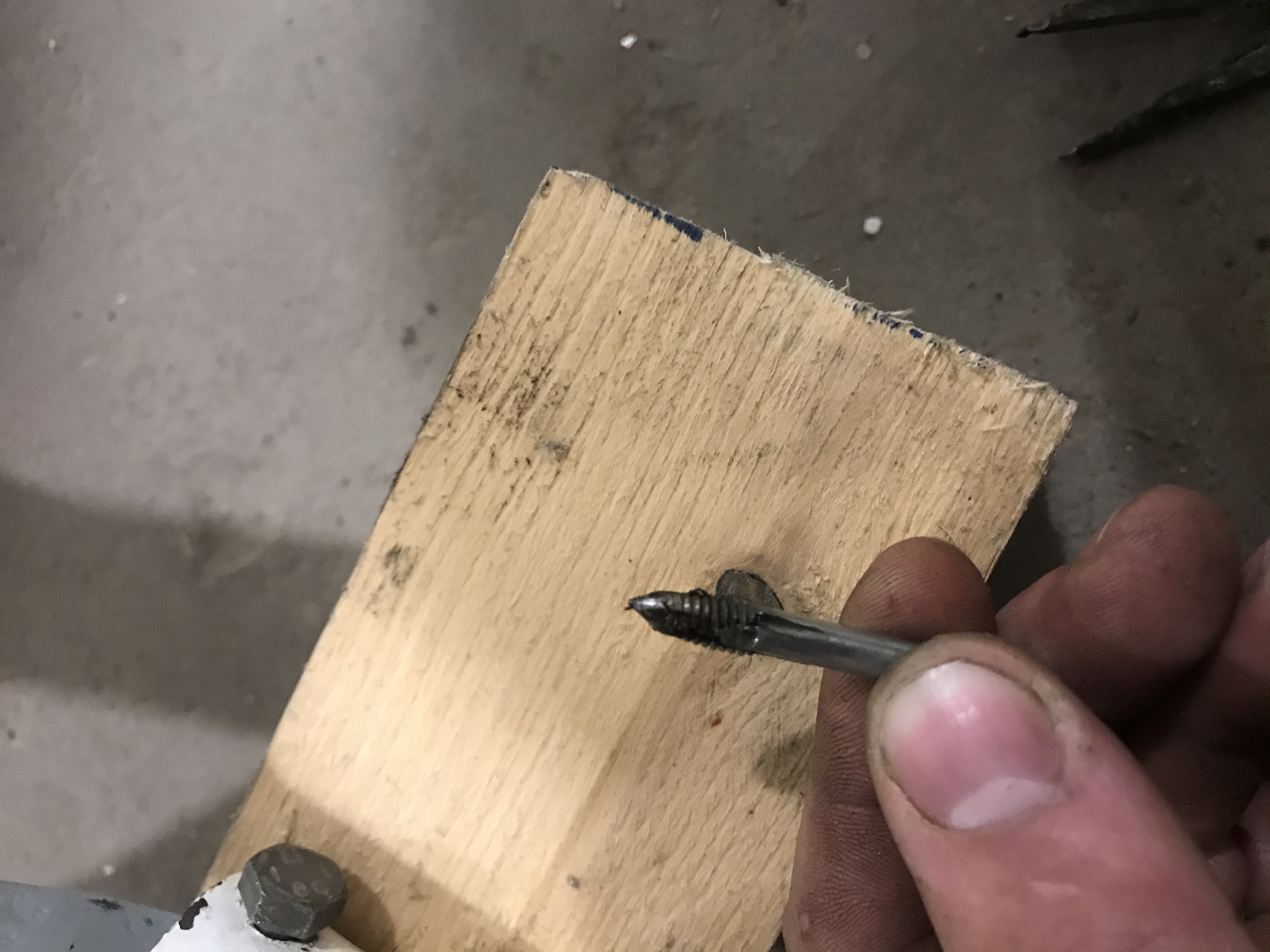

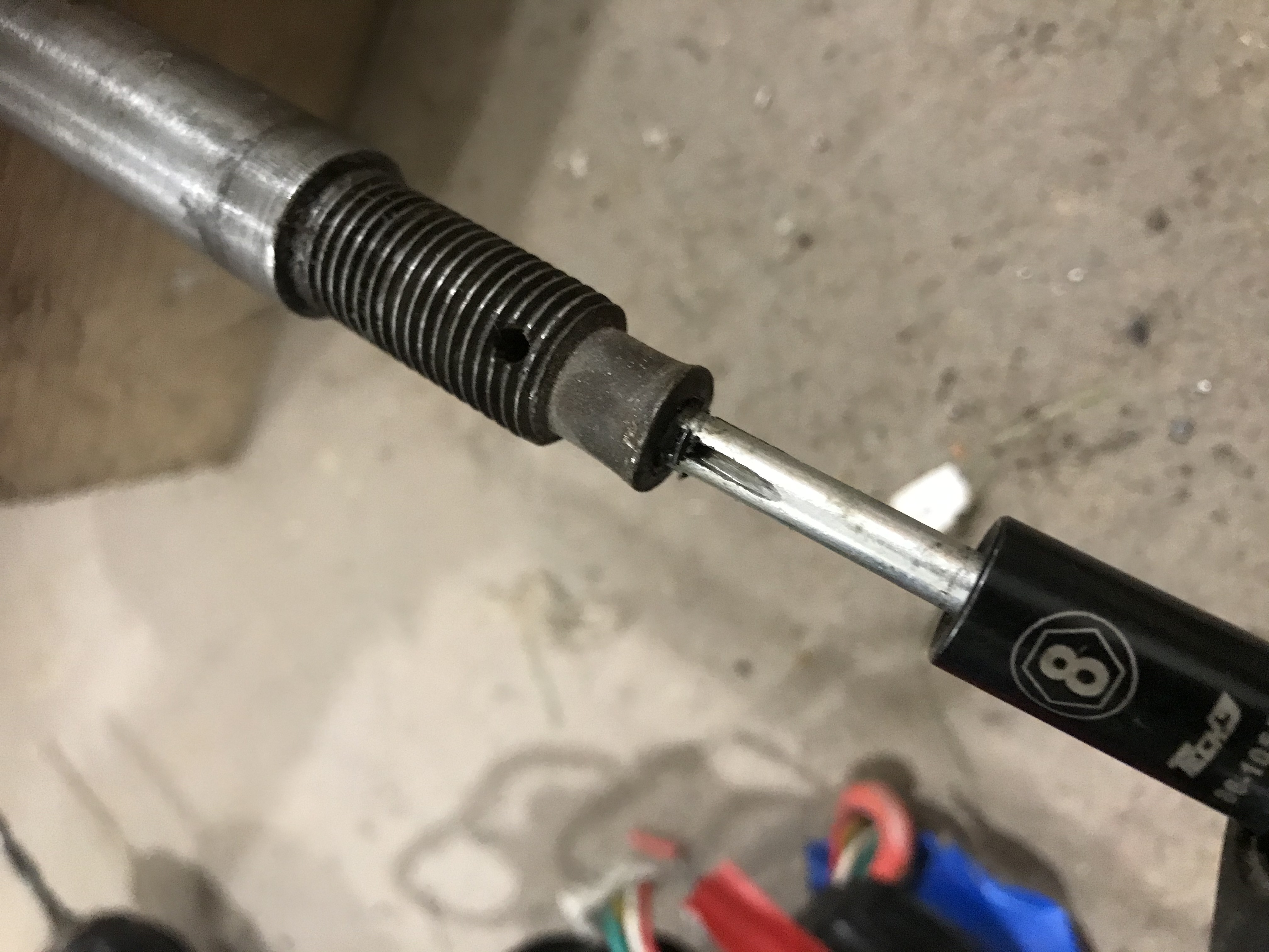

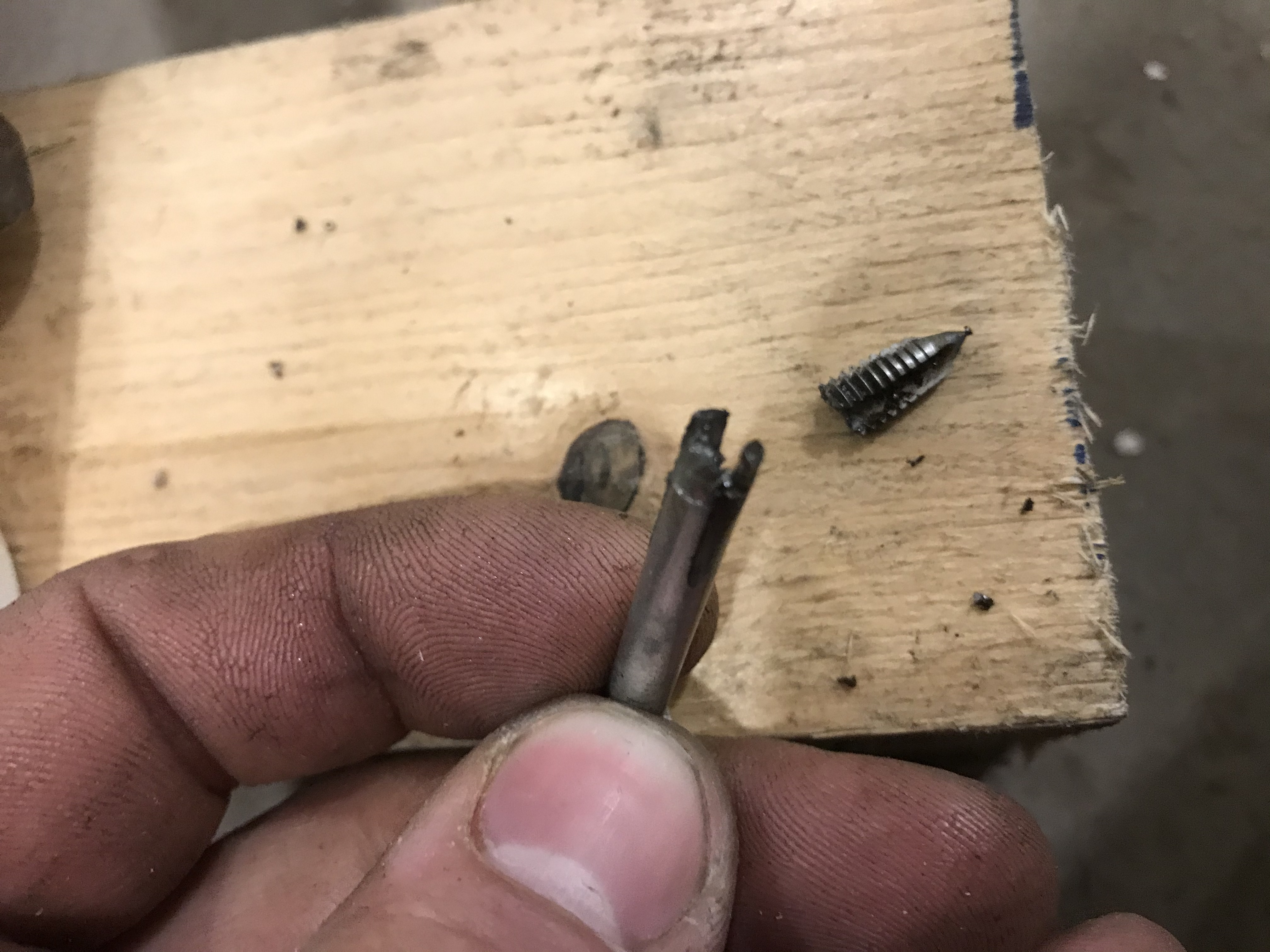

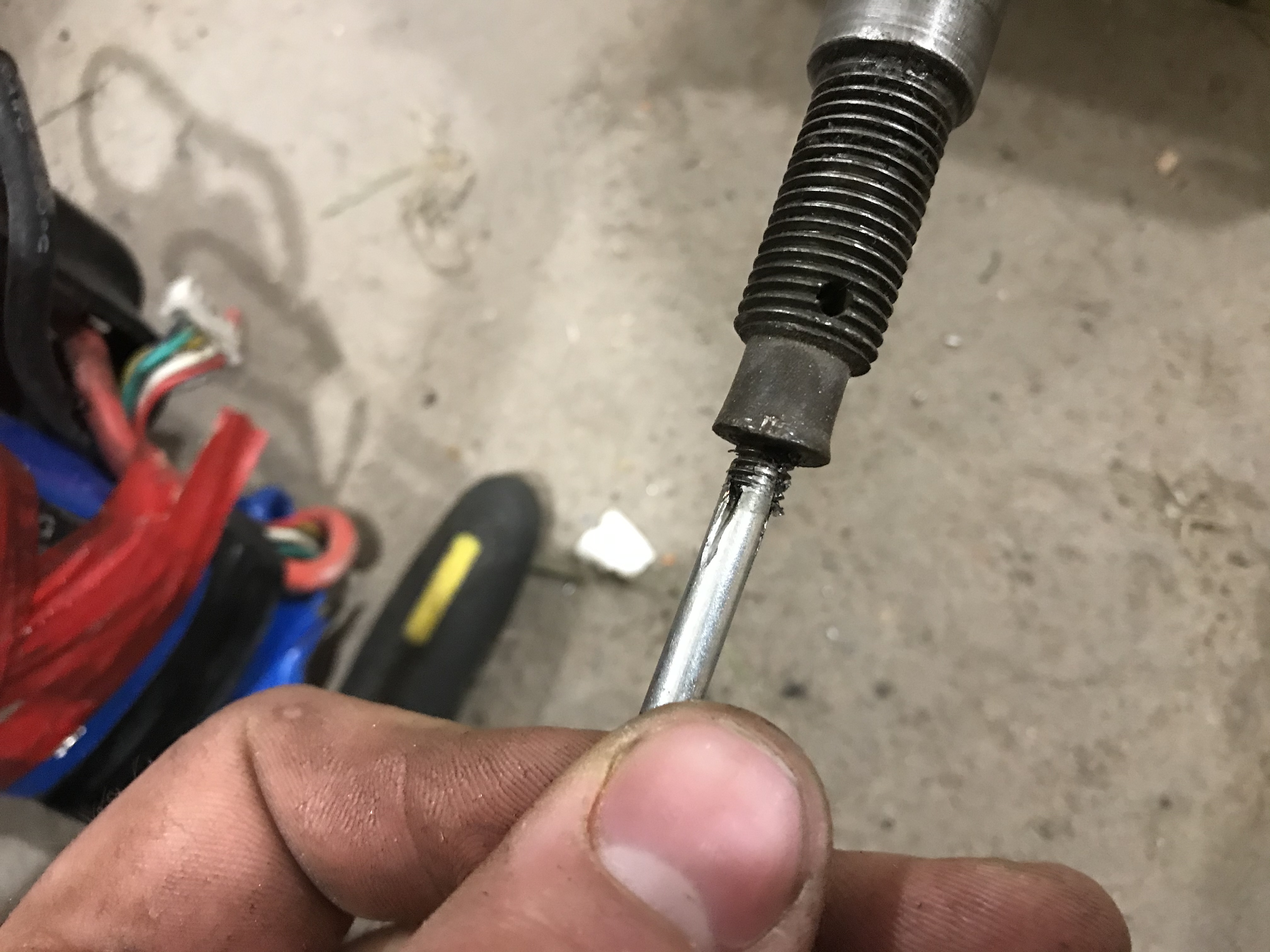

Vytahovák závitníků jde udělat z pevnostního šroubu. Viz foto.
Příspěvky: 8929
2. 8. 2020, 8:28
Té fotce nerozumím..
Jak tím vytáhnes zalomenej zavitnik v díře?

Tyhle fotky ti stačí? Klidně můžu ještě vyfotit.
Výroba flexa a slabej kotouč.
