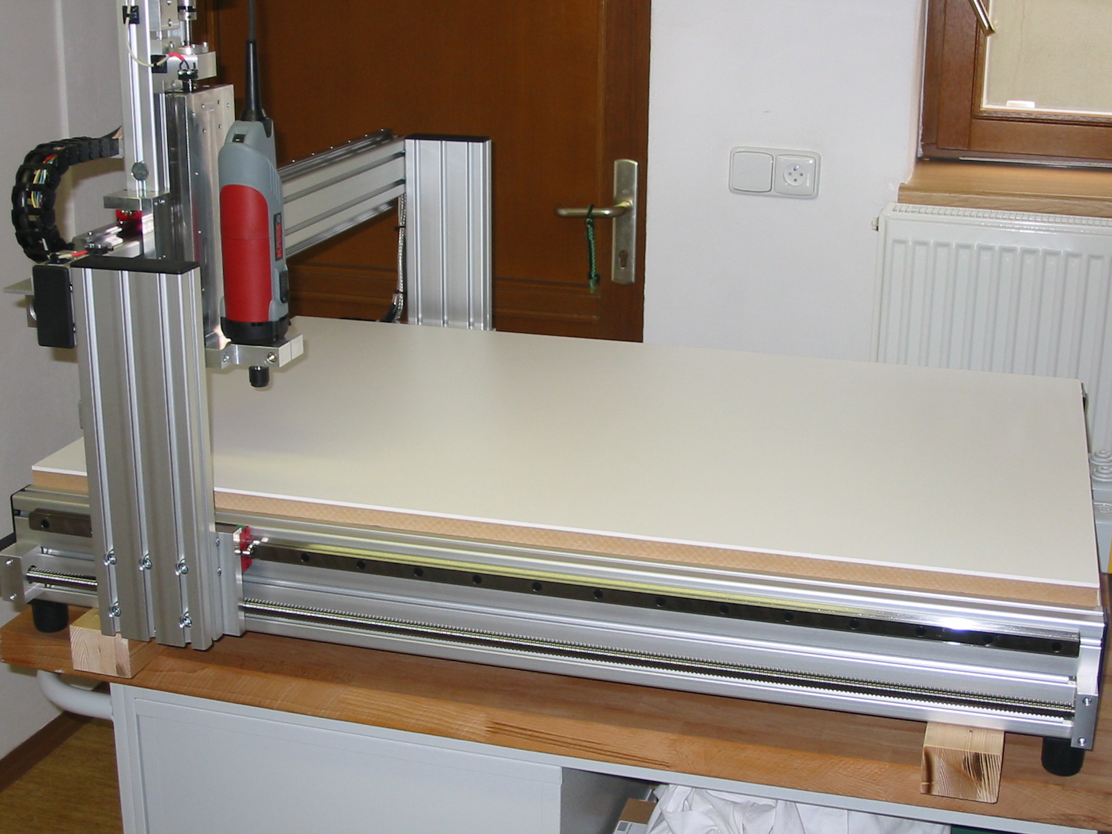

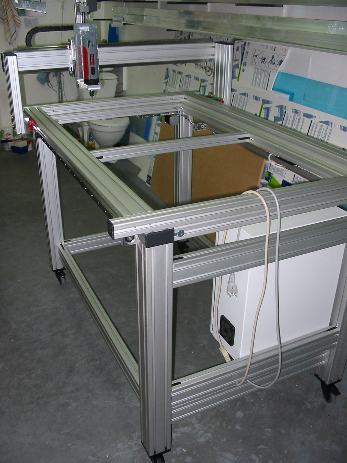

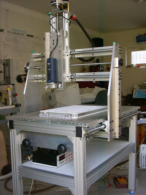

Podobné frézky z profilů ITEM stavím (vzory viz. přiložené fotografie). Menší má pracovní rozměry 900x700x110mm, větší s vlastním stolem potom 1200x900x130mm. Frézky jsou mj. vybaveny kuličkovými lineárními vedeními a kuličkovými šrouby. Veškeré díly včetně elektroniky jsem si zpracovával sám. Tudíž (budu-li umět) rád Vám poradím, případně pomohu s výrobou či úpravou jednotlivých dílů včetně elektroniky a programového vybavení. 3D frézování uvedené stroje bez problémů zvládají, takže Váš záměr řešitelný je (mohu předvést).

Abych se vratil zpět k tem AL profilům.
Při zvažovaných rozměrech stroje - a to hlavně délky ( resp. šířky portálu ), musí ten portál být relativně tuhý., jinak ten stroj bude použitelný opravdu jen na vyřezávání přepážek z Balsy a 'slabé' překližky.. Ono se sice zdá že obrábět právě dřevo je pohoda, ale ono je pěkná sviňa...
Všem doporučuju již od začátku přemýšlet především nad tuhou konstrukcí, a hlavně tuhým portálem, pokud potřebujete obráběcí plochu 1500x600mm. Zdvihem v Z-ose prilis nerozhazujte, jelikož každý centimetr na výšku vám celý portál zvedá a o to tužší jej budete muset zkonstruovat.
Z vlastních zkušeností doporučuju výhradně kuličkové šrouby v bezvůlovém dvoumaticovém provedení, a zrovna tak bych nepreferoval
použití ozubených řemenů z jednoho prostého důvodu a to že u pohybu řemenem, bude nutné použít převodovku s vysokým převodovým poměrem - BEZVůLOVOU !! a nejlépe zcela, jelikož vzhledem k průměru řemenice vám bude při 15 minutách vůle na výstupu převodovky, vznikat zákonitě vůle 0,3mm na ose ( při průměru řemenice cca 80mm ~ 250mm/otáčku )..
