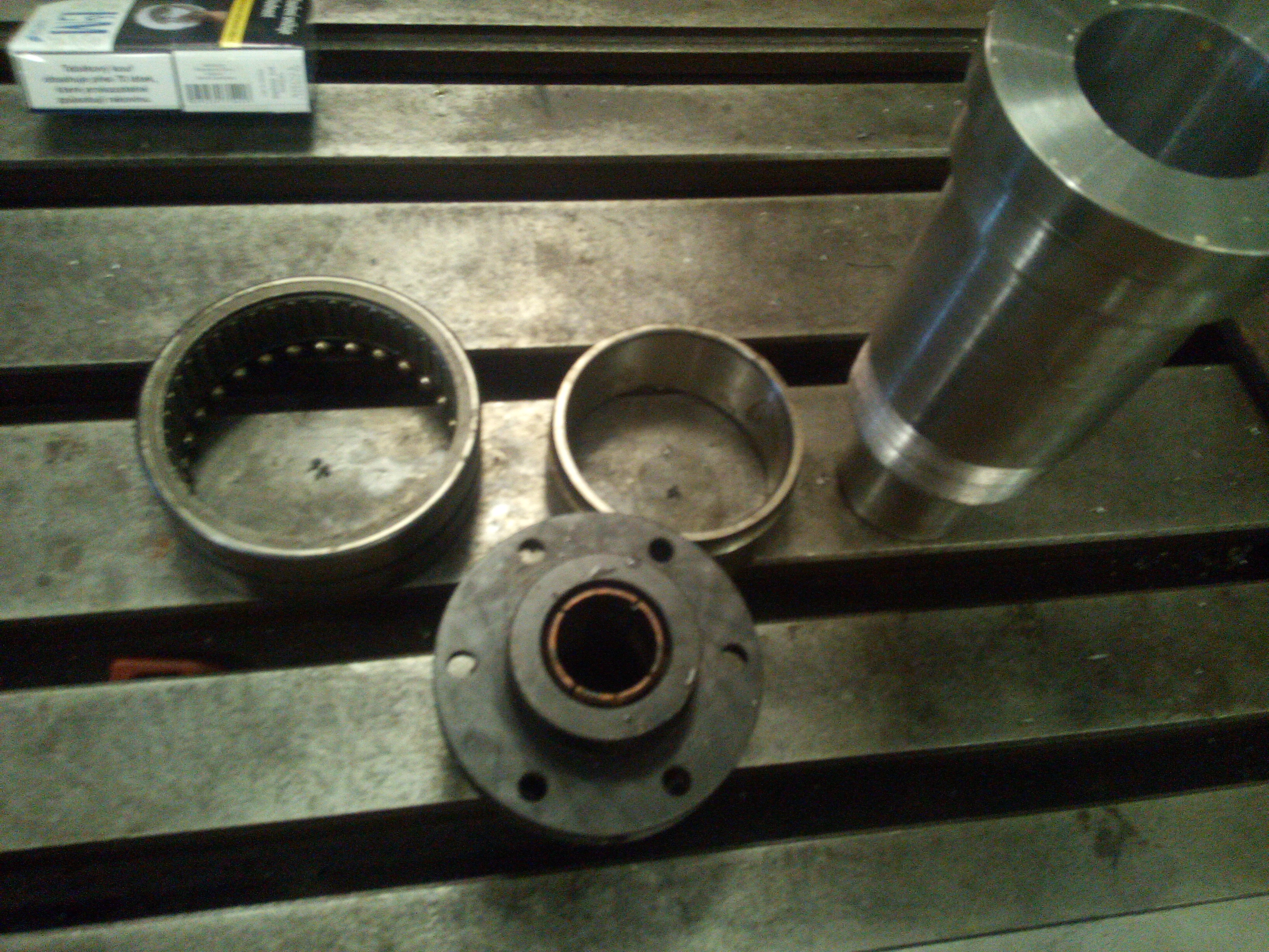

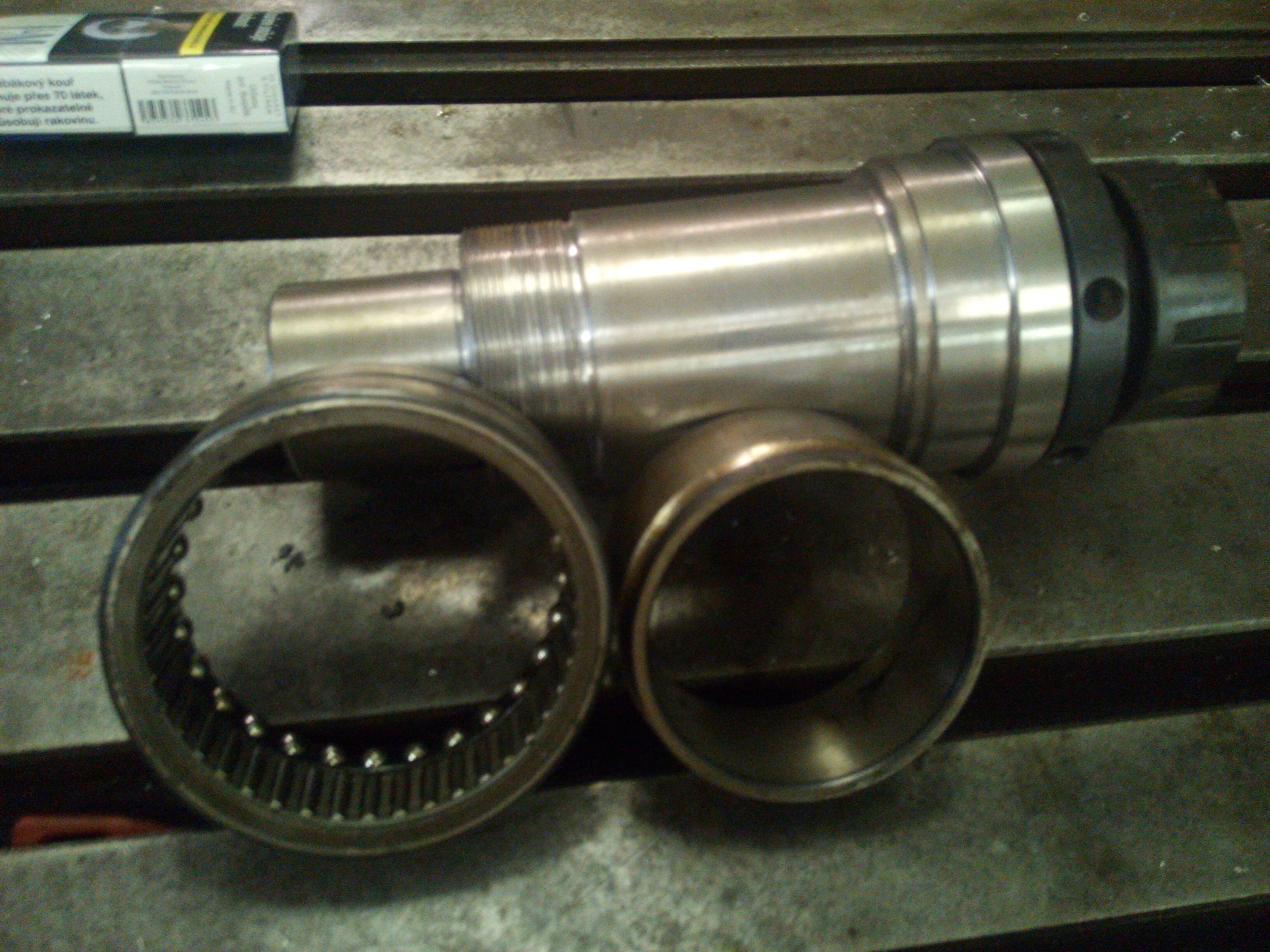

Tak jsem začal křesat vřetýnko. Použiju do toho ty dvě radiálně/axiální ložiska. Jsou na jehlách. Zepředu a zezadu gufera. Za přírubou sklíčidla bude jednoduchý dělení na kolík.
Sehnal jsem dneska přírubový kleštinový upínač, tak ho možná dám místo univerzály a malou stovkovou na stopku kdyžtak do toho upnu. Co si o tom myslíš?

stanik84 píše: 10. 8. 2020, 10:53
jergus.balaz píše: 26. 7. 2020, 7:04 Hej vzdialenosť je 200mm. Neviem či budú stačiť, vyskúšame uvidíme :D
Tie ložiská máš aj ako nastavovať? Myslím utiahnuť vôľu? Urobiť to na klieštinu je dobrý nápad, ešte by bodlo tú klieštinu prebrúsiť priamo v prípravku na brúske na plocho 8)
Inak zaujímavé prevedenie by mohlo byť aj s hrotmi.

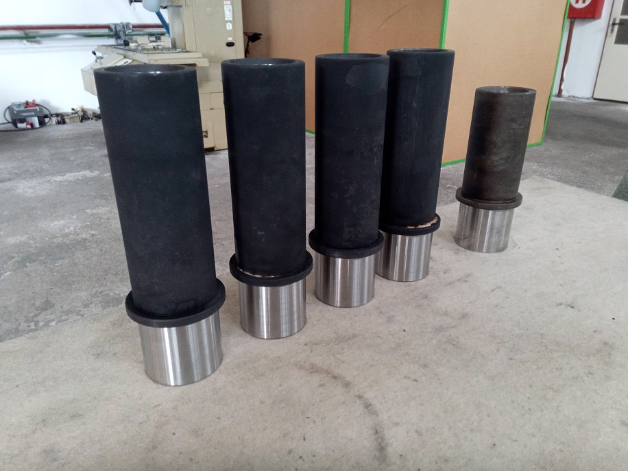

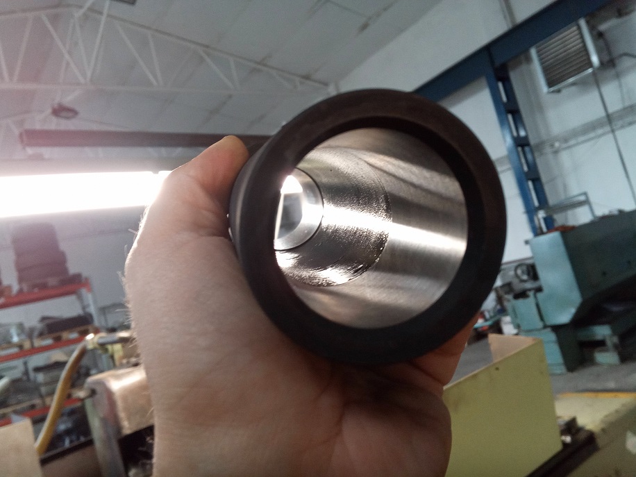

Ešte minulý týždeň som vyrábal nové cigárko do brúsky, hĺbka brúsenia 200mm pri otvore nad 34mm (možno by som dal aj 32). A dnes sa už fofrili púzdra, 14220 + cementovanie, diera 40H7 na hĺbke 200mm (v strede odľahčenie). Foto v prílohe.

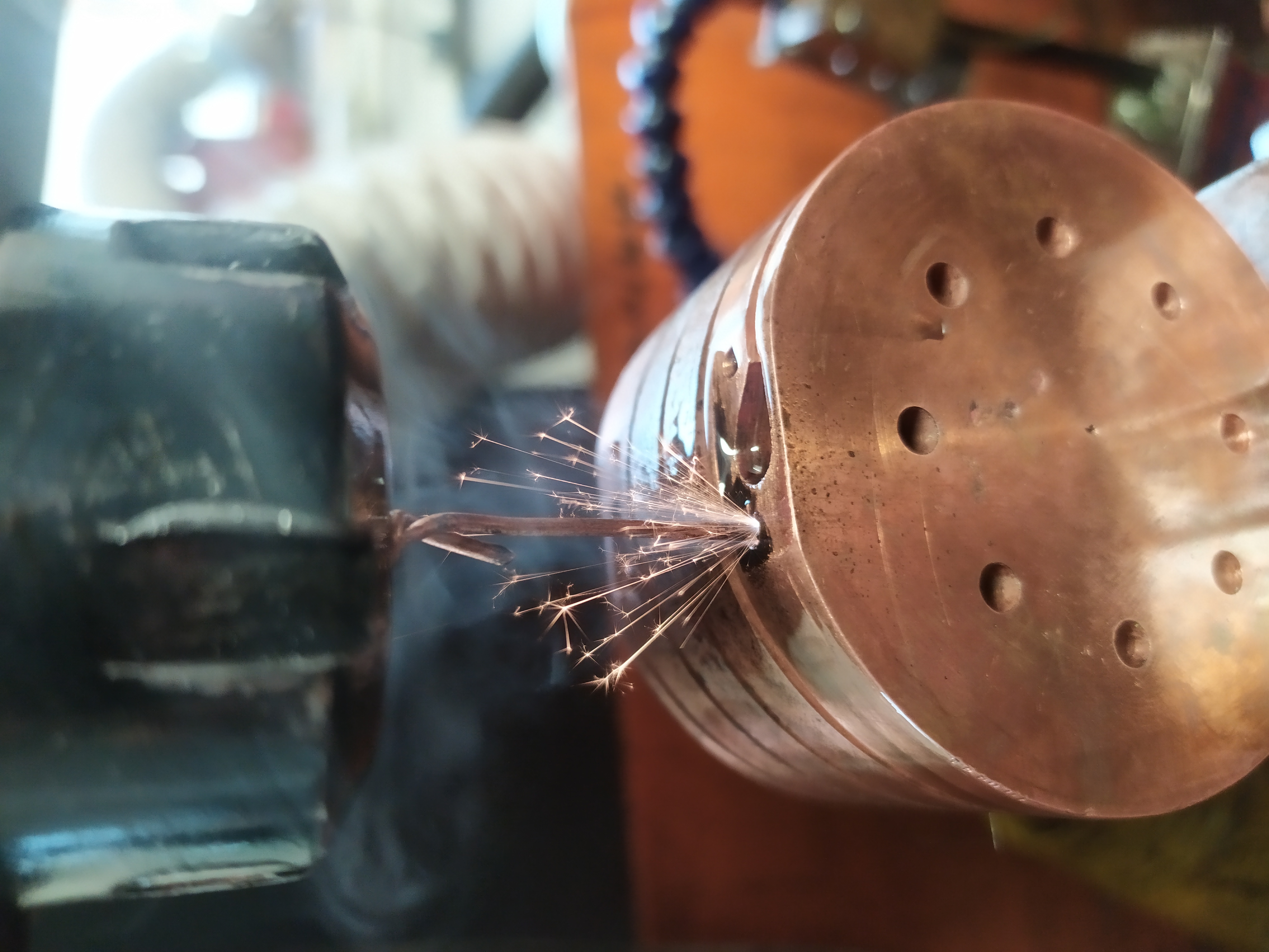

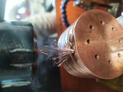

Vyjiskrovani zlomeneho vrtacku 1,6mm

stanik84 píše: 11. 8. 2020, 3:22 Všechno bude :)
To je ER32 klieština?
BalazKovo.sk
Příspěvky: 2709
11. 8. 2020, 8:25
Jj

robokop píše: 11. 8. 2020, 7:41 Vyjiskrovani zlomeneho vrtacku 1,6mm
Ja shodou nahod taky vyjiskroval. Ale zavitnik M2.5 :D

stanik84 píše: 11. 8. 2020, 8:25Jj
Nad takýmto riešením aj ja uvažujem, len to je len na malé veci.

mel jsem ted v ty klestine prez pripravek i elektrodu 30x100mm a pohoda

Tak ještě je možnost dovnitř udělat závit a sundavat ten upínač a nandat univerzálu. Ty ložiska mají vnitřní průměr 65 mm, ER upínač venkovní průměr 80 mm. Vynalézavosti se meze nekladou :wink: . Brousit čelo stejně budu na brusce. Sfouknul jsem to z 42CrMO4 QT :lol: .

stanik84: nemám rád prípravky na závity, kolíky a pod lebo je to nepresné. Ideál je morse, dodržíš opakovateľnú súososť.
robocop: to sú pre mňa stále malé veci, ja tento prípravok potrebujem "nafúknuť" aspoň na univerzálu 300-350mm, aby som mohol robiť kužele na hriadeľoch s priemerom 60-80mm

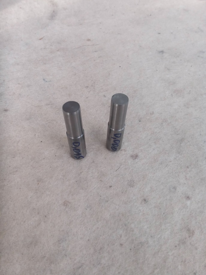

Dnes som potreboval na rýchlo urobiť dva kalibre, 9,000 a 9,015 pre jedného kamaráta. Tak šup zo starých tvrdokovových fréz :)
