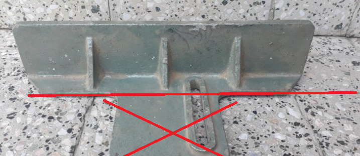

Ahojte, chcel by som si vyrobiť nejaké menšie prímerné pravítko. Mám možnosť kúpiť liatinové pravítko z nejakej píly, bol by takýto polotovar vhodný na výrobu prímerného pravítka? Alebo je ten tvar nevhodný? Rozmery tej rovnej plochy sú 400x90. Tie označené časti by som odrezal a rovnú plochu by som zaškrabal do roviny.
Alebo radšej zháňať kus nejakej kontiliatiny?

Záleží, co chceš měřit. Na lože je to krátké. Na to je potřeba mostové pravítko a na suport to má zase nevhodný tvar. Na srovnání syportu- rybin bych si koupil kontilitinu a vyrobil pravítko s ptřebným úhlem 60 stupňů. Kdysi dával obrázek Tumlík.

Miltech píše: 12. 8. 2020, 1:41 Na srovnání syportu- rybin bych si koupil kontilitinu a vyrobil pravítko s ptřebným úhlem 60 stupňů. Kdysi dával obrázek Tumlík.
Chcel by som s tým raz zaškrabať priečny suport, mám v ňom vyjazdenú jamu skoro 0,1mm. Keďže nemám ako vyrobiť pravítko s presným uhlom, tak by som to spravil iba plochým pravítkom, to znamená, že by rybiny na saniach neboli zaškrabané na presný uhol 50°. To by ale nevadilo, keďže by som potom samotné sane použil ako pravítko a suport dopasoval priamo k nim. Takže vo výsledku by možno mala prává časť rybiny uhol 49,5° a pravá 50,1° - to by ale nemalo vadiť ničomu. Videl som, ako takýmto spôsobom Keith Rucker opravoval nejaký starý monarch, takže to asi nie je úplná hlúposť.
Navyše by som si výrobou pravítka aspoň trochu natrénoval škrabanie, kým sa pustím do suportu.
Edit: Tu je to video, ako sa dá rovným pravítkom zaškrabať rybina: https://www.youtube.com/watch?v=e6uuhjv1LSw

Právě pro tyto účely je dobré si pravítka pořídit nebo vyrobit. Litina není vyzrálá a tak je potřeba pravítko před každým použitím "překontrolovat" na příměrné desce.

Pekné, to je z kontiliatiny? Kde si kupoval materiál? Ja by som potreboval tak 500mm na dĺžku. Problém je, že nemám frézku. Aké rovné je to od výroby? Dalo by sa to zrovnať iba škrabaním, alebo to treba frézovať?

Ked dodáš materiál tak by som ti to ofrézoval aj obrúsil,rovno by som urobil jedno aj pre mna

Miltech píše: 12. 8. 2020, 5:44 Právě pro tyto účely je dobré si pravítka pořídit nebo vyrobit. Litina není vyzrálá a tak je potřeba pravítko před každým použitím "překontrolovat" na příměrné desce.
A když kontrola ukáže, že rovné není, dělá se co?

Dá sa to zmastit že robíš tri kusy naraz a vzájomne ich opisujes.
Je tu na fóre priucka tusirovaca tam to je krásne popísané.
