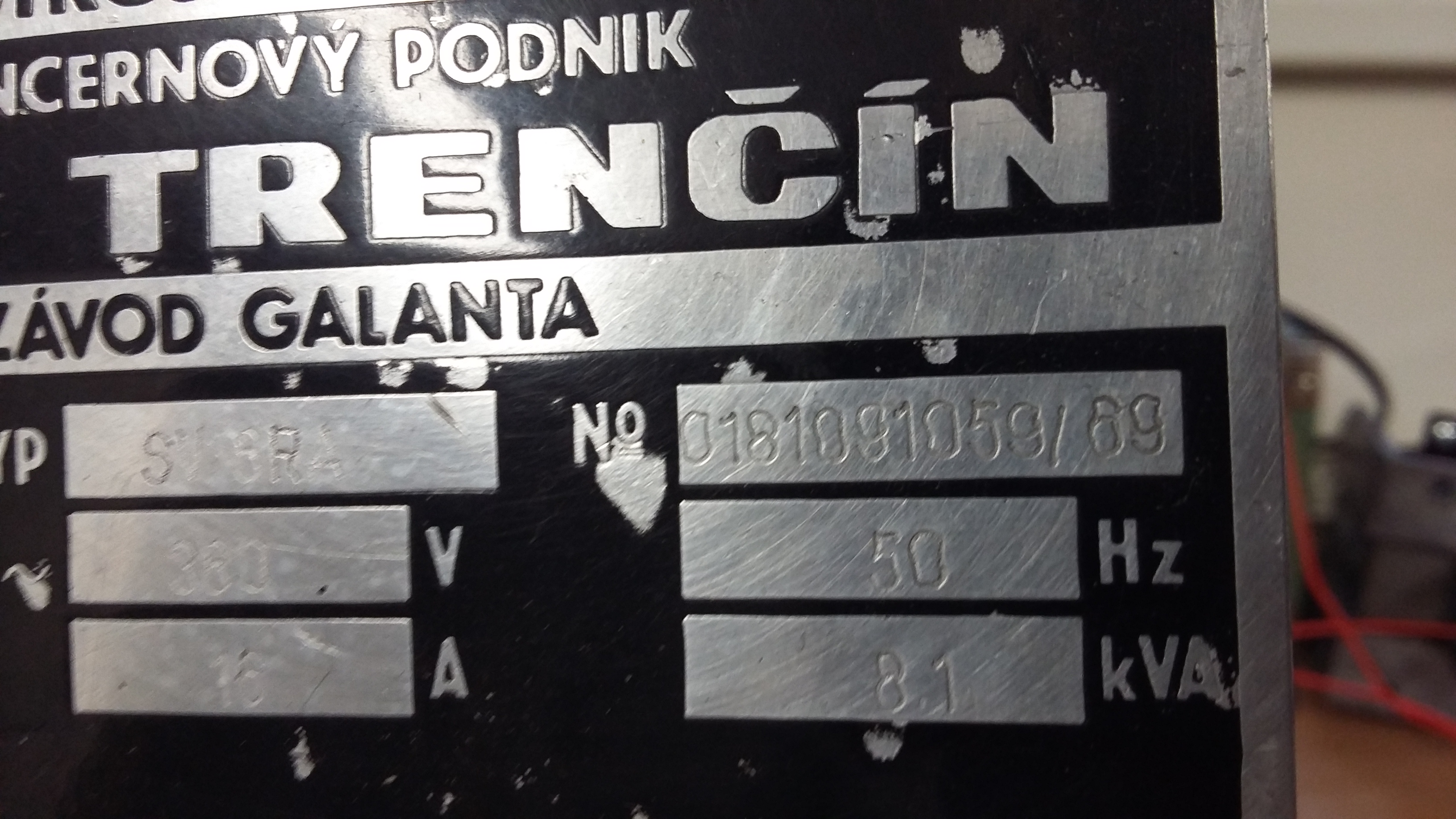

Petr68
Příspěvky: 883
Bydliště: Karlovy vary
14. 8. 2020, 10:33
Jak hluboko prokalené to je ti s jistotou asi nikdo neřekne a jestli to bylo broušené nejspíš taky nepoznáš, protože stopy po brusu třeba na konci lože můžou být původní.
Jinak rok generálky/opravy by mohl být vyražen v zadní části lože. Nevím jestli to je pravidlem, ale já tam mám vyraženou hvězdičku s číslem 75 a kolečko s číslem 86. To číslo 86 sedí se štítkem opravy tedy rok 1986 ale 75 nevím co je. Na štítku oprav to není a rok výroby asi taky ne, protože na štítku s typovým označením rok výroby uveden není, ale za výrobním číslem je /69 tak předpokládám, že je r.v. tohle číslo.
Jinak já bych se zatím moc nestresoval a nejdříve bych to složil a vyzkoušel. Ono takové broušení lože s sebou nese spoustu jinejch operací a není to úplně jednoduché.

Příspěvky: 3665
15. 8. 2020, 8:42
Petr68 píše: 14. 8. 2020, 10:33 Jinak rok generálky/opravy by mohl být vyražen v zadní části lože. Nevím jestli to je pravidlem, ale já tam mám vyraženou hvězdičku s číslem 75 a kolečko s číslem 86. To číslo 86 sedí se štítkem opravy tedy rok 1986 ale 75 nevím co je. Na štítku oprav to není a rok výroby asi taky ne, protože na štítku s typovým označením rok výroby uveden není, ale za výrobním číslem je /69 tak předpokládám, že je r.v. tohle číslo.
Aspoň na novších strojoch bol rok výroby naozaj vyrazený v drážke na loži úplne vpravo vpredu ako súčasť výrobného čísla.

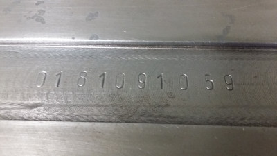

Petr68
Příspěvky: 883
15. 8. 2020, 10:48
zverodoktor píše: 15. 8. 2020, 8:42
No, tak já tam mám číslo taky, ale to by si mě moc nepotěšil. Měl bych soustruh z roku 1910 :D

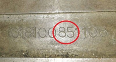

majo477
Příspěvky: 872
15. 8. 2020, 12:03
Petr68 píše: 15. 8. 2020, 10:48
Nebude to 91?daj foto celého čisla ale ak máš na exentri 4 dieri tak to može byť aj 1910😀

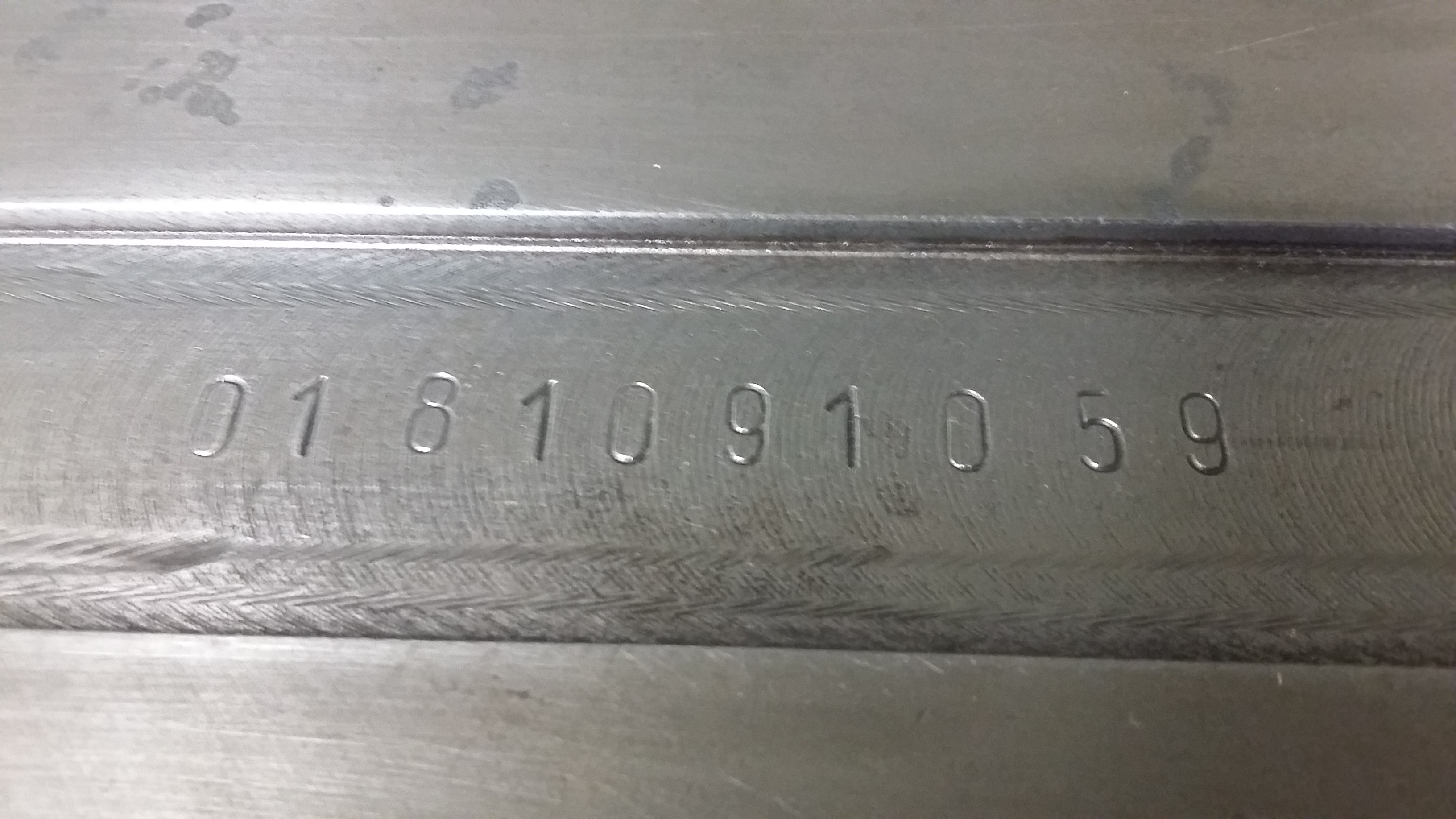

Petr68
Příspěvky: 883
15. 8. 2020, 12:19
Tak zde prosím, tak to mám já :)
majo477
Příspěvky: 872
15. 8. 2020, 12:31
Petr68 píše: 15. 8. 2020, 12:19 Tak zde prosím, tak to mám já :)
91 to už je kapitalista 😀
