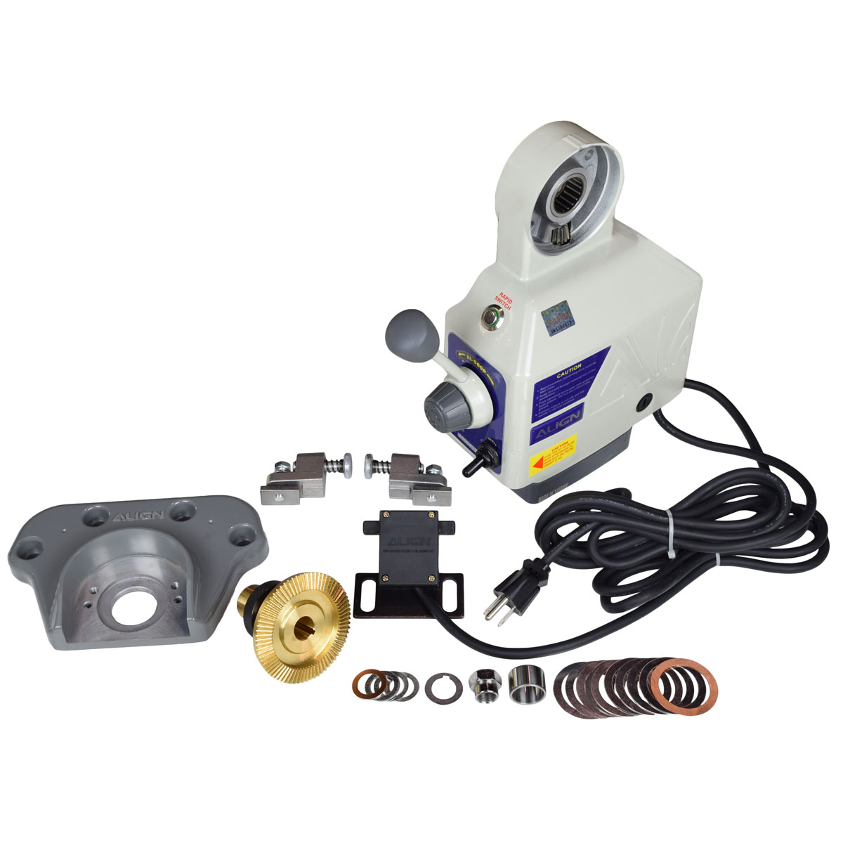

pohrávam sa s myšlienkou pridať k frézke Strigon ME1000 strojný posuv na os Z. Pôvodne má frézka iba strojný posuv stola v pozdĺžnom smere. Popri úvahách o jednoduchých bastloch zo stieračovým motorom cez krokový motor som narazil na fabrický strojný posuv (čínsky), ktorý sa dá zrejme pomerne jednoducho pripojiť k originálnemu ústrojenstvu frézky a zostane zachovaná aj ožnosť manuálneho polohovania.. Nestretli ste sa niekto s akýmto posuvom? zaujímalo by ma hlavne, či to je vôbec použiteľné a či to neskrýva nejaké záludnosti.

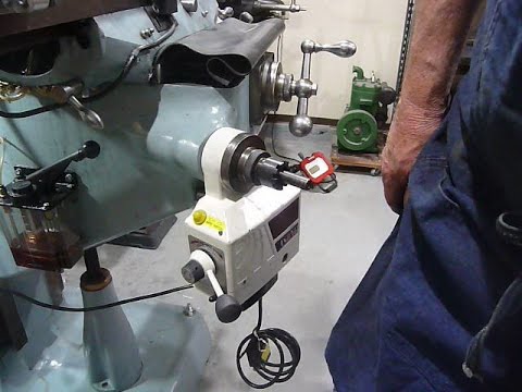

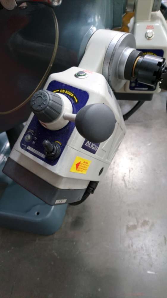

přesně tenhle jsem měl na čínské vrtačce rong-fu 32, když jsem ji koupil a myslel si, že na tom sem tam půjde něco ofrézovat, což nebyla pravda :D , akorát v horizontálním provedení, ale jinak je to stejný, no po cca roce se poroučel motor, tak jsem to sundal, stálo to kolem 8 tisíc, každopádně už je to tak patnáct let, když jsi ale točil kličkou tak jsi překonával ten uhlíkovej motůrek je to napevno....mám pocit :wink:
