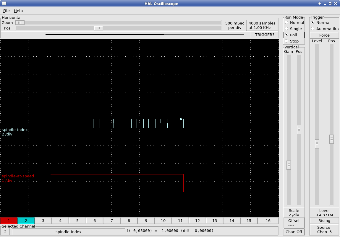

Zdravim, mam problem so synchr. vretena. Celkovo to funguje vyborne, zavit je presny, signaly index-enable a spindle-in-speed taktiez funguju, ale toto plati iba pri zavite na jeden krat. Ak chcem zavit spravit na 2 a viac krat tak mam problem so signalom index-enable a to preto, lebo enkoder z vretena mam externe upevneny (nie je to enkoder zo serva) a ten mam sprevodovany 1:4. A tu je problem. Vreteno zacne rezat druhy uber zo zavitu ale kedze mam enkoder sprevodovany 1:4 tak necaka na jednu otacku vretena ale otacku enkodera a druhy uber je uz mimo. Takze pocas jednej otacky vretena mam 4 krat signal index-enable
Vie niekto poradit ako na to?

přilož tam někam druhé čidlo (jakákoliv halovka snímající v podstatě třeba deset stupňů natočení vřetene) a přidej tam navíc jeden blok, kterej vyhodnotí že index skutečný je pouze za předpokladu, kdy je současně index ze serva a index z toho doplňkového čidla.. takže nastane jednou za 4 otočení a bude to skutečný index natočení vřetene..
jediné co musíš zajistit aby ty dva indexy byly oba najednou (přesadit kdyžtak o pár zubů řemenici a nebo zvětšit tu plošku halovky aby snímala víc (teoreticky klidně 90st)
ono to jde udělat i bez čidla a to tak, že budeš vyhodnocovat každej 4tej signál jenže to se ti bude náhodně synchronizovat na jednu z poloh po 90st a nebudeš vědět kterou.. na závit je to jedno, ale pokud by jsi mezi tím vypnul mašinu a chtěl to dodělat třeba na 2x tak už by to mohl být problém, první případ lze použít např i na parkování nástroje do zásobníku atd..

V horeuvedenom mojom HALe su zakomentovane riadky pomocou ktorych som sa pokusal namontovat indukcak na vreteno. V "HAL OSCILOSKOPE" funguje ok, avsak pri kode G76 v reale samotne pohyby dostavaju zachvaty porazky. V prilohe je vidiet obraz indukcneho snimaca ked som ho prikladal o kov. (mozno ho namontujem korektne na vreteno ,ak mi niekto pomoze s HALom) aby pohyby nekolabovali.
