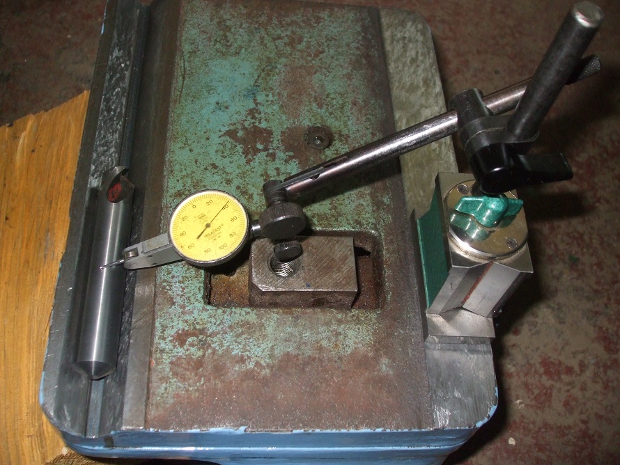

SV 18 RA
turnigy
Příspěvky: 1762
Registrován: 2. 9. 2018, 6:13
18. 8. 2020, 5:53
Na zistenie, či hluk pochádza z ložísk alebo vydratých zubov by som vyskúšal pustiť sústruh na opačné otáčky. Ak pri reverze stíchne, tak sú to zodraté zuby, keďže sústruh pracuje 99% času na normálnych otáčkach.
Tos C45-2000
novic
Příspěvky: 1839
18. 8. 2020, 5:56
Skúšal som aj to a je to rovnaké. Keď budem doťahovať vreteno po zabehu tak to skúsim ešte rozhádzať našťastie 8x nepoužívam. :mrgreen:

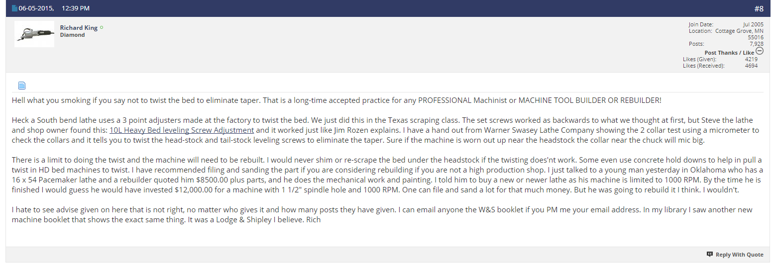

Inak ešte k tomu skrúcaniu lože na odstránenie kužeľa, takýto názor má na to Richard King. Asi každý, kto sa zaujíma o zaškrabávanie a opravy strojov vie, o koho sa jedná

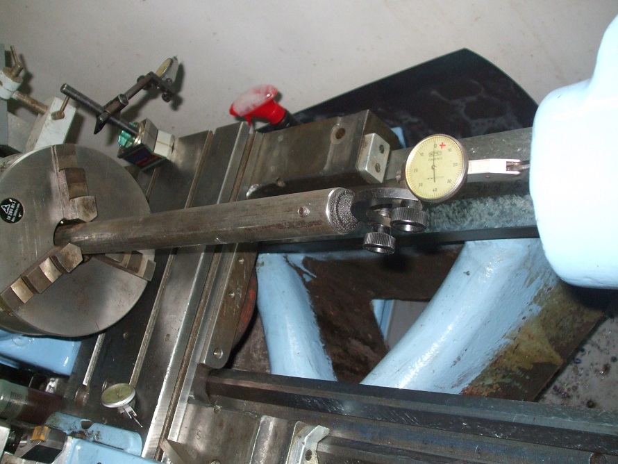

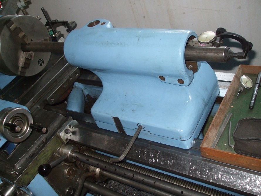

Chtěl bych upnout cca 800 mm dlouhou kulatinu a podepřít ji koníkem. No jo, jenže koník je na spodu projetý skoro o 1 mm, dráha koníka na loži na tom bude vzadu tak nějak podobně (u univerzálky bez poškození, vzadu projetá, takže je tak nějak pod kopec).
Jak dostat osu koníka do osy vřetena v té vzdálenosti cca 800 mm? Indikovat to hodinkama na suportu nemůžu, jelikož lože je projeté.

Do vretena 800mm guľatinu, na jej koniec hodinky a indikovať s nimi pinolu koníka. Koník musí byť pritiahnutý a pinola aretovaná.

Jak jednoduché. Díky.

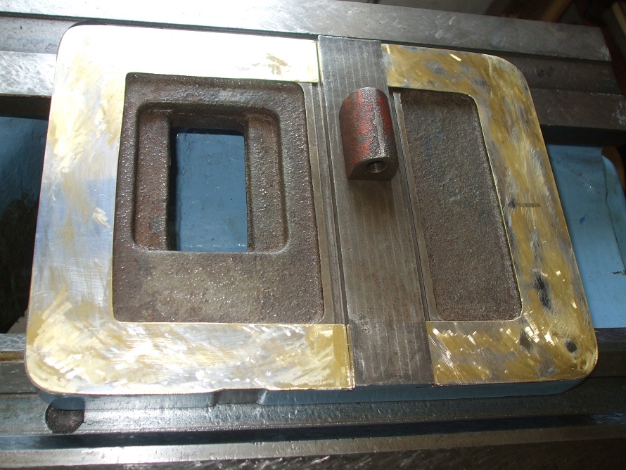

Pravdepodobne zistíš, že koník je oproti vretenu nižšie - budeš musieť zhodiť vrchnú časť koníka a vypodložiť ju nejakým plechom. Niekde som tu videl nalepený mosadzný plech na spodnú časť koníka, ktorý bol následne zaškrabaný do roviny, to je asi najlepšie riešenie.

Koníka som premeriaval takým istým spôsobom ako suport. No najskôr by si mal sústruh ustaviť do roviny. Ja som ho ustavil podla koníkového vedenia. Vyrobil som dve takéto prizmy, podla valčeka dorátal druhú stranu, a dve rámové vodováhy - na každý koniec jedna+ jadna na pozdĺžne vyrovnanie. Keď máš iba jednu vodováhu, je to robota na pol dňa, takto to je brnkačka, a hlavne vidíš keď to dvíhaš, ako ti to kde uteká. Neviem, aké máš možnosti, no niekto by ti tie vodováhy snáď požičal. Koníka som podkladal mosadzným plechom.

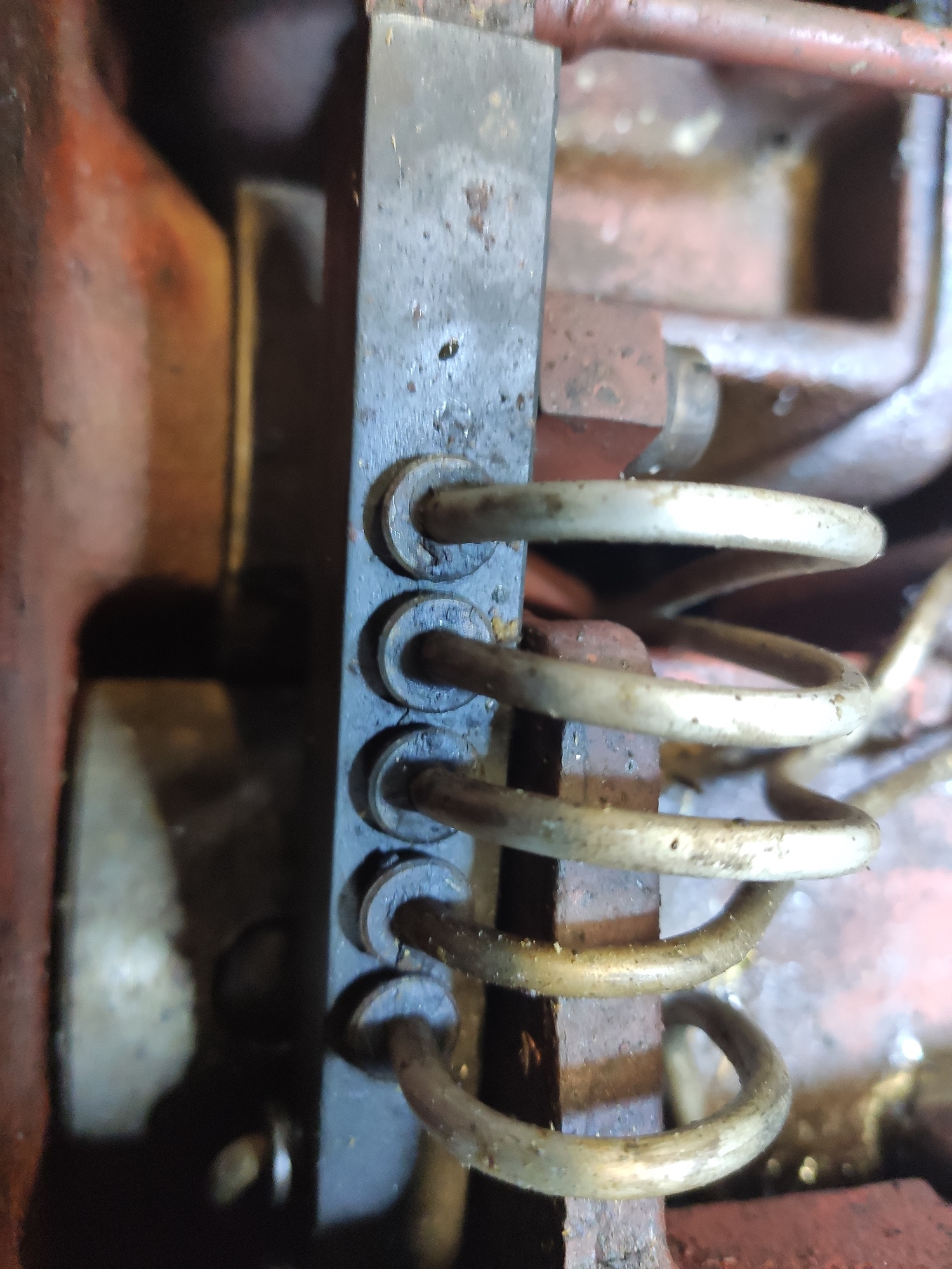

Sundal jsem suportovou skříň a tyče/šroub za účelem vyčištění. Trochu jsem bojoval s odpojením tyče pohánějící suportovou skříň - za boha nešla od nortonky odpojit. Postupně jsem v místě napojení u nortonky vrazil mezi tyč a a tu část, která jde do nortonky, nůž, pak jsem mezeru postupně rozšířoval různými klínky. Zkoušel jsem i lehce nahřát. Šlo to ztuha, po odpojení bylo vidět, že uvnitř napojení byla šponka nebo nějaký jiný defekt (podle rýhy, která tam vznikla). Výsledek je omačkaná tyč jak jsem tam cpal ty klínky. Zajímalo by mě, jakým způsobem jste odpojovali tuhle tyč vy. Čekal bych třeba na konci tyče závit pro našroubování reverzního kladiva nebo zkrátka něco, za co by šla tyč vytlouct.

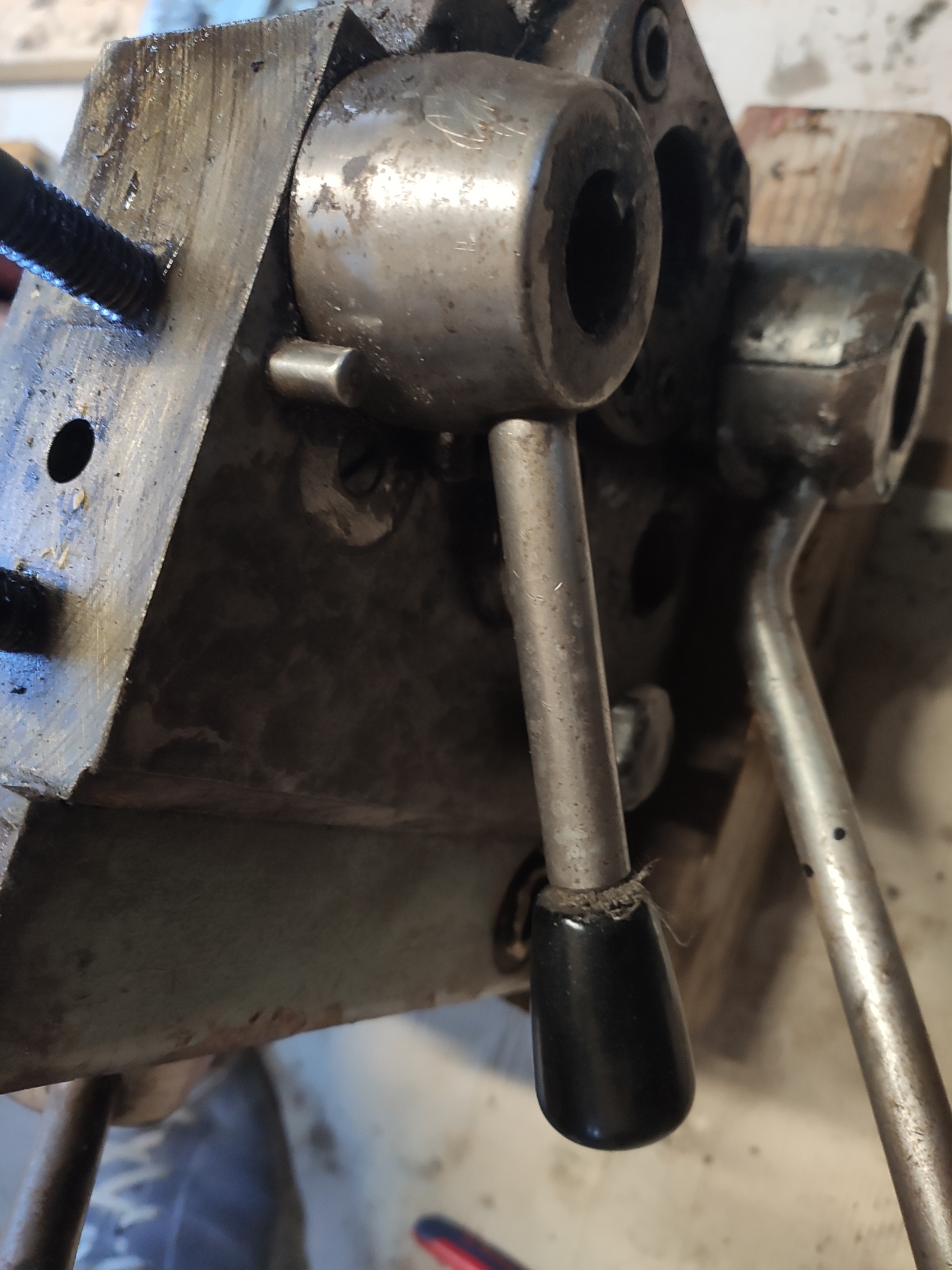

Jak odpojit od suportové skříně páky na pravém boku? Zapínací páka jde asi dolů po vytažení nějakého kolíčku se závitem, který je zespodu suportové skříně. Co se týče páky na změnu směru posuvu, tak tam vůbec žádné zajištění nevidím.
A poslední věc - jak se odpojují tyhle trubičky? Jednu trubičku mám poškozenou (prodřenou od tyče) a potřebuje vyměnit. Kde se dá taková trubička sehnat, co to je za materiál?

Zapínací páka je zajištěná jak píšeš čepem se závitem ze spodu převodovky a ten čep je zase zajištěný červíkem na boku ze spodní strany páky. Aby si se k němu dostal, tak musíš páku nastavit výřezem na těle páky dolů.
Reverzní páčka je zajištěná podložkou se zápustným šroubkem hned vedle páky.
Trubičky jsem kupoval na pecka modelář. Jsou sice trochu tvrdé, naprd jdou ohýbat, ale nic jiného co je skladem jsem nesehnal. Matně si vzpomínám, že mají dvě tloušťky stěny, tak já bral tu silnější.
Nevím jak se přesně jmenuje ten hajzlík, co drží trubičku v rozdělovači, ale je to naražený svěrný kužel a ven ho dostaněš možná stejně jako já sikama, pevně sevřít a vykroutit :wink:
