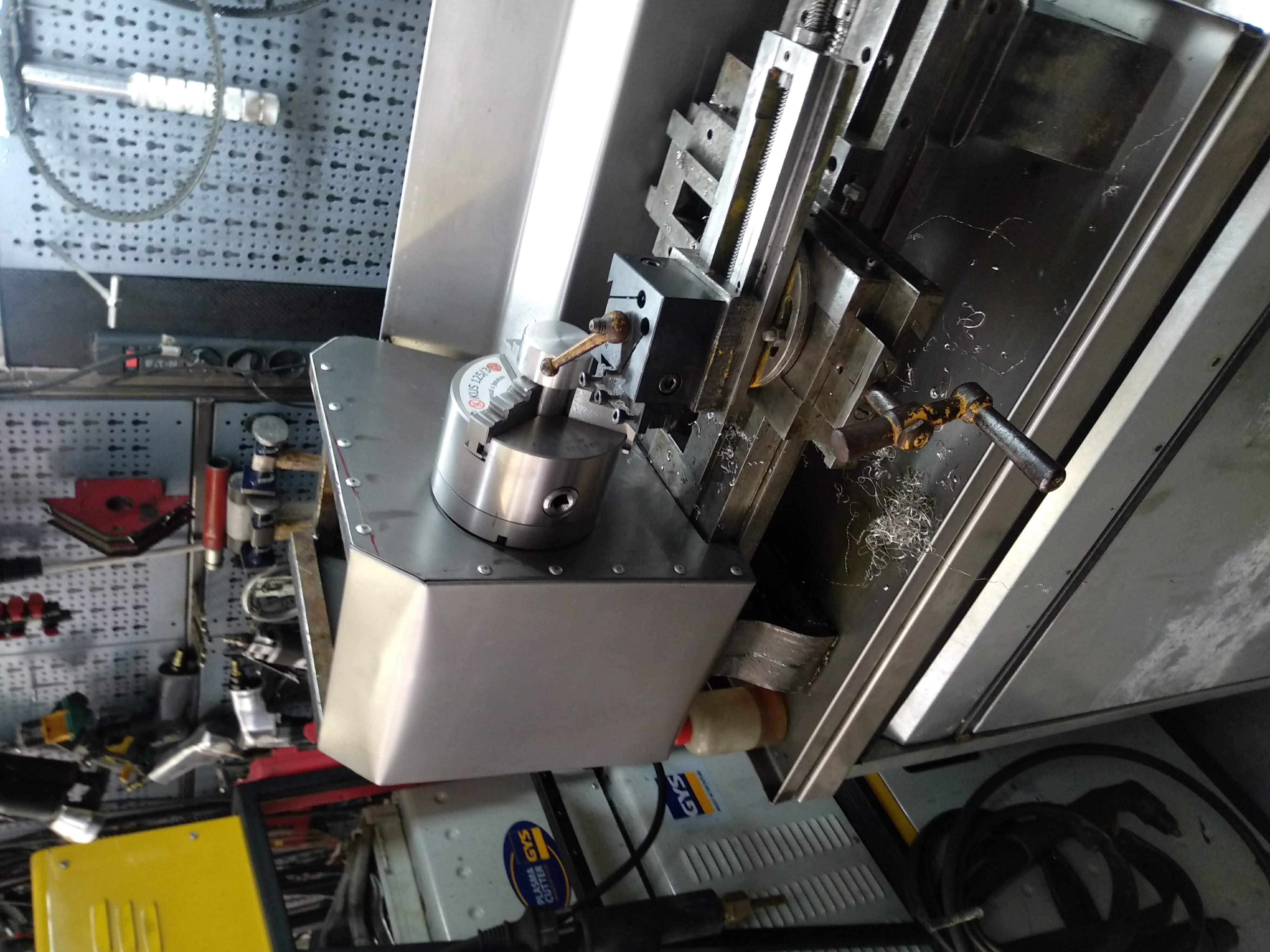

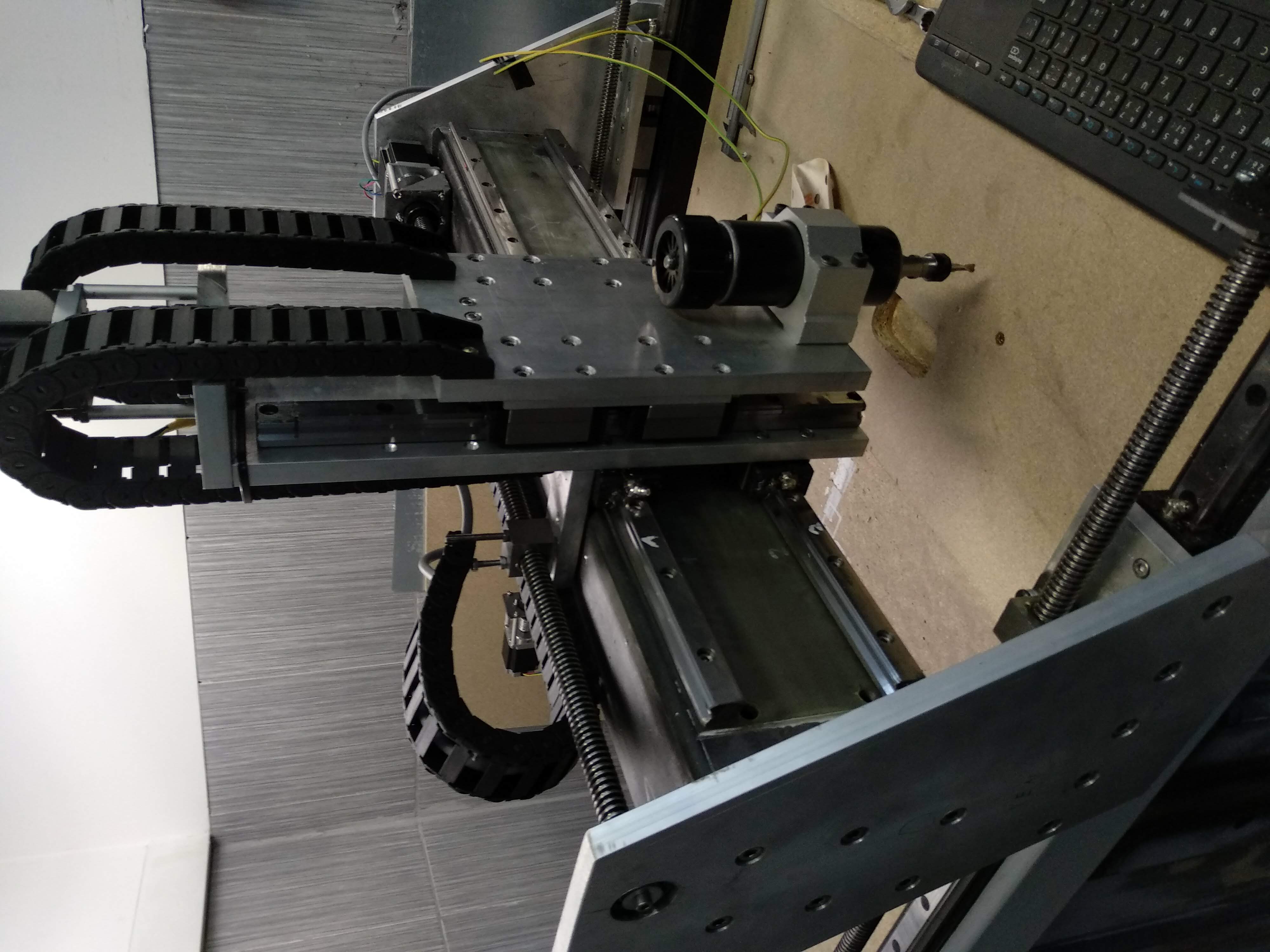

A uplnej amater nejsem...už mám nějaký stroj zasebou takže o tuhosti neco vím...plazma, frézka na dřevo, předělání starého soustruhu atd...ted potřebuji jen něco co sem nedělal já a tváří se to trochu profesionálně :)
