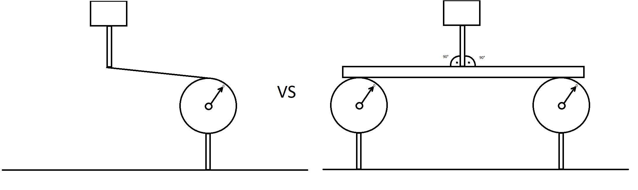

Zdenek Valter píše: ...
přípravek kolmosti vřetene?
Jasně, to neznáš? Je to jako obracene Tcko upnuté za nozku ve vreteni a dvoje hodinky na koncích příčky. Sleduješ vzdálenost od stolu. Ale stačí i jednoduchý držák hodinek kterým točíš ze strany na stranu... Zkus YT a najdi TRAM spindle, hned pochopis

Nemůžu si pomoct, ale nejsou jedny hodinky na pevném držáku lepší? Tak alespoň eleminuji nepřesnost toho pravítka. Nebo mi chcete žíct, že ja na 0,001 přesné? KOlika to pak stijí takový připravek?

Mrosconi> nemusi to byt vubec presne vyrobene. Staci to prece presne seridit.

Mrosconi píše: 25. 8. 2020, 8:18 Nemůžu si pomoct, ale nejsou jedny hodinky na pevném držáku lepší? Tak alespoň eleminuji nepřesnost toho pravítka. Nebo mi chcete žíct, že ja na 0,001 přesné? KOlika to pak stijí takový připravek?
Rozdil mezi presnym pripravkem a nasadou od kostete je ze tu nasadu seridis podle jednoho bodu oboje hodinky.....nedelal bych vedu tam kde neni treba...ale muzes to delat i jednim a tocit dokola...nic neni nemozne....

Jasně, tomu rozumím, jen mi to prostě přišlo nepotřeble komplikované. Na druhou stranu to hezky ukáže ihned na obou stranách. Takže asi lepší.

Proste doklepavas vreteno dokud nemas stejne hodnoty...nemusis tocit dokola a lezt pres stroj aby si na ne videl...a ja mam stelovani vretene x a y takze jen hodis na pric a hned vidis...delam to teda jen po kolizi nebo kdyz vidim ze to radkuje na hliniku.....ta tuhost toho stroje samozrejme neni dokonala a obcas se to rozhodi.....

Ahojte prispejem aj ja
Vyhody jednych hodin:
  • ten pripravok nemusi byt presny a ani kolmy.
  • viem si ho vyrobit kludne aj z jaklu a v roznej velkosti aj 400mm a merat kolmost na 800mm
  • dokazem merat kolmost vretena na presnost pouzitych hodin vs dlzka pripravku.
Nevyhoda jednych hodin:
Tancujes okolo masiny ako besny aby si na tie hodiny videl
Nevyhoda dvoch hodin:
Meranie bude len tak presne ako je presne kolmo vyrobeny pripravok. Niekomu to staci niekomu nie. Este je tu moznost pripravkom tiez tocit o 180 stupnov a chybu merania priemerovat ako pri vodovahe.

Pokud to upichnu do krive nasady od kostete a ty hodinky si posunu a sesteluju tak nemusim mit nic precizne presneho...jen musim dodrzet roztec

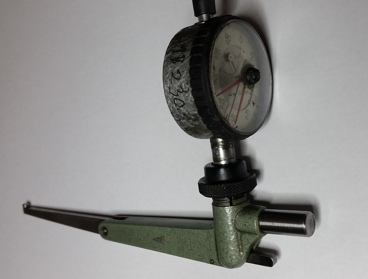

Přiznám se, že mi přínos toho dvouhodinkového přípravku poněkud uniká. Kromě nepřesnosti vzniklé chybným seřízením vidím jedinou výhodu a to že zmačknu blbé tlačítko a dorubu dvoje hodinky najednou.
Kolmost vřetene se dá dobře // a velmi přesně // seřídit na trn a úhelník. Dobrý pomocník je také přípravek na obrázku. // respektive jeho provedení pootočené o 90° //
Tenhle přípravek konkrétně je na měření / najíždění hlubokých / nedostupných drážek a děr. Myslím docela dobrý námět na domácí bastlení.

V poradku.....u konvence to beru.....ale trn treba u malych frezek ER 11 ??? Kazdy dela co mu vyhovuje a vsichni maji pravdu...existuje mnoho zpusobu...ale to uz je asi do jineho vlakna
