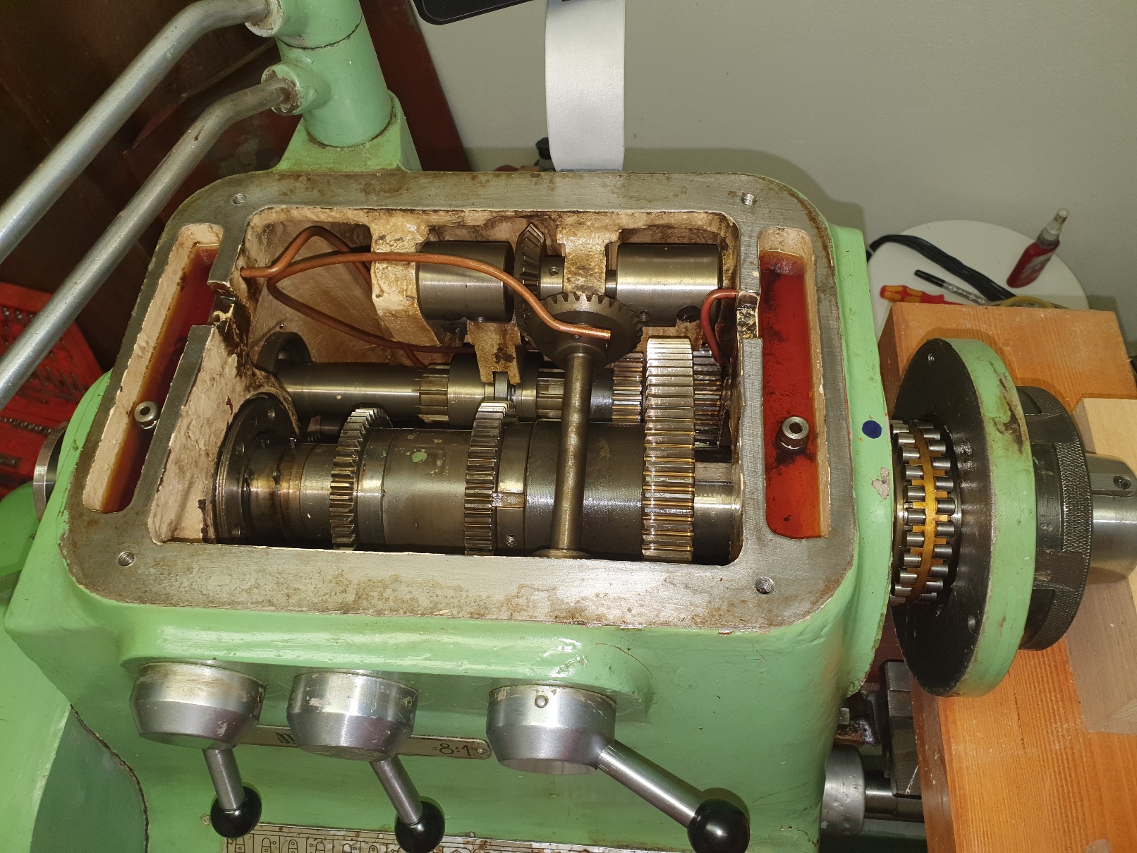

Je to venku.
Pro ty kdo to budou nekdy resit, tady presny postup jak vyndat vreteno SN 320
1) sundat zadni matici, v manualu cislo 2, Fig 7
2) povolit matici cislo 1, Fig 7
Podle toho jak moc to budete vytahovat. Pokud jenom 1-1.5cm nic dal
Pokud vic 3-4+ cm viz fotka
3) povolit matici veprostred
4) sundat segrovku veprostred (v levo od dvou ozubenych kol)
Pokud uplne ven
5) segrovka pred loziskem na konci
No a ted pro vsechny pripady, kus hliniku na konec vretena a jemne do toho jebat kladivem az to postupne z lehka vyleze ven.
Zadni lozisko zustava ve skrini, predni jde na vretenu ven (vnitrni cast - valecky), vnejsi cast pouzdra zustava ve skrini.
Druha poznamka ohledne protekani oleje pres prirubu vretena. V mem pripade nelicuje uplne presne dira kanalku na prirube a na skrini. K tomu vsemu je tesneni na prirube taky mimo, coz vede k tomu ze tak 80% kanalku je na tesneni... Tesneni jsem udelal novy, uvidime jak se to bude chovat az vymezim vule a zapnu to.

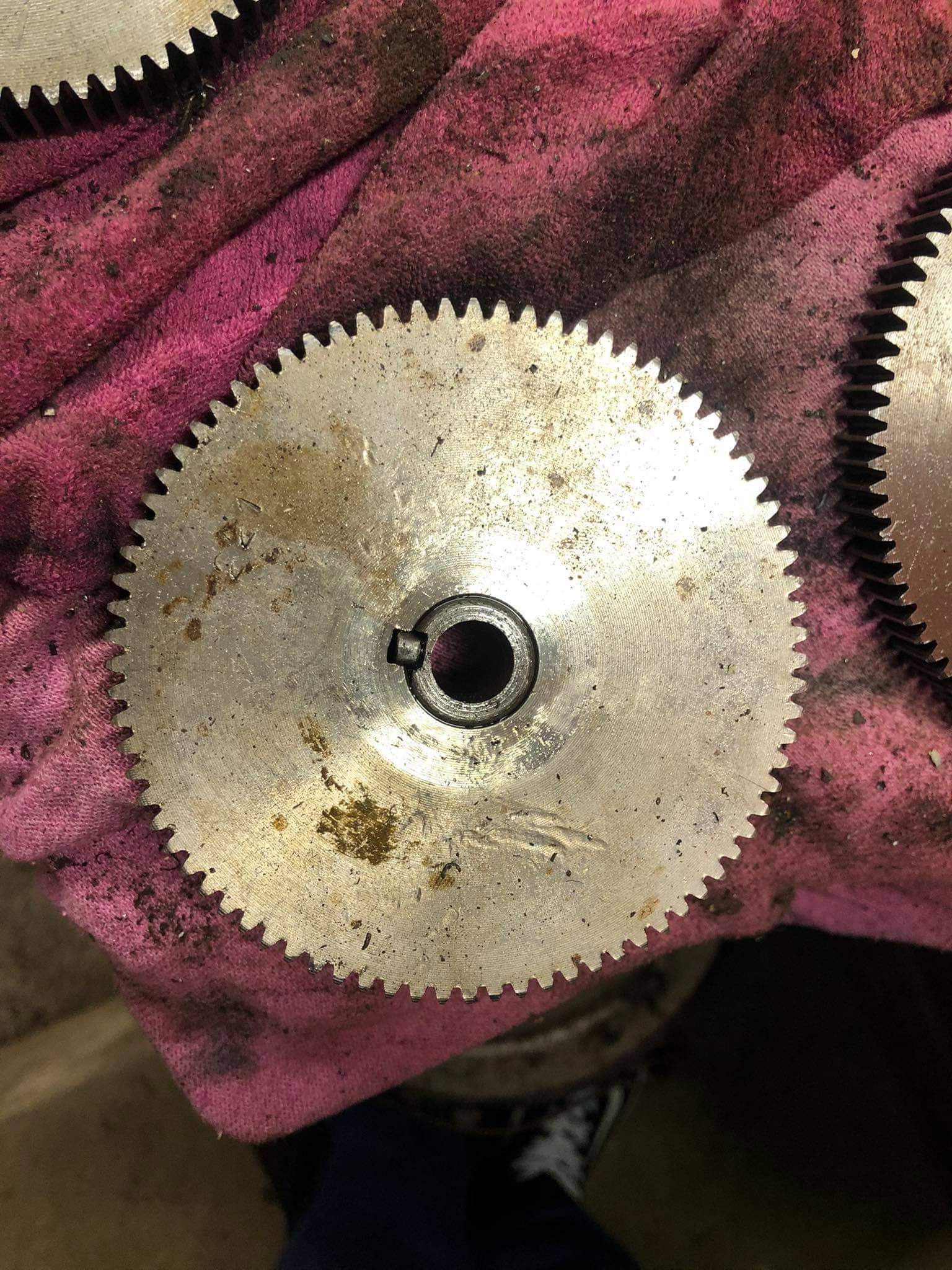

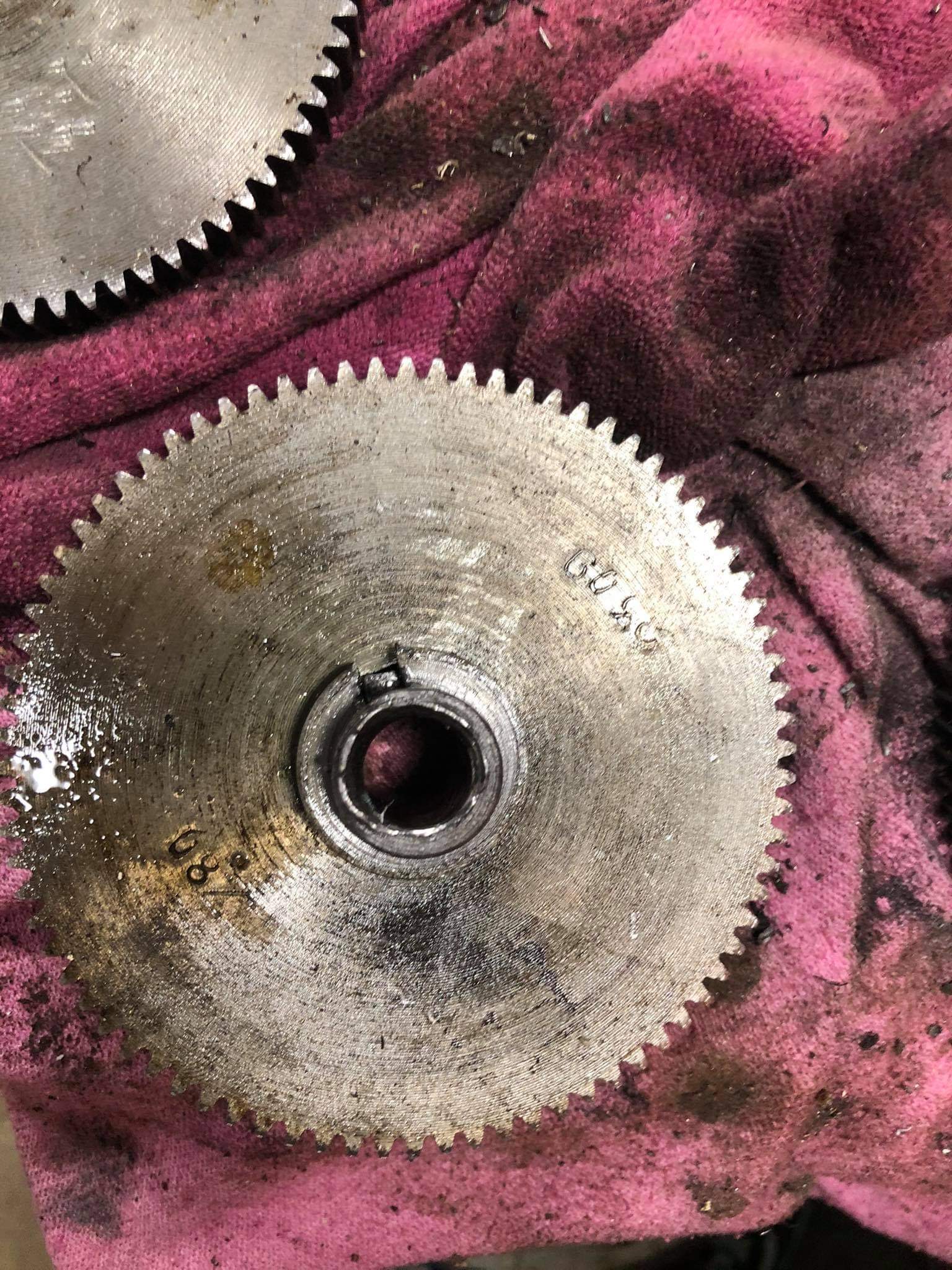

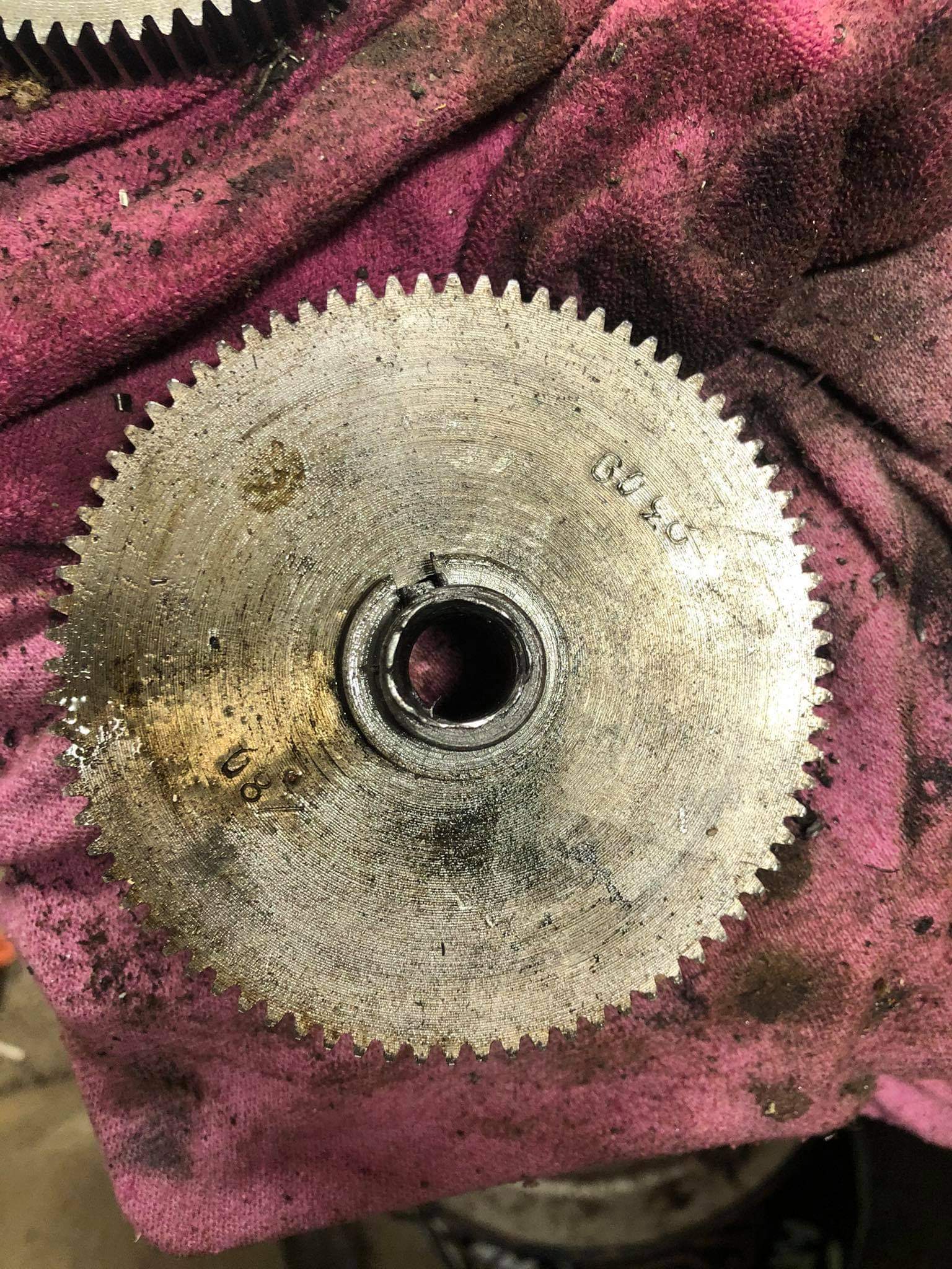

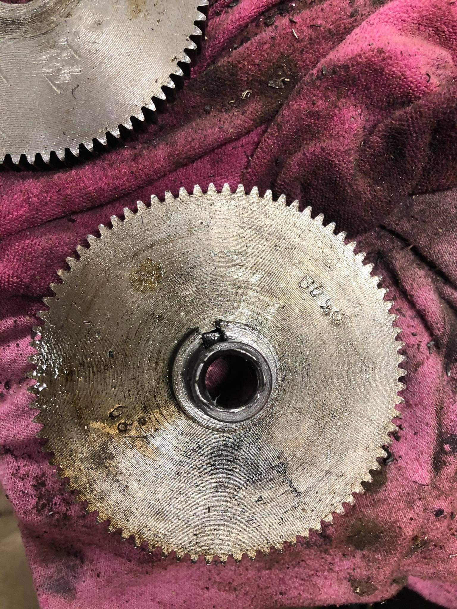

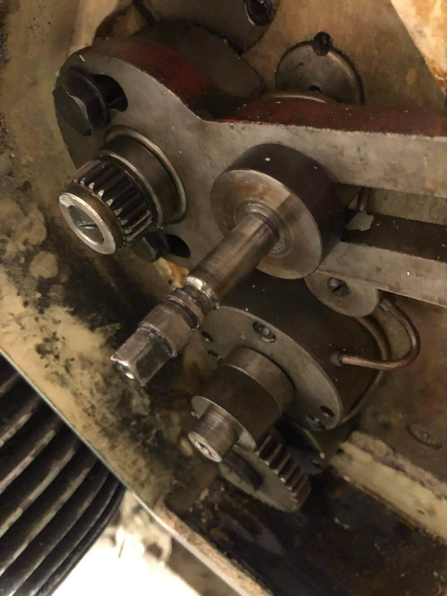

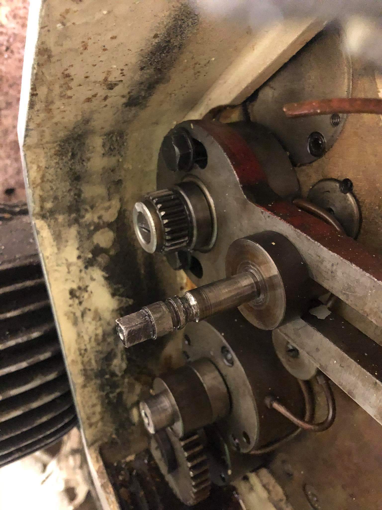

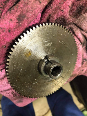

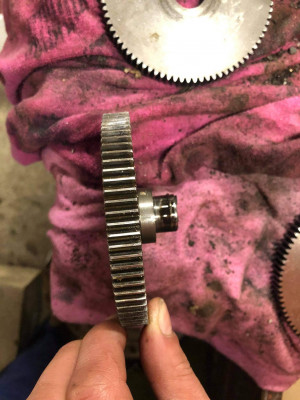

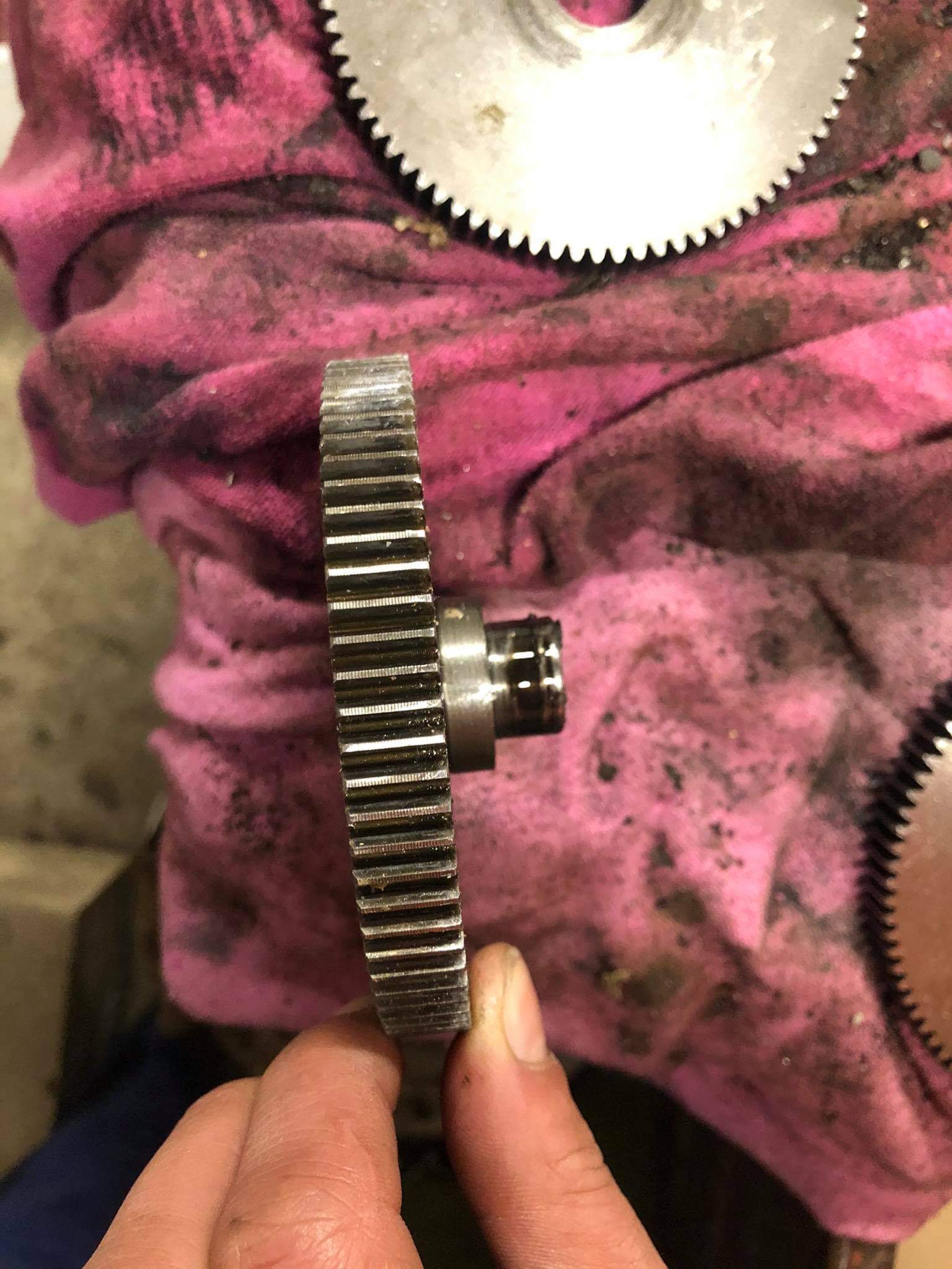

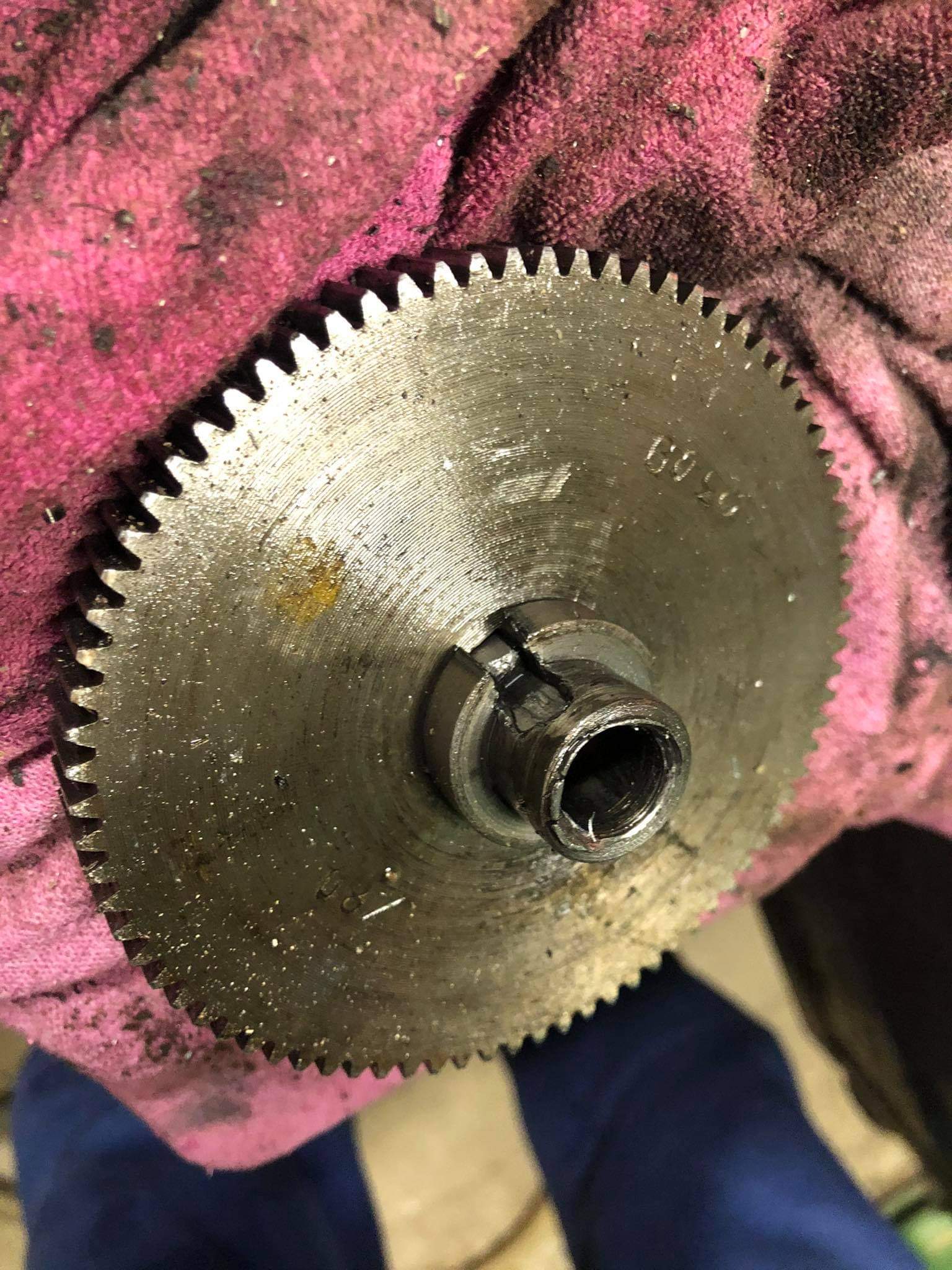

Zdravím, vyskytl se mi problém. Dovezl jsem si soustruh domů a při kontrole jsem zjistil, že se mi protáčí ozubené kolo na posuvu kde nemá. Při sundání kol z hřídele jsem zjistil, že na kluzným pouzdru je ulomený klínek. Patrně z nedostatečného či žádného mazání hřídele a kluzného pouzdra se na hřídeli vydržela drážka. A otázka zní. Co s tím? Dá se to ještě někde sehnat? Jde to nějak vyrobit? A jak se ti vůbec správně jmenuje? Je to kluzné pouzdro nebo ložisko?
Příspěvky: 6546
18. 1. 2021, 8:02
Ale na te vydrene osicce se to ale otacet ma. Mas soustruh, takze vytocit to neni problem.

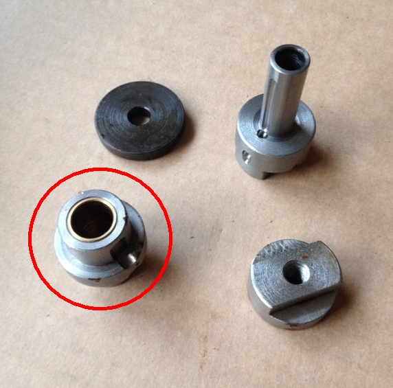

Protože SN320 je rumunský klon české S28, je spousta věcí u SN320 řešena podobným způsobem. Na lyře je upevněna ta tvoje vydřená hřídel, na kterou se nasazují výměnná kola. Ta jsou spojena nábojem, na kterém je pero proti vzájemnému otáčení těchto kol, takže vznikne dvojkolo. Aby bylo možno vyměňovat kola s různým počtem zubů tak je to provedeno právě pomocí toho náboje. V něm má ale být bronzové pouzdro, které tvoří kluzné ložisko, které se na hřídeli má protáčet. Viz obrázek (S28), ten náboj je červeně označený.

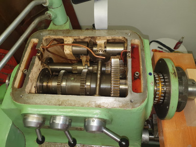

Ciste k te poznamce s mazanim. Muj tyhle kola nemazal co jsem ho dovezl. Zjistil jsem ze je prodrena trubicka od olejove pumpy co vede nad prevodovku posuvu odkud se maze prave i tahle cast. Tak si prosimte zkontroluj ze to maze, protoze jestli ne, tak se ti nemaze ani prevodovka (pokud to teda neni jenom ucpany).
Viz zde viewtopic.php?p=366953#p366953 a reakce pod tim

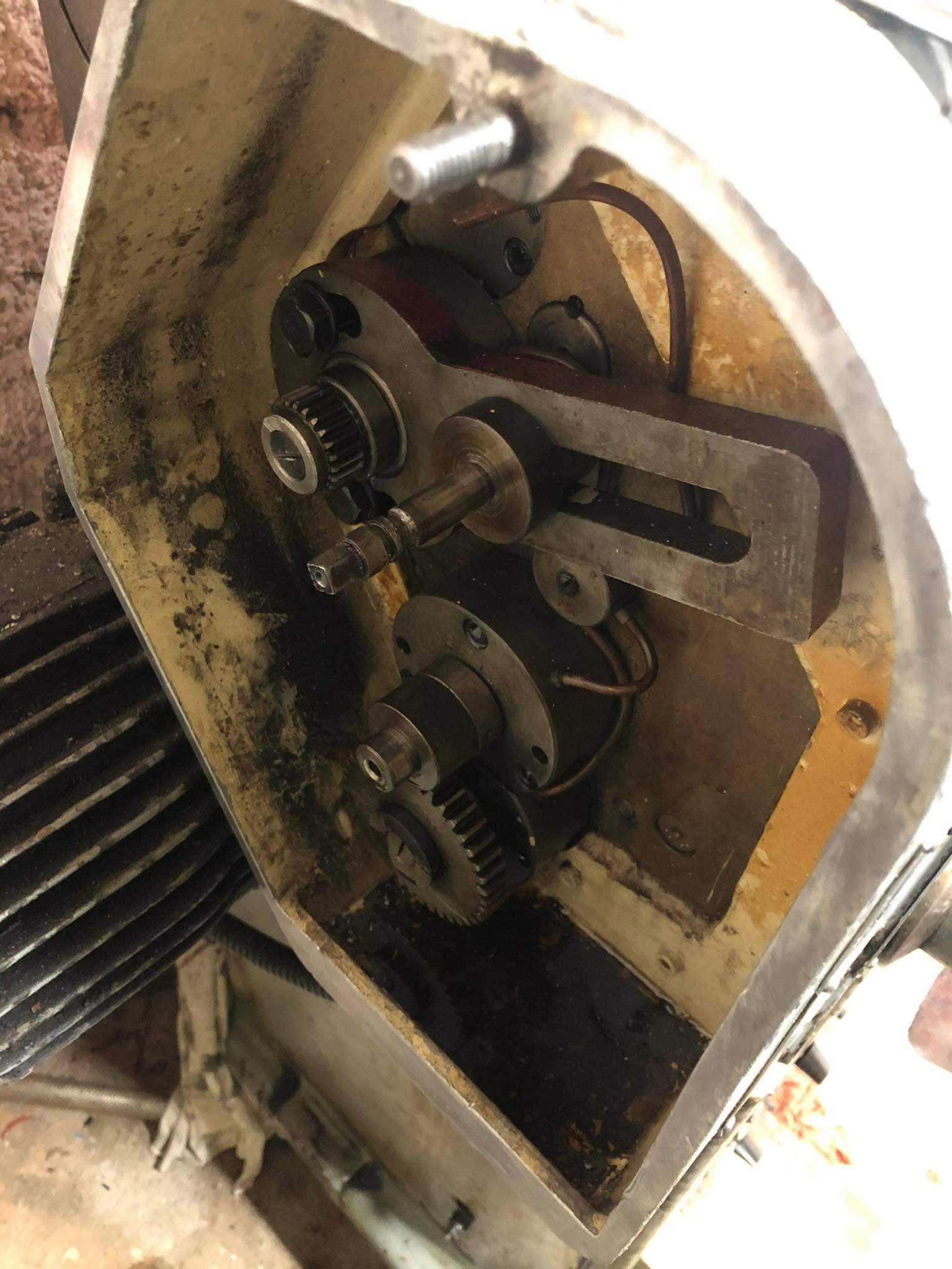

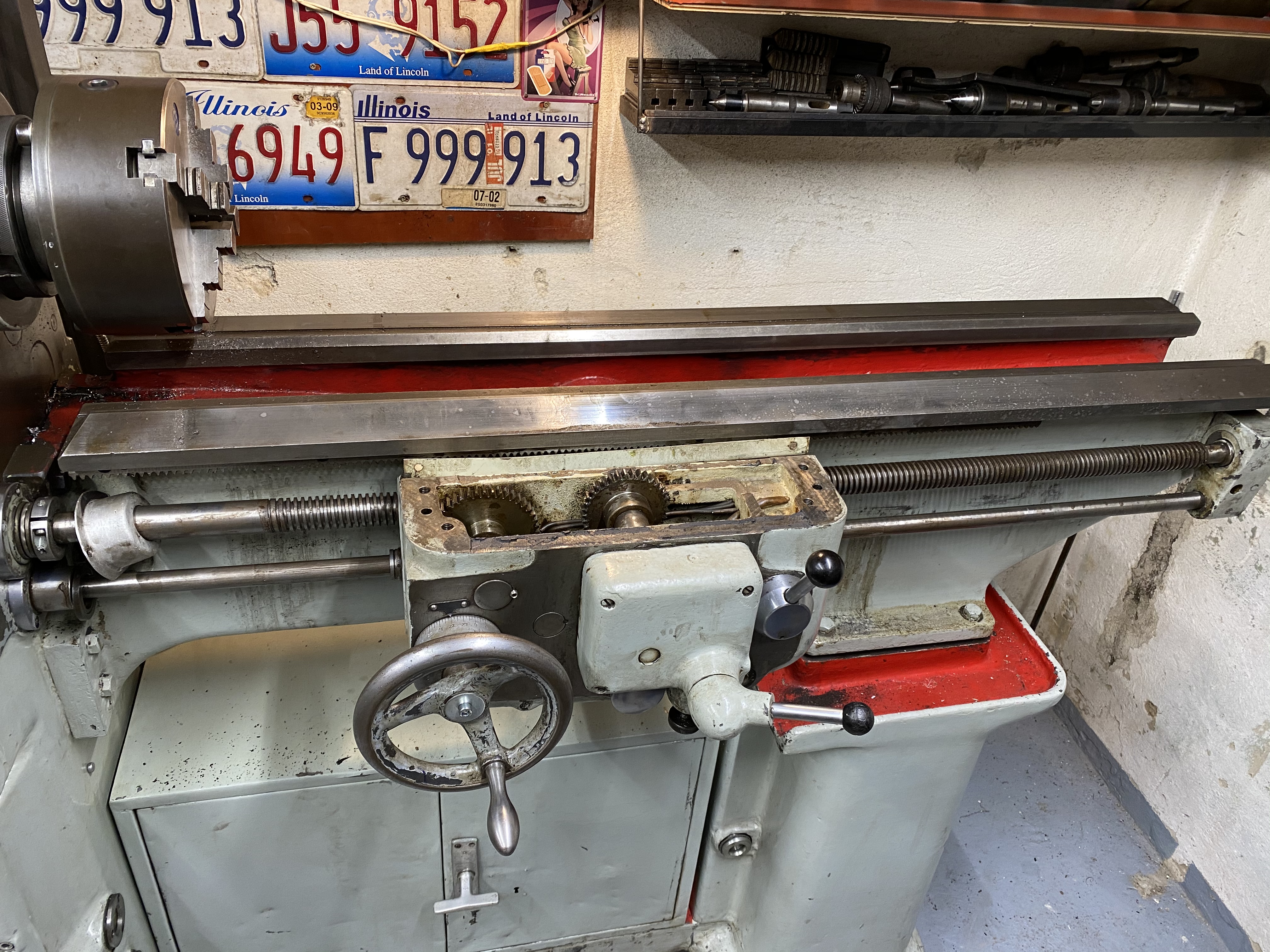

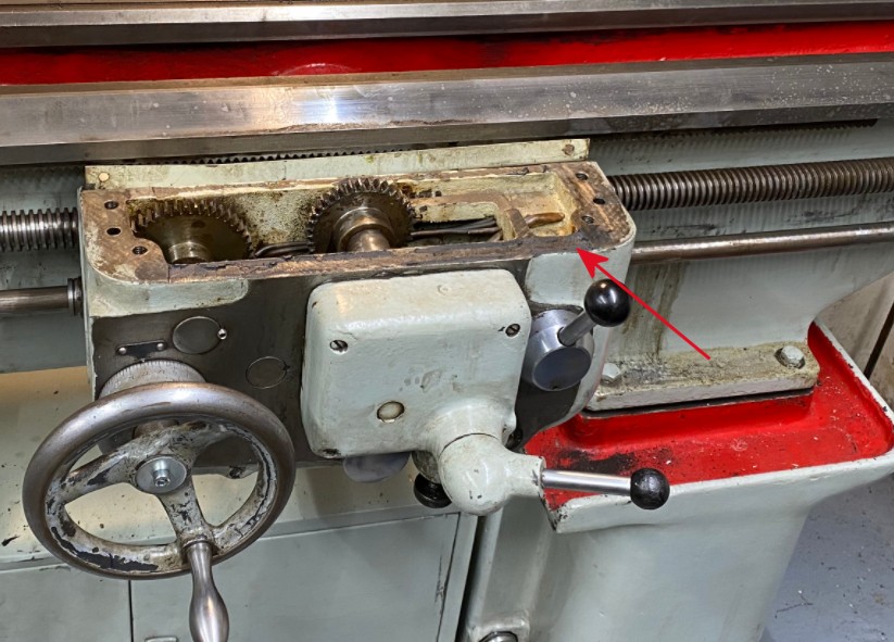

Kdyz uz jsem nakousnul mazani, mel bych jeded dotaz na vase zkusenosti.

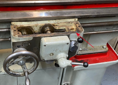

Pokud mam pomerne velke otacky a rychly posuv => nahon supportove skrine se fakt toci => pumpa honi "litry" oleje, tak mi z mista oznacenem sipkou vyteka olej. Pritom by mel jit pres prepad a zpet do skrine.
Rikam si ze je to tim, ze nemam soustruh jeste vystelovanej doroviny a je celej naklonenej "ke me". Ale dira tam prokazatelne je. Dela to taky nekomu, nebo jste to ucpali?
A druhy dotaz. Konik. Snazil jsem se ho ted vystelovat a zjistil jsem, ze pokud mam aretacni paku s kamenem na predni strane konika (kde je staveci matice) a asi tam ma byt jak jsem pochopil podle obrazku z navodu, dojde pri zaaretovani konika k tomu, ze se skloni dolu pod osu vretena. Vratil jsem teda paku zpet na zadni diru v konikovi (kde to mel puvodni majitel) a jako o dost lepsi.
Nemaji tam ty kameny byt nahodou dva, ze jeden se tak klouze skoro na tesno v zadni casti konika a predni kamen to jenom utahne?

Já teda mám šroub a druhej kamen i v té zadní díře. Pokud se ale koník při utažení naklání, asi bude vepředu vydřený.
Při skládání té posuvové skříně jsem dosedací plochy mezi ní a suportem utěsnil silikonem (červeným na převodovky), takže to tam neteče. Ale zas to teče ze šroubu pro nastavení vypínací síly posuvu.
