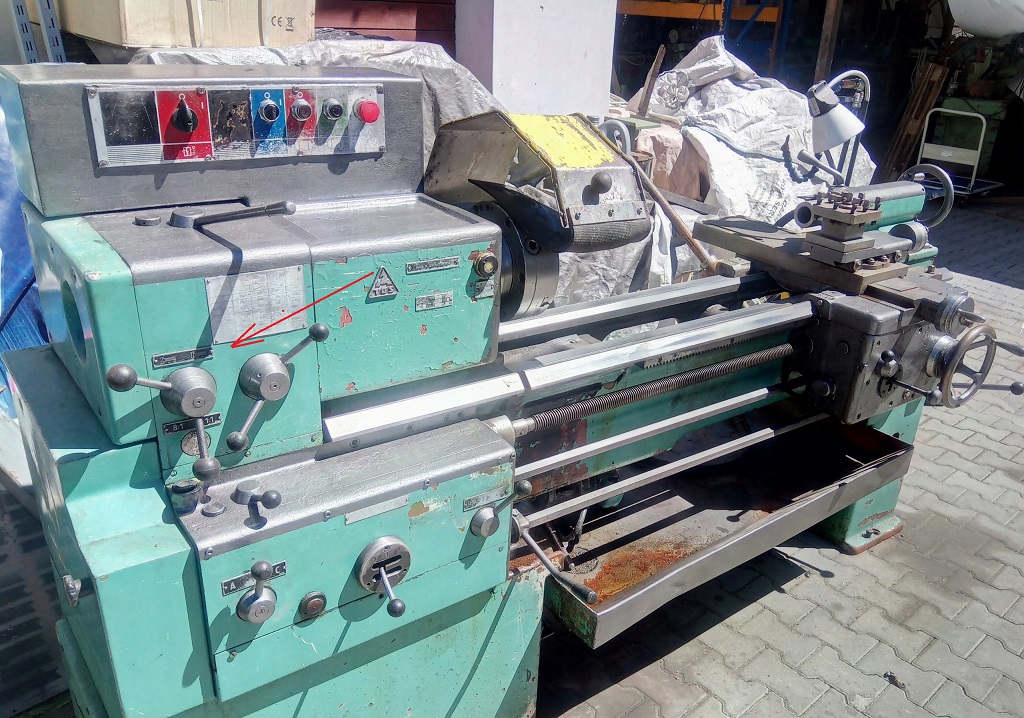

Zdravím potřeboval bych poradit, pořídil jsem si soustruh SN 50B a nevím proč, ale posuvy funguji opačně, tzn, když dám páku v X do + tak to jede do -, to samé v ose Z, neví někdo čím by to mohlo být? Jediné co mně napadá je chyba v převodu mezi hlavní a norotonou skříní, protože hnací hřídel suportu (šestihran) se točí naopak, jsou tam 3 ozubená kola, což asi ani jinak nejde, když tak dodám foto.

Obráceně fáze?

tu horní páku bys měl mít zařazenou pro řezání pravých závitů (na obr. tak jak je). A.

Zkontrolovat polohu páky viz. příspěvek výše. Jak se vám točí vřeteno když dáte páku spojky dolu? Vřeteno by se mělo točit v protisměru hod. ručiček. Pokud ne, tak to bude s největší pravděpodobností přehozená fáze.. :)

Normálně se ta šestihranná tyč má točit proti směru hodinových ručiček při pohledu od koníku. Ta přehozená fáze by imho neměla mít vliv, protože posuvy jsou odvozené od otáčení vřetena a když už se vřeteno točí správně (byť třeba na reverz s obráceně se točícím motorem) tak by také měly být správné.

Ak dáš páku na spúšťanie vretena dole a vreteno sa točí proti smeru hod ručičiek pohľad od koníka fázy máš správne a ak zaradíš posun pákou do lava a suport ide do prava prechod páku ako píše almac

Zdravím, tak už je to vyřešené, bylo tou pakou, nemám tam totiž štítky tak mam problém cokoli nastavit.
