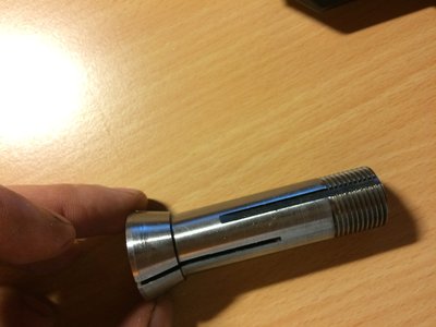

Ahoj scháním tyto kleštiny průměr kleštiny 20mm závit 20x1,5mm délka 83 mm.Dají se někde koupit nové? Našel jsem pouze kleštiny 5C.[img][img][img][img][img][img][/img][/img][/img][/img][/img][/img]

a do čoho sú? To možno napovie.

Ano, vyrobit se daji. Pred casem jsme neco podobneho poptavali a nasli firmy se tim zabyvaji. Cena jednoho kusu 3.5-5 tis. bez DPH, ano nemam nulu navic. Mam pocit, ze presne tyhle klestiny tady pred casem prodaval Lubezz. Muzes mu napsat nejakou rozumnou nabidku.

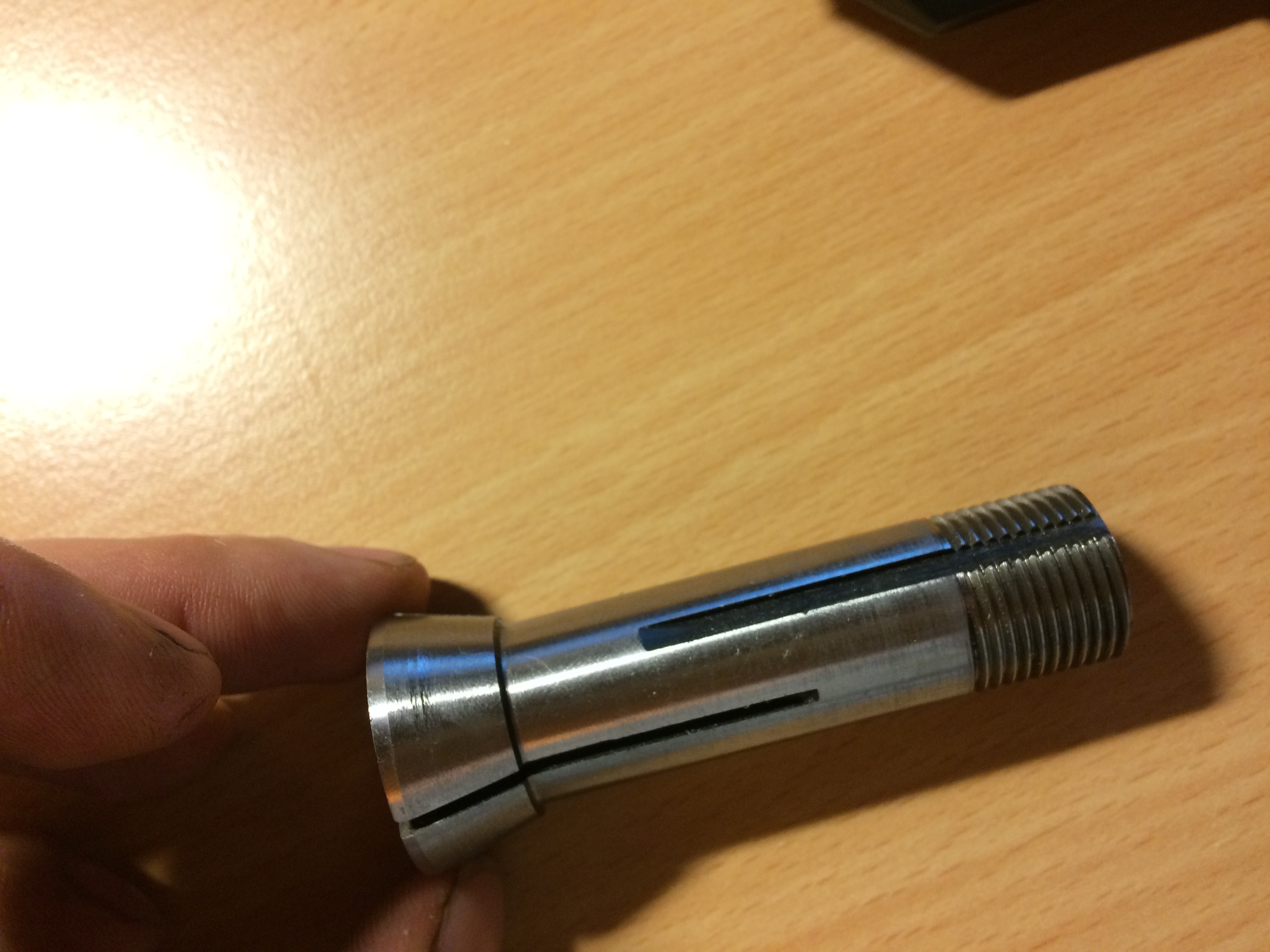

to budou k te nastrojove brusce - kopii deckela
to se da normalne koupit i kdyz nejsou extra bezne
jestli je to k te brusce tak se hned da najit oznaceni a dohledat ty klestiny

myslim ze by to mohla byt ona

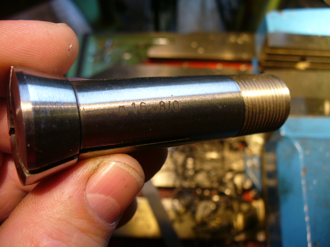

to nejsou ty U2, já je mám, komplet sadu a jsou označený takto jak na foto, ta velikost 16 je max. co tam jde upnout proto možná tohle označení, je to tosácký výrobek, kopie schaublina až na závit (deckel má mnohem delší), na foto kleština typ 16, upínací průměr 8mm, ostatní průměry: průměr kleštiny 20mm závit 20x1,5mm délka 83 mm, mimochodem tímto stylem a "obdélníčkem" jsou označované skoro všechny kleštiny do automatů, ať už upínací nebo nástrojové :wink:

Ahoj jsou do frezky od kovopolu oznaceni Fhp 17 (myslim) jsou do vertikalni frezovaci hlavy jak pisete spravne max upinaci prumer je 16mm, potreboval bych 8, 6, 5, 4mm . Asi neumim hledat ale nikde jsem je nenasel. Dle foto tumlika to jsou presne oni.

Je to ČSN 242147 velikost 16 (původně se tuším jmenovaly 16031 - musel bych se podívat v práci)
V starým katalogu lázní bělohrad jsou - strana 7
http://www.hptools.cz/_data/down/ceniky ... 1_1_09.xls" onclick="window.open(this.href);return false;

Diky moc chlapi na Hp tools je maj a jeste jsem je nasel na nta tak uvidim kdo da lepsi cenu :-)

Kleštiny vypadaj rozměrově stejně jako do soustruhu E2N. Někdo jich pár nabízí tady. Kdyby to teda nevadilo, že nejsou asi nový.
https://www.sbazar.cz/sarunin/detail/26 ... h-kart-e2n" onclick="window.open(this.href);return false;
Ale radši si je nech oměřit.
