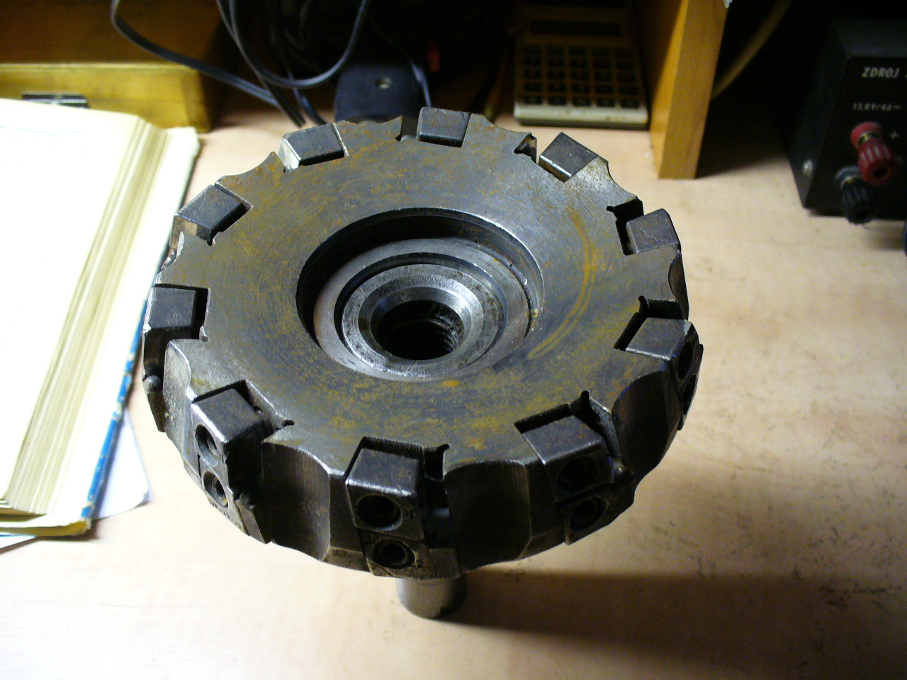

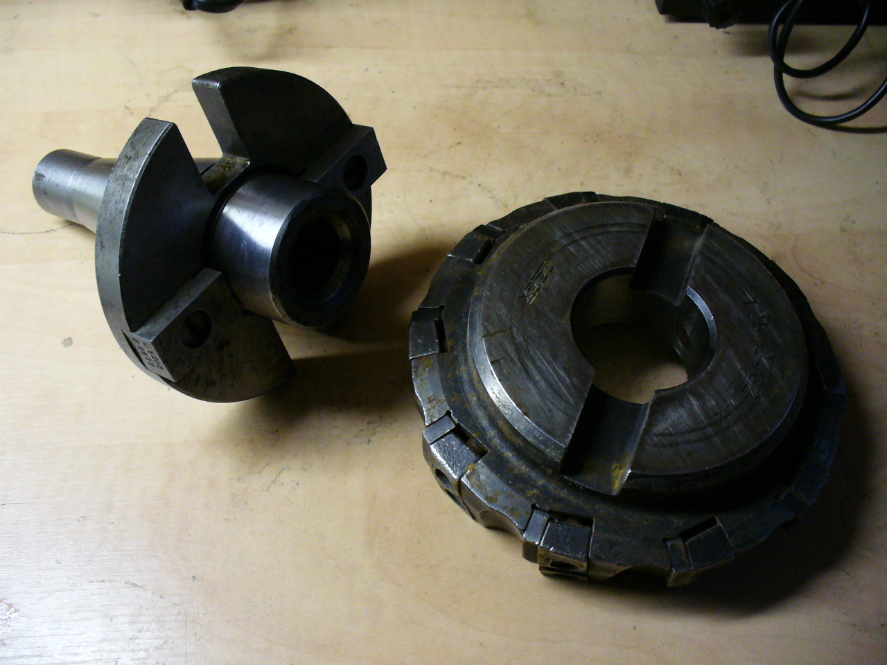

Napiš dotaz na firmu, udej rozměry (průměr trnu, rozteč a rozměr závitů) a oni ti určitě poradí.Stano píše:Áno, je to presne ono. Len ktorý z toho množstva je ten pravý.

Jo na těch 160 hlavách už se to chytá většinou čtyřma šroubama.Jsou i trny bez šroubů,jen s jedním centrálním
viz obrázek co jsem ti blikl ISO40 x 40 x25 mm+ hlava 125 mm
osobně bych řekl že ta 160 na iso40 trn je už dost no ale uvidíš jak to pofachá

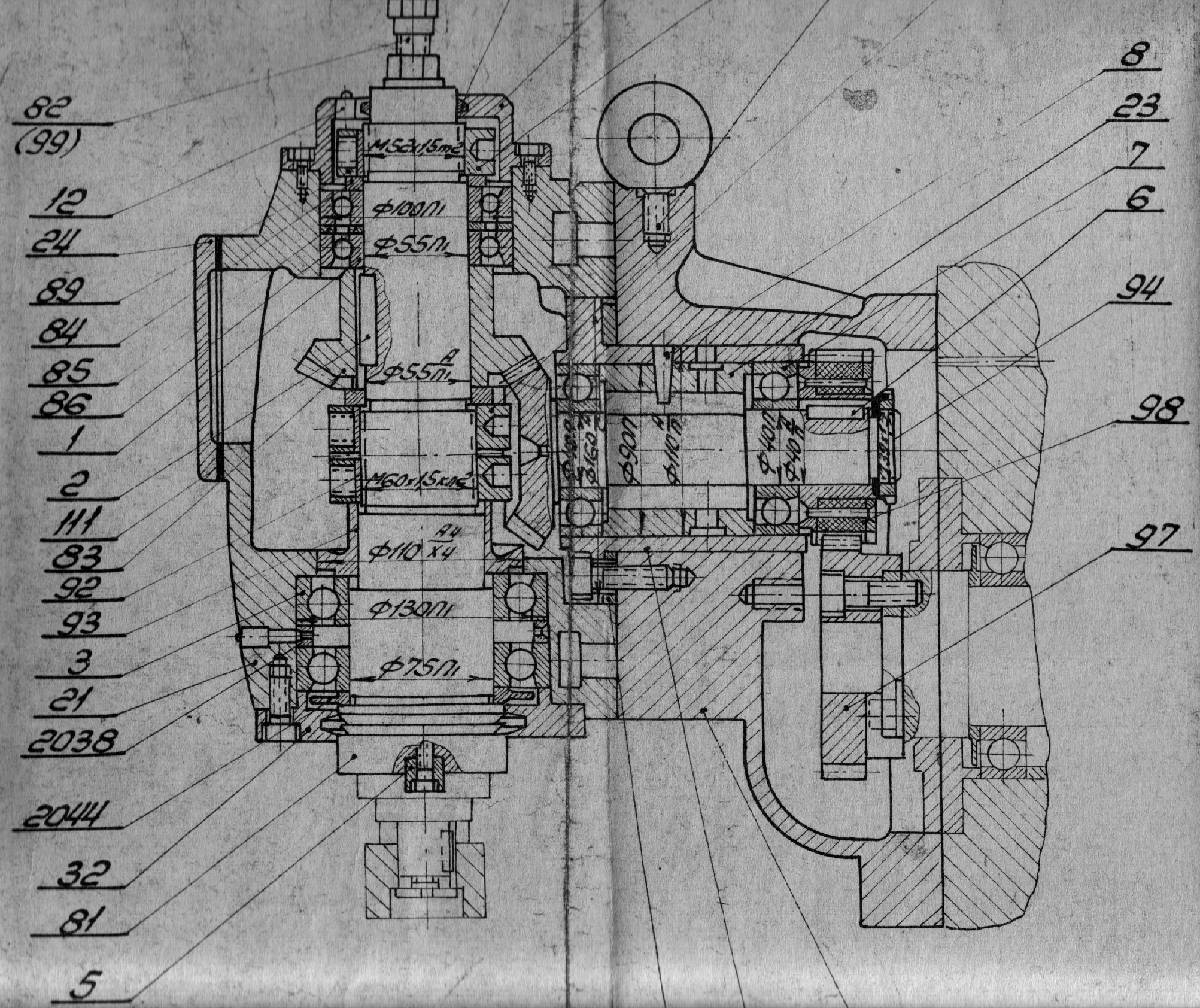

Ještě doplňuji výkres vertikální hlavy. Chybí mi kola 97 a 98. Pokud je někdo máte, případně máte nějaké rozměry nebo popis prosím dejte mi vědět.

Jinak ozubená kola vertikální hlavy jsem nakonec spočítal a nechal vyrobit.

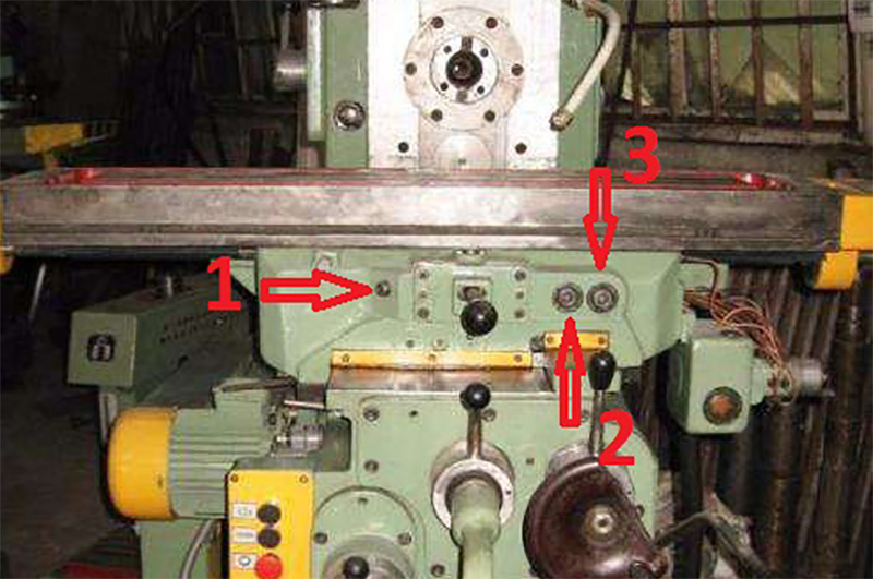

Ahoj
Vie niekto funkciu skrutiek 1,2,3.
2,3 – je nastavovanie vôle v matici pozdĺžneho posuvu. Ako ju nastaviť. Ruský kolegovia o tom píšu – moc z toho múdry nie som:
http://www.chipmaker.ru/topic/16387/page__st__740" onclick="window.open(this.href);return false;
Dík, Stano
Dík, Stano

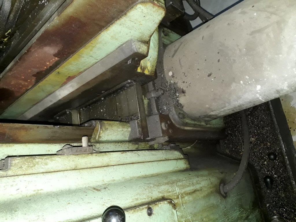

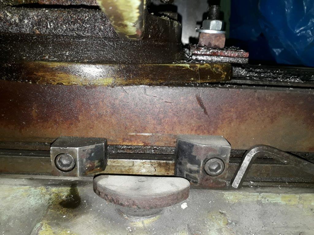

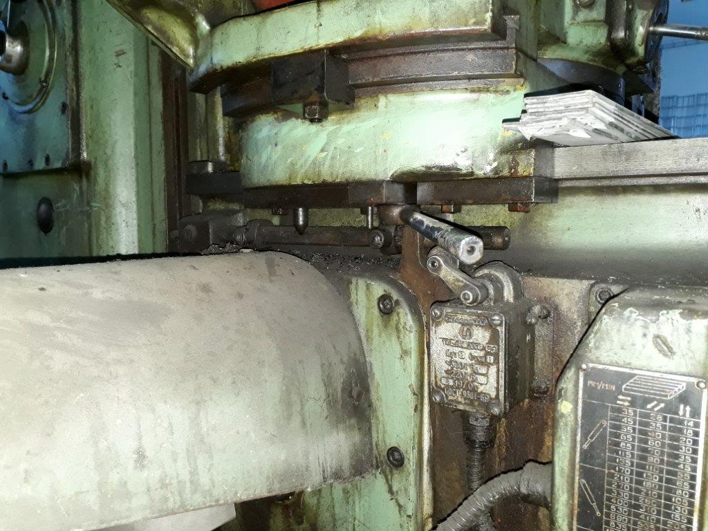

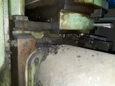

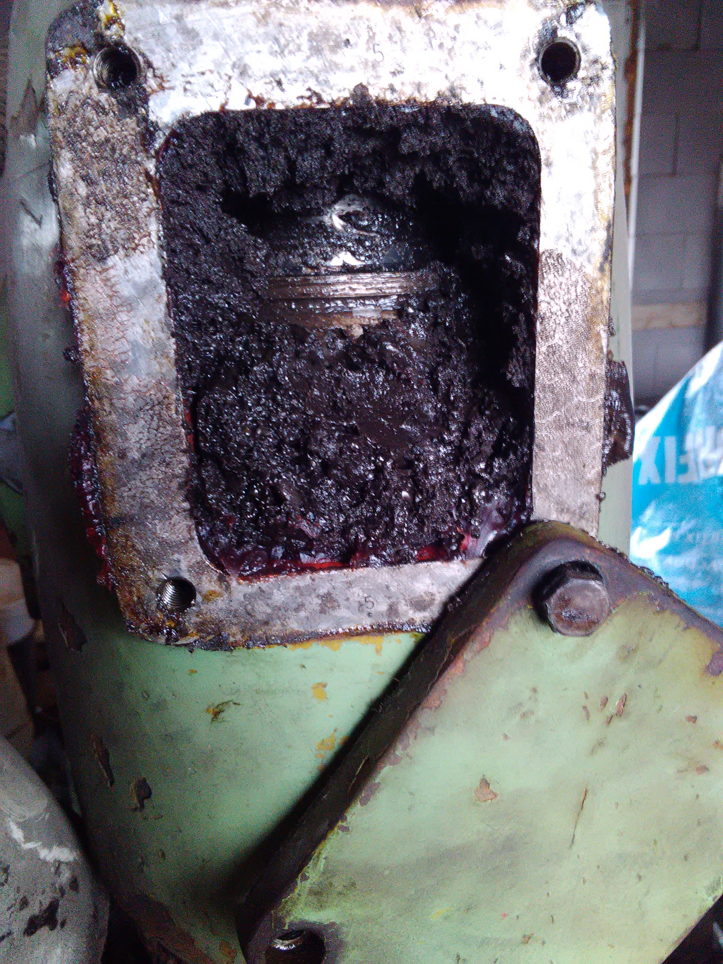

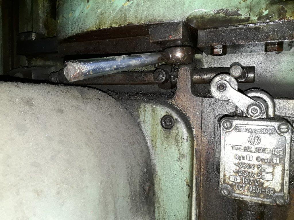

Zdravím,
Stal jsem se také majitelem této frézky a měl bych pár dotazů/proseb na majitele.
1) Na mojí frézce nejsou dorazy na vypínání podelného posuvu. Mohl by mi je někdo oměřit?
2) Můžete mi někdo prosím vyfotit táhla ke koncáku příčného a svislého posuvu. Nějak se mi to nezdá funkční a mám podezření, že tam také něco chybí.
Díky
Jinak pro pokochání přidávám foto ze stěhování. Stůl a svislou hlavu mám, jen na stěhování bylo sundáno.
Díky
