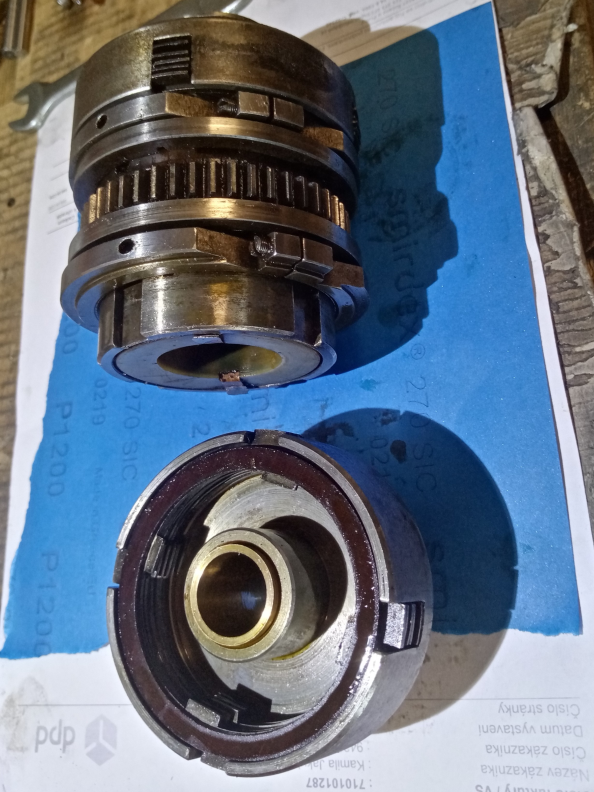

nemá někdo zkušenost s obnovou elektromagnetických spojek anebo kde vhodnou náhradní sehnat? Snažím se dát dokupy starou horizontku Tos FHS-16 a elektromagnetická spojka posuvu má obě dvě cívky nefunkční.

přinejhorším můžeš opravit cívky, odsoustružíš zalitou měď, namotáš novou cívku a zase zaleješ..
neznám tedy konkrétně tuhle spojku, ale předpokládám, že koncepce je obdobná jako u jiných spojek a ty se takhle opravit dají...

Čo znamená obe cievky nefunkčné? Keď stlačíš tlačidlo posuvu tak motor beží ale stroj sa nehýbe?
Ja mám dve FGSky s elektromagnetickými spojkami a vôbec sa to neoplatí opravovať, znova to po pár týždňoch prestane fungovať. Ak chceš, pozriem Ti kontakt na jednu firmu v ČR čo tieto spojky predáva, stoja cca 200-300€ za kus. Na tých spojkách sú napísané typy, nejaké mám asi aj rezervné, prípadne asi mám aj s funkčnými cievkami ale so zodratými lamelami.

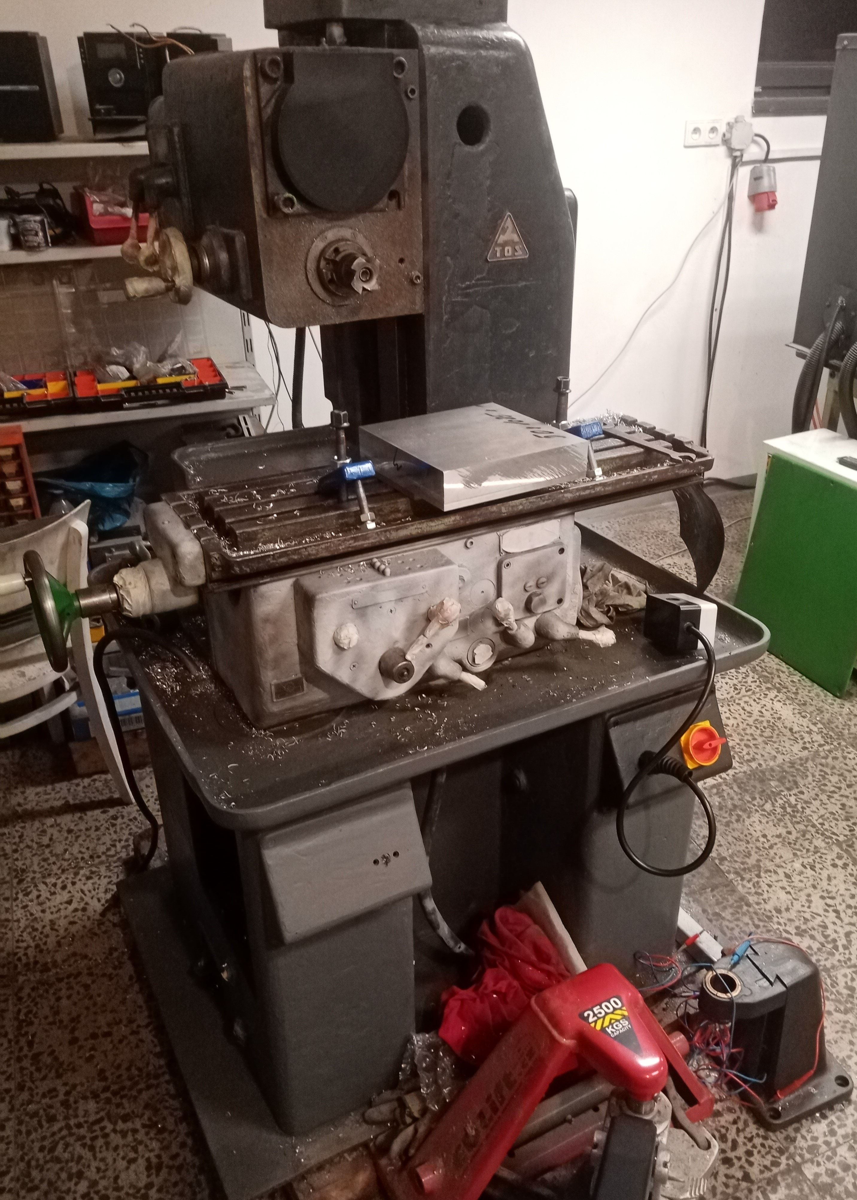

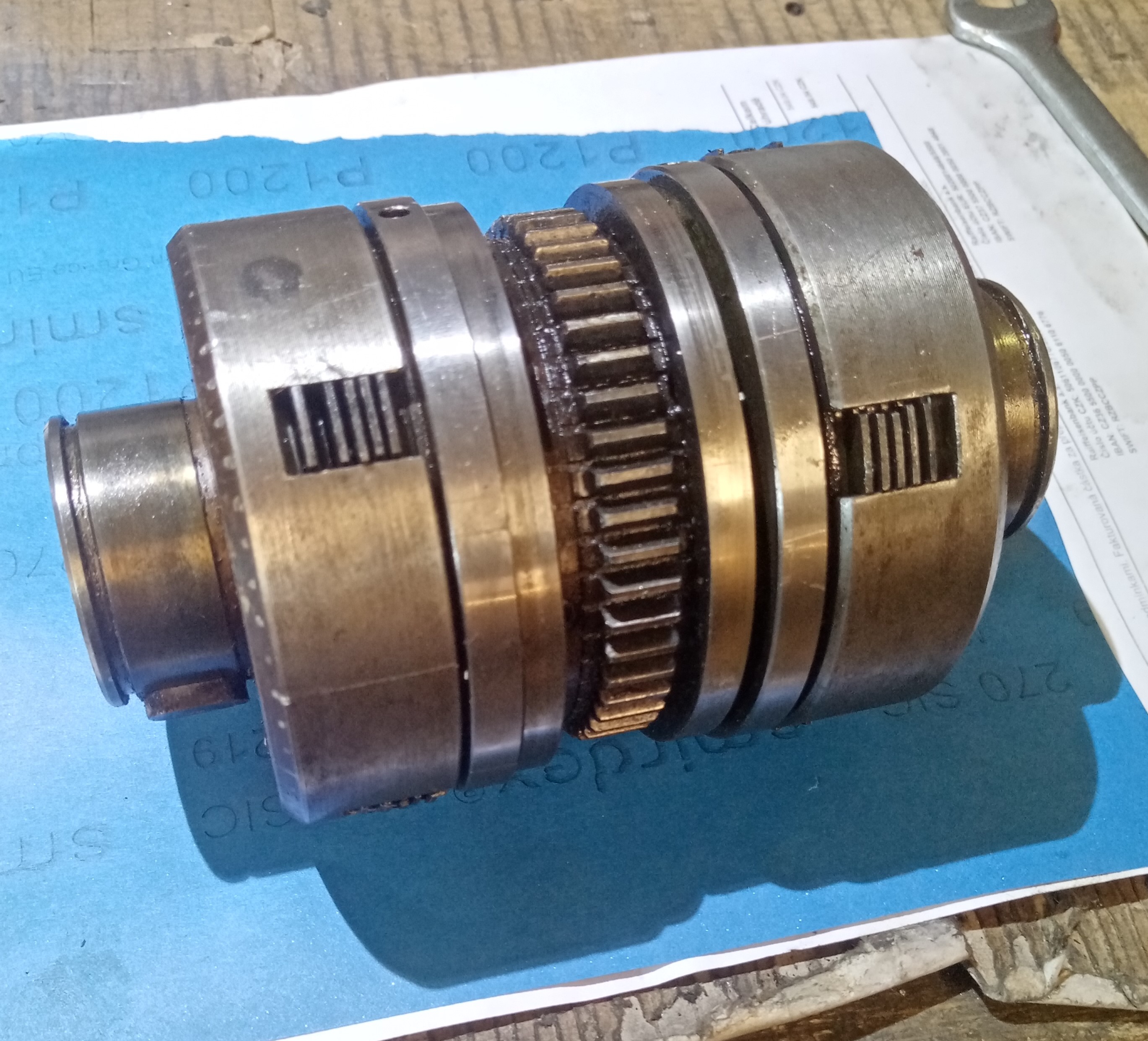

Že jsou nefunkční usuzuji z toho, že ani jedna polovina spojky nespíná a cívka je někde přerušená, tzn. má nekonečný odpor. Každá z cívek má svůj vlastní oběžný kontakt (viz foto), na který je pružinkou tlačen uhlík (podobně jako u elektromotoru) a druhým přívodem je kostra cívky. Oběžný kontakt je izolován od těla spojky, vypadá to na nějakou pryskyřici. Spojka zřejmě slouží pro volbu směru posuvu. Přikládám i foto frézky, protože asi nebude moc běžná.
Za ten kontakt na tu firmu prodávající spojky bych byl vděčný.

Eletromagnetické spojky do novějších frézek typu FN... se dají běžně sehnat
http://www.pohony.cz/cs/spojky/katalog/ ... e-spojky-7
Bohužel, tipuju že tady se nejdená o unifikovaný typ spojky, takže asi bude spíš nutná oprava stávající. Nicméně určitě bych to s fotkou poptal u obchodníků se staršíma strojema a v inzerci. Určitě se někde dřív válely skladem. Těch spojek je hodně typů, tak třeba se najde i nějaká náhrada k úpravě.

Zdravím, já jich pár desítek opravoval, vždy je to o prohlédnutí, většinou je to snadné, ale jsou i oříšky, možná jsem i nějakou vzdal, ale je to 25 let. Tento případ to není, ale nejjednodušší na opravu jsou spojky bez kroužku. Ty mají dva přívodní vodiče. Např. u převodovek soustruhů.
1) Rozborka, zhodnocení.
2) Odstranění vinutí, zjištění vodiče, počtu závitů a vyčištění. Některé spojky se ohřejí a cívka vyklepne.
3) Navíjecí přípravek. Dvě čílka s průřezy na vodiče a vázací drátky. Dřevěný kónický váleček.
4) Po upnutí 1 - 2 závity lesklé lepenky, vloží se čtyři vázací drátky a navine se cívka.
5) Drátky se cívka zajistí, povolí, sundají čílka a vysune kónický střed.
6) Celá cívka se ovine tenkým kalounem a postupně odstraňují drátky.
7) Vložení do vyčištěné a odmaštěné spojky, zapojení vodičů, zalití, vakuum.
? Ano, jde to i bez kalounu.
Je to o pečlivé práci a správně navržených rozměrech šablony pro navíjení.

hans píše: ↑12. 9. 2020, 6:52 Každá z cívek má svůj vlastní oběžný kontakt (viz foto), na který je pružinkou tlačen uhlík (podobně jako u elektromotoru) a druhým přívodem je kostra cívky.
Pokud ta spojka není suchá, ale běží v oleji, což u té frézky předpokládám, nepoužívá se uhlíkový kartáč, nýbrž bronzový.
Viz třeba zde: http://www.pohony.cz/cs/spojky/katalog/ ... -spojek-42

Jj. A ještě, je stoprocentně ověřeno přerušení vinutí spojek?
