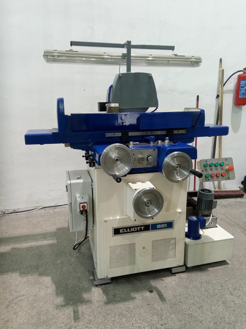

Carl_FM píše: 8. 8. 2020, 7:04 Nemá někdo zkušenost s kombinací zinkový základ a na to dvojsložkový polyuretan? Je to do venkovního prostředí.
Jednu vaňu z chladenia som dal urobiť zo zinkového plechu a na to som dal polyuretanku, bola to biela takže to chcelo 3 nátery a zatiaľ bez problémov.
Ja dávam na všetko polyuretan, nakoľko je asi ako jediný odolný voči emulzií v brúskach. Výsledok celkom fajn.

Výsledek vypadá dobře, já budu natírat takový větší jäkl a byl místy orezlý, obrousil jsem, natřel opakovaně odrezovačem, ale nějaká rez tam určitě zůstala, chci proto použít základní barvu s vysokým obsahem zinku a na to polyuretan. Jen nevím, zda se to nebude bít. V technických listech tato kombinace není. Ještě bych mohl použít základ Formex, ten prej taky není špatný.

Ahoj, obávam sa, že budeš mať problém s tým FORMEXOM, že je to syntetika, keď na to potom naplácaš PUR, zrejme sa to bude krabatieť. Ja myslím, že pod 2K farbu by mal prísť 2K základ. Niečo s produkcie BODY 2K pre automotive by nevyhovelo lepšie ako antikorózny základ? Majú slušný sortiment, nemal by byť problém nejaký vhodný podklad vybrať.
P.S: Napríklad: https://www.farby.sk/125423/hb-body-zinc-fill-plnic-1l/

jergus.balaz Aký je kód tých farieb? Ja používam RAL 6021 zelenú,ale táto kombinácia sa mi páči viac..
jergus.balaz
Příspěvky: 1761
18. 9. 2020, 9:03
VN2000 píše: 18. 9. 2020, 1:28 jergus.balaz Aký je kód tých farieb?
Biela 9001
Modra 5002
Šedá 7031
