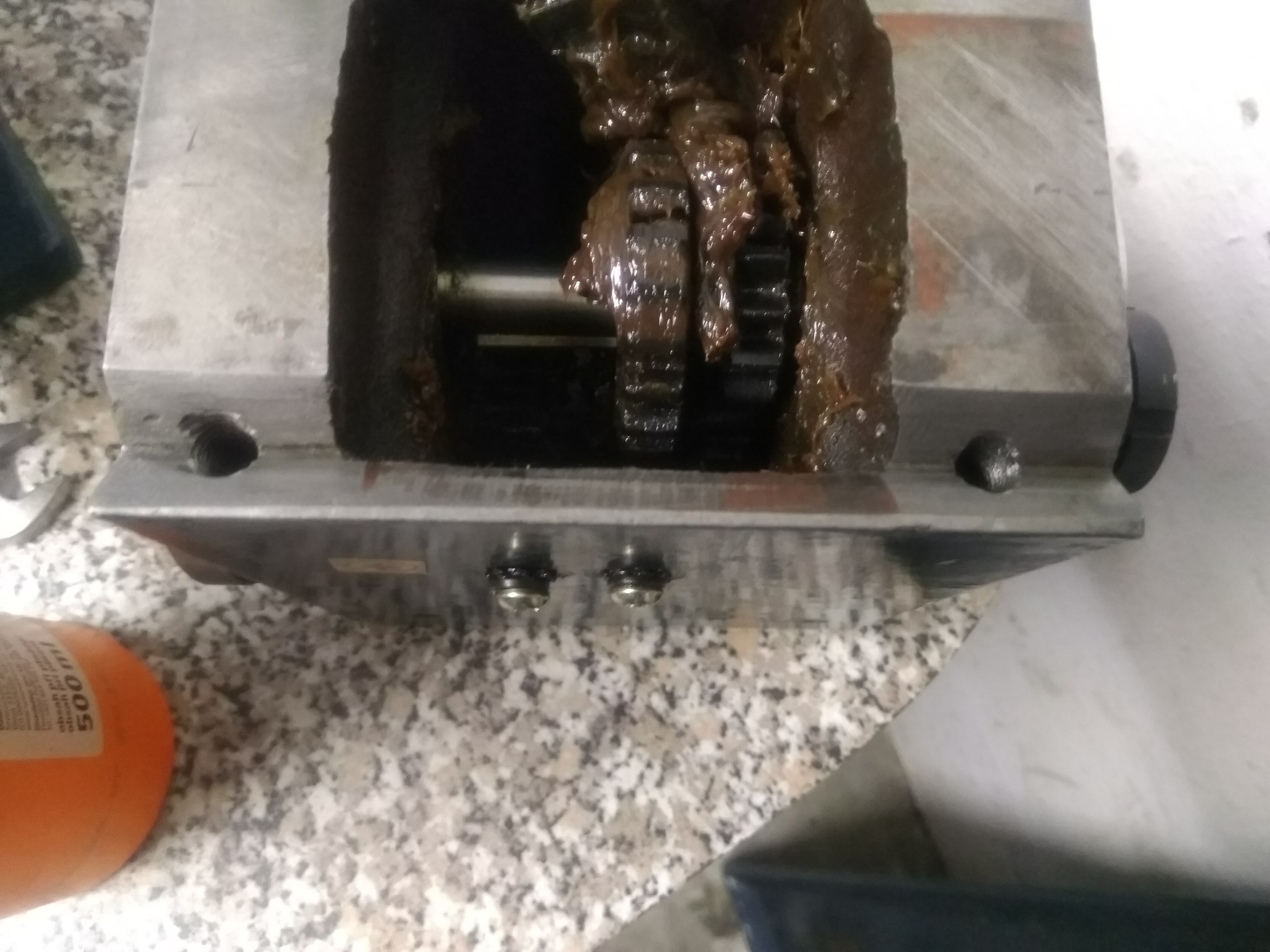

Zespoda vřeteníku u díry vlevo dole podle foto hned pod fotem s ložem je pár stovek přechod.
Přechod je i v drážce u díry vpravo.
Celkove ta drážka se směrem ven zužuje.
Má se třeba měřit rovinnost toho vřeteníku?
Takto jsem zase měřil zda lože běží.
Musím na začátku hned říct že kostka je nahrubo vyfrézovaná a je možné že to sedí na ploše vlevo.
Podle hodinek je lože uprostřed propadlé o 0.12mm.a začne se to pak vracet jenže pak zastavil kostku vřeteník jinak by se to o nějakou stovku ještě zvedlo.
Ty fotky a to měření je k ničemu - pro měření viz to že ti nesedí ta prisma může být i tím, že je příliš hluboká a pro tohle měření tak nevhodná - zde jsou lepší broušené kulatiny, pokud nemáš malou kostku popřípadě když nejsou šikmé plochy v úhlu 45 stupňů.
Rovina lože o kterou opíráš hodinky bývá zpravidla rovná - to budeš mít spíš problém na tom měření z prismy!!!
