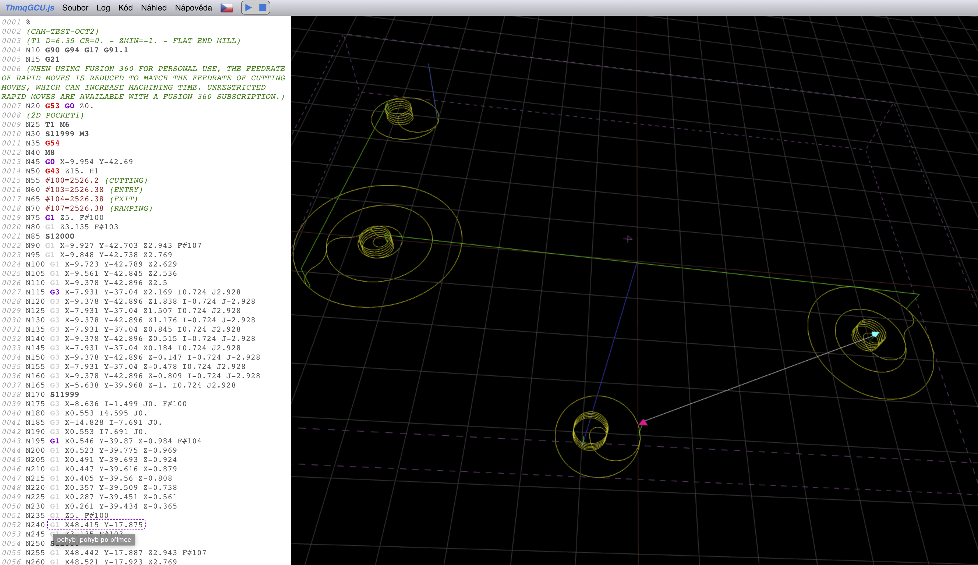

Mex píše: 25. 9. 2020, 11:14 Tak změna. Autodesk vzal trochu zpátečku a export do STEPu ve volné verzi zůstane.
A jo, tak to je dobrá zpráva :)
No rapid feed u CAMu stále zůstalo. Jsem docela zvědavý, jak to bude realizované. Jestli jej jen nahradí G1-čkou při aktuální nastavené rychlosti, což by bylo dost šílené nebo jestli zároveň nastaví nějakou specifickou rychlost (což by možná mohlo být detekovatelné a revertovatelné v postprocesoru).
T.
EDIT: Tak asi Á :roll:

Ad rapid feed (G0) omezení:
Zjevně tam prostě dají G1 místo G0 (viz N240) a jaké zrovna bude F, tak to pojede, nedetekovatelné.. Skutečná G0 (modrá čára) je jen na začátku a na konci programu.
T.
2. 10. 2020, 6:10
Thomeeque píše: 2. 10. 2020, 1:44 nedetekovatelné..
U 2D věcí podle polohy Z, ne?
Příspěvky: 9633
2. 10. 2020, 8:55
No jo, to je vlastně asi pravda ☝️
