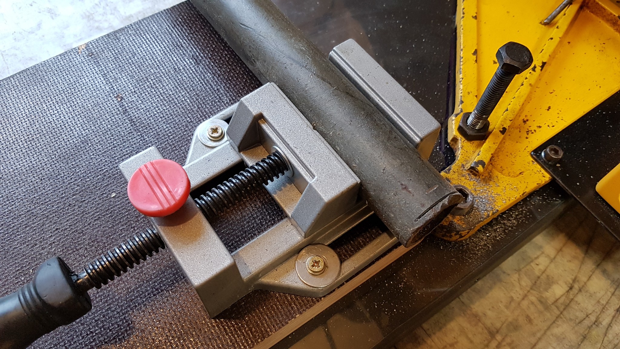

Ahoj, tak jsem ze souseda konečně vymámil slíbený kousek překližky, přimontoval dočasný svěrák a pokusil se o první řez:
Možná jsem to nechal moc zatlačit, pás se zasekl a sklouzl z kol. Udělal jsem další pokus (už bez videa) s co nejmenším přítlakem, jelo to trochu lépe, ale v jednu chvíli se stalo to samé. Snažím se najít nějaký návod, kde by bylo vysvětleno, jak to správně seřídit (úhel hnaného kola a napnutí pásu), ale nějak se mi nedaří. Měl by někdo tip?

Pás máš napnutý poriadne?

Zkus to natočit ze strany odkrytého ramena ať je vidět na pás.
Podle mého máš asi opravdu málo našponováno ;-)

Já bych řekl, že to máš málo napnuté. Jinak všechna vodící ložiska musí být v činnosti i při běhu naprázdno!

Ten pás vůbec nemáš napnutej, ten nesmí nabíhat na kola obloukem. Když si na něj brnkneš, tak musí znít zvuk, a ne chrčet. Někde jsem ze srandy psal, že to ladím na vysoké cé. Prostě si na to musíš brnknout a slyšet tón.

Napnutí pásu :
Když jsem dostavěl druhou pilu // prořez 160 kolmo a motor 550 W // narazil jsem na stejný problém. Jakmile jsem víc zabral, pás se zastavil, hnací kolo se protáčelo a po cca 5 sec pás "spadl".
Pán od kterého kupuji pásy mi změřil napnutí pásu a přestože jsem si myslel, že to mám napnuté "jako sviňa" , byl jsem na cca 1/3 doporučené hodnoty ! Napínám to šroubem M8 přes růžici cca 50 mm průměr a víc to prostě neutáhnu.
Ten pás musí být napnutý jako struna !
Geometrie :
Pomocí pásu geometrii neověříš . Nech si svařit třeba drát do Migu // 0,8 // na stejnou délku jak máš pás. Na něm uvidíš zda "běží" přesně ve vodítkách. Měl by "běžet" cca 1 mm od osazení kol a po vodicích i přítlačných kladkách / ložiskách.

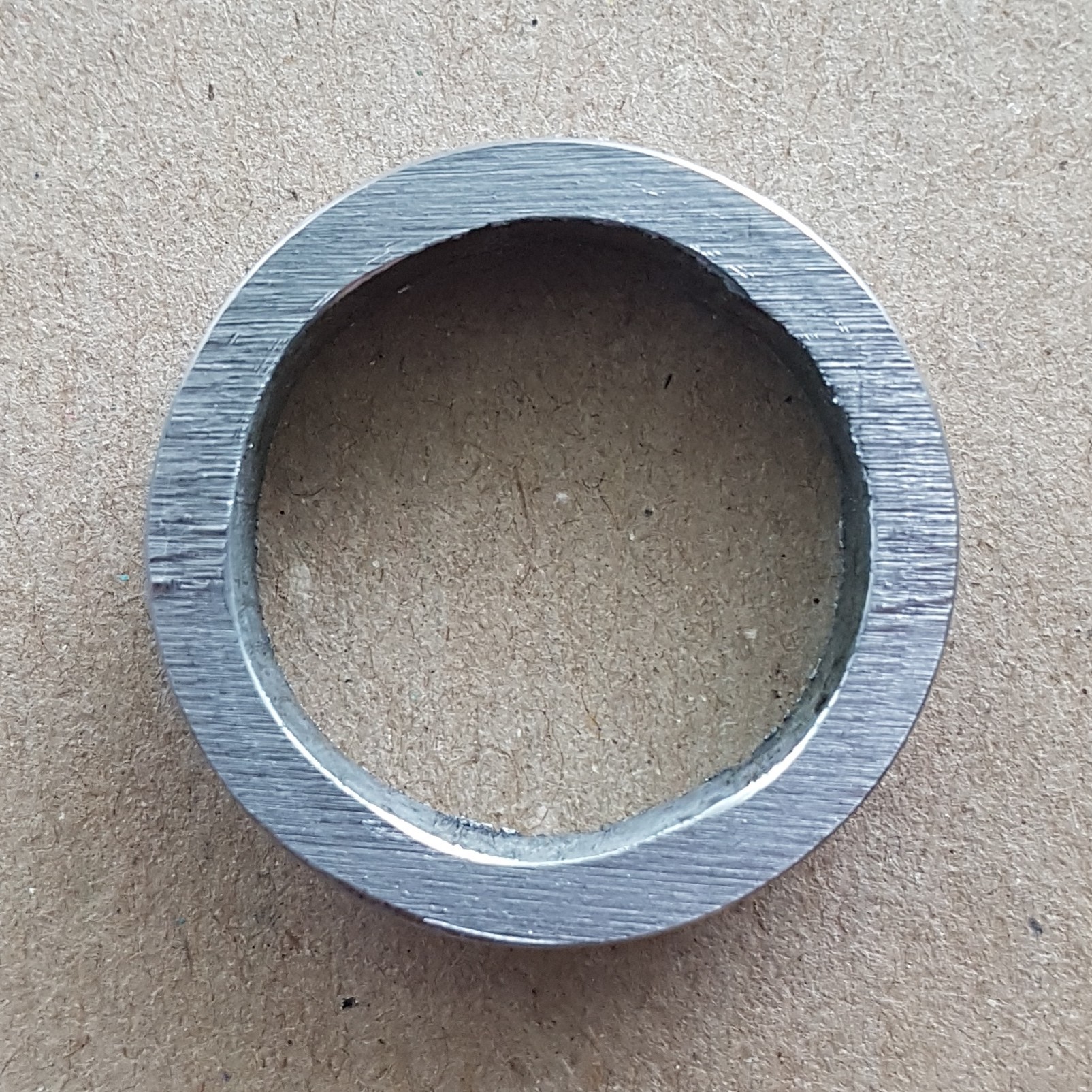

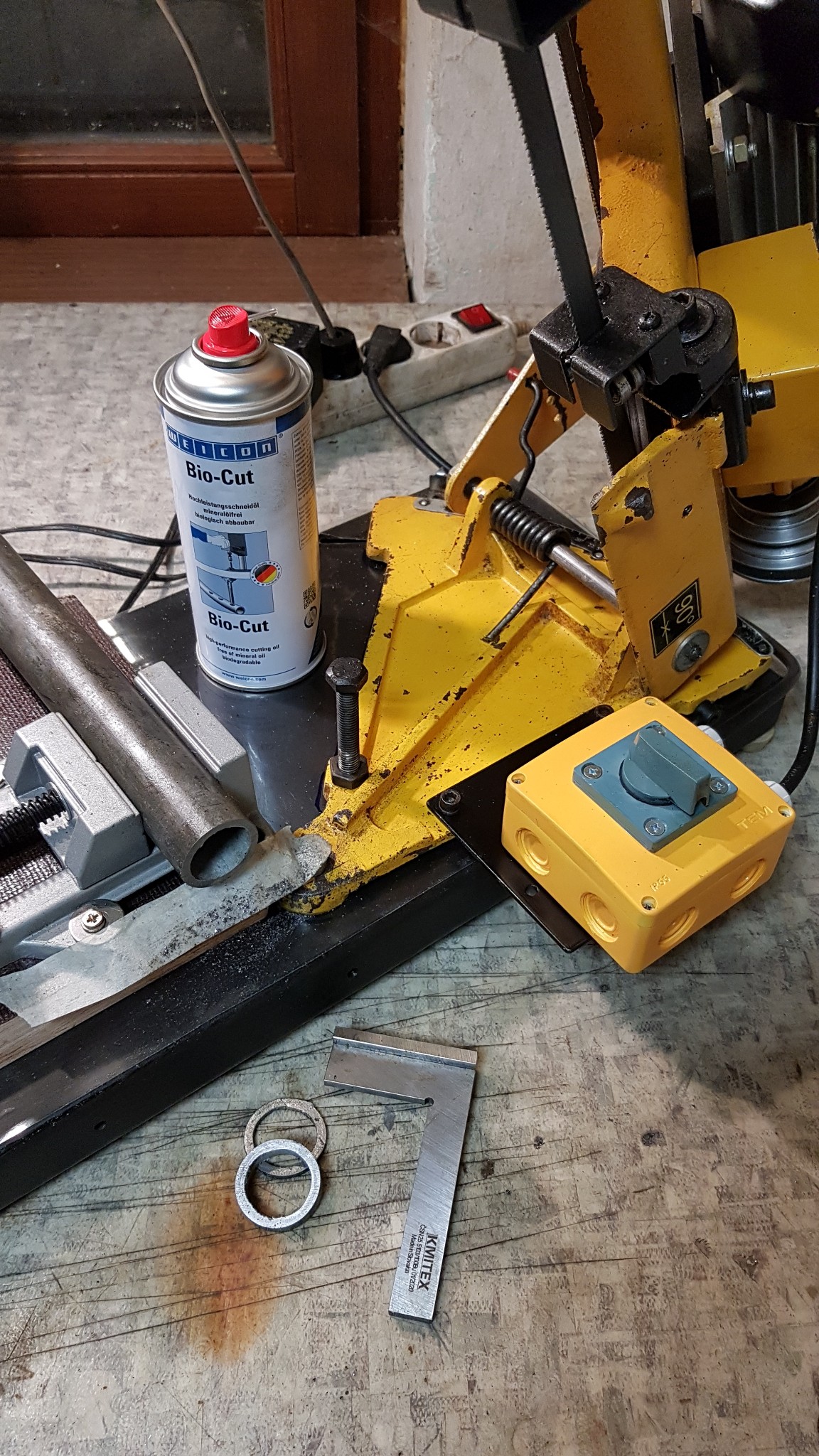

Děkuju všem! Po včerejší posledním postu jsem nakoukal nějaká videa, pustil se do dalších pokusů a už to bylo lepší (pak jsme si pustili nějaký film a já už neměl sílu podat hlášení, takže až teď :)):
Nejvíce jsem načerpal z tohoto videa. I zde nastavují kladky tak, že se vrchní kladka při volném běhu pásu nedotýká (jenže moje pila se tak nastavit nedá, nastavil jsem to tedy co nejblíže tomuto stavu). Vysvětlují i nastavení geometrie (úhlu hnaného kola). Ještě někde, nevím kde, zmiňovali, že se má pás nechat běžet pět minut na volno. Ale zásadní asi bylo hlavně tedy to napnutí, napnul jsem to mnohem více než při prvním pokusu. Zkusím na základě milanova postu ještě více (jen si pamatuju, že tu někde někdo psal, že to má raději nastaveno trochu volněji, to mne drželo zpátky).
Nevím, jestli je to u těchto pil tak myšleno nebo ne (počítám, že ano), ale pilu musím nadlehčovat, aby to jelo pěkně. Když jsem to pokusně nechal jet plnou vahou (resp. je tam nějaká odlehčovací pružina a mám jí na posledním, nejnašponovanějším stupni, ale stále je to dost těžké), už podle zvuku to nebylo moc v pohodě a za chvilku pás opět spadl. I to dělalo ošklivý povrch.
Zhruba v první čtvrtině jsem začal snižovat odlehčení, v polovině to jelo plnou vahou, až spadl pás..
