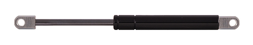

já vím, už to tady bylo ale čistě teoreticky. Když bych chtěl mermomoci použít na přizvednutí vřeteníku plynovou vzpěru, co bych měl o tom vědět? Koukal jsem, že většina takových zařízení má rychlost 40mm/s nebo v "rychlé verzi" 80mm/s, což je tedy poměrně málo. Nabízí se otázka co se pak děje při překročení této rychlosti. Dejme tomu že mám 40mm/s, tedy 2,4m/min Vzpěra se vysouvá nominální sílou. Když koupím vzpěru se zdvihem 600mm a rychlostí 40mm/s tak se mi ze začátku bude vysouvat sílou 1000N (takovou bych potřeboval) až se vysune úplně na doraz. Nevím ale jak velký bude pokles síly při maximálním výsunu. Co jsem viděl grafy, tak jsou nakresleny poměrně plocho a lineárně. Máte někdo zkušenost jak je to doopravdy?
No a hlavně nevím co se stane když překročím rychlost výsunu. Nebude pak vzpěra fungovat obráceně? Tedy místo přizvedávat konstatní rychlostí 40mm/s bude "tahat" dolů? to by se pak míjelo účinkem.
https://www.moliton.cz/top-100/delka-13 ... 20369.html
Neříkám že to chci aplikovat, ale zajímá mně princip a především zkušenosti. Je mi jasné, že se používají úplně jiné systémy, ale berme to z pozice těžkého amatíéra s omezeným rozpočtem.

No myslím že potřebuješ něco trochu jinýho ,vzpěru bez tlumení s externím zásobníkem ,Zeptej se Martinhora ten jí má na mašině od začátku.

Ty plynovky se na tohle nehodí.
Použij pneuválec. Průměr zvol co nejmenší, aby právě při tlaku kterým disponuješ vyvodil tu správnou sílu. Druhý co největší pneuválec použij jako zásobník / tlakovou nádobu. Pneuválce se dají sehnat fakt levně kdežto ty tlakovky výjimečně.

Milane a to pak funguje jak? Ten měnší (pracovní) připevním na mašinu a spojím paralelně s tím druhým větším? Nebo jaký je vlastně princip? Ten tlakový válec to je jednoduchý píst ve válci kterýbuď to tlačí nebo táhne? Podle toho kam přivedu tlakový vzduch? Předpokládám, že čím větší bude zásobník vzduchu, tím rovnoměrnější bude síla půspbící ve válci. Takže když mám třeba nevyužitý kompresor se 100l nádobou, mohu to připojit rovnou na něj? Mám i nějakou základní regulaci a pod...

Ten pracovní válec / menší / připevníš k tomu co chceš přizvedávat a přivedeš do něho tlak. Pokud máš třeba nevyužitou tlakovou nádobu použij tu.
Příklad : chci přizvedávat Z osu 250 kg. V rozvodu tlakového vzduchu mám 8 Bar. Použiju pneuválec o průměru 63 mm - ten při tlaku 6 Bar "uzvedne" 187 kg. Tlak pustím přes reduktor přímo z rozvodu. Šroub osy tedy bude "tahat" cca 60 kg.
Ten pneuválec z odkazu můžeš klidně použít. Kouknul bych se po něčem na bazarech nebo ve šrotu. Válí se tam toho mraky.
