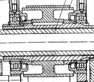

Kdo jste rozebíral řemenici (ve vřeteníku) - jak na to? Samozřejmě jsem oddělal segerovky. Zkoušel jsem stahovák za řemenici proti ozubenému kolu - vzalo by to najednou řemenici + jedno ložisko. Moc velkou silou jsem to nestahoval, protože si nejsem jistý, jestli to dělám správně. Nehlo se to, tak jsem toho nechal. Stahovat to celé pod lisem asi nepůjde, ve výkresu vidím pero + drážku.

Ahoj novic, tady jsem našel, že se začínáš zabývat řemenicí, bohužel tam ani v navazujících příspěvcích nevidím info, jak stáhnout řemenici + ložiska z osy. Ale z fotky, kde to máš napůl rozlisované, mi přijde, že to půjde tak jak jsem začal, tzn. stahovákem za řemenici, šroub stahováku opřený o podložku na čele ozubení.

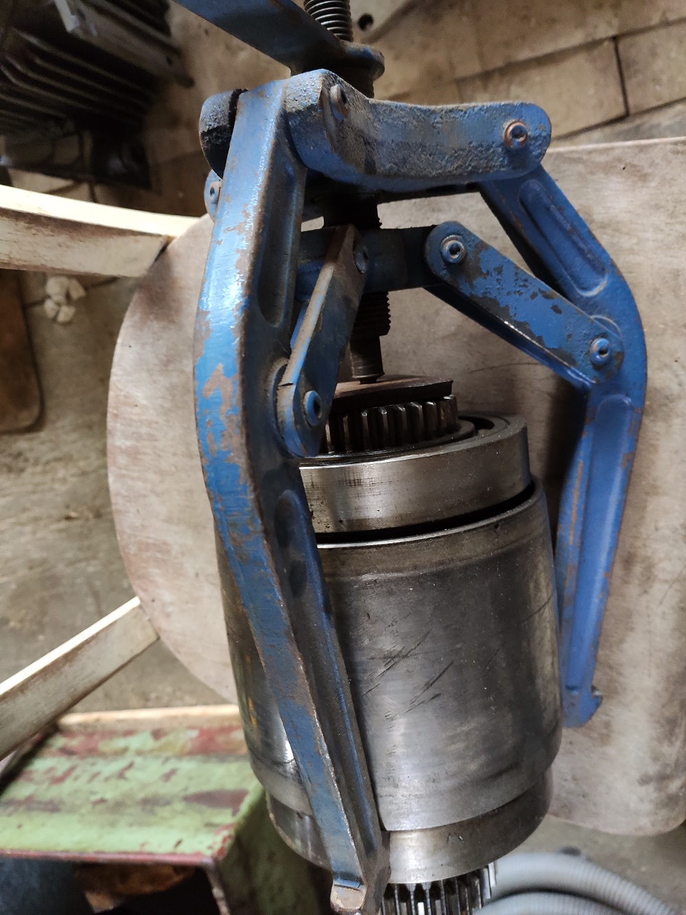

Zkouším to takhle:
Stahovák utažený co to dá a ani se to nehne. Ještě můžu zkusit zabrat za druhou stranu řemenice (tzn. stáhnout řemenici a druhé ložisko). Ale hádám, že by snad mělo být jedno, na kterou stranu řemenici stahuju.

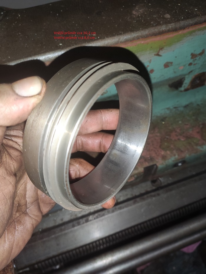

Já to měl nějaký zatuhlý a šroubovákem to za žádnou cenu nešlo sundat. Tak mě nenapadlo nic lepšího než to dát pod lis. Zamýšlel jsem vše z hřídele stáhnout najednou. Až když to začlo jít poměrně ztuha mi konečně došlo, že je pod řemenicí pero, přes které toho asi moc neprojde... Výsledek je, že jsem si naboural a trochu zdeformoval kroužek co brání průniku oleje od kuličkového ložiska ven.
Pak už to šlo nějak vydolovat těmi šroubováky podkládanými pásovinami a stahovákem.
Ten deformovaný kroužek zpátky na hřídel dávat nebudu (je možné, že nebude těsnit). Potřebuju sehnat nebo udělat nový. Nevíte někdo, kde se k němu dostat?

soustruh.cz alebo Sulek

Taky myslím, že pan Sulek pomůže. Navíc dle mého skromného názoru za rozumné peníze.
http://www.igorsulek.sk/index.php?p=1_4_Nahradne-diely

Díky, už s nimi komunikuju, asi nebude problém ten kroužek sehnat.

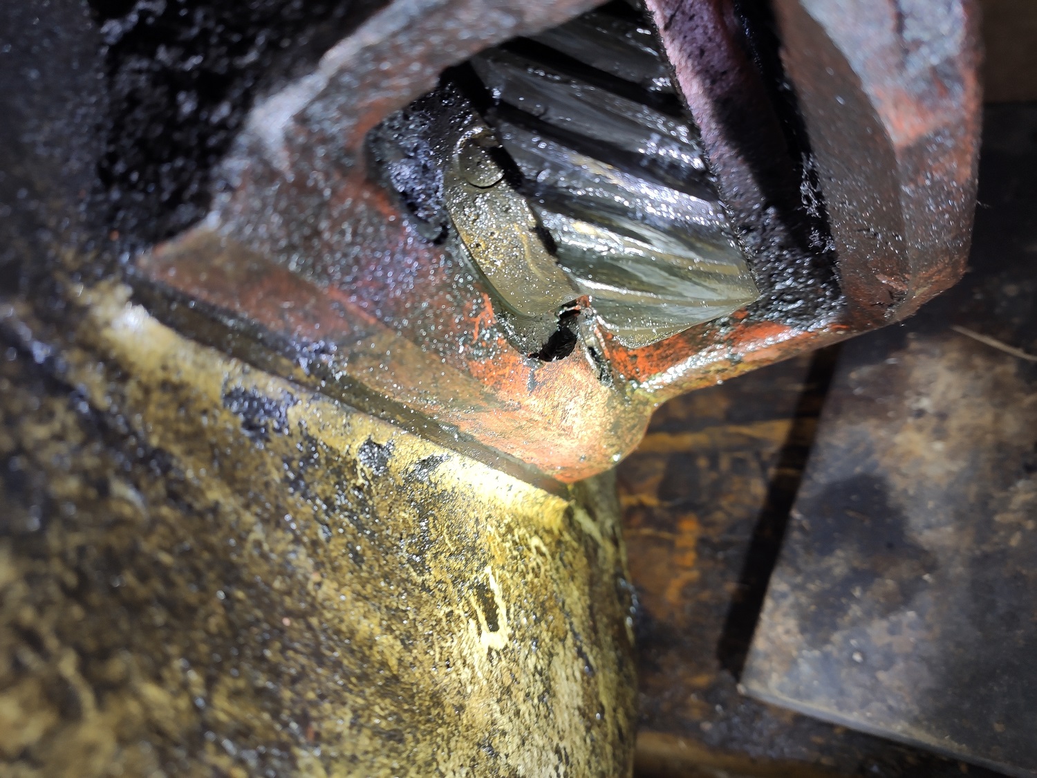

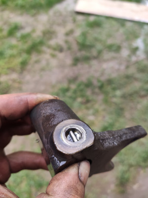

Dal jsem se do rozborky rychlostní převodovky a zjistil jsem, že 3 ze 4 přesouvačů mají uražené kameny, co jezdí v dráhách řadicího bubnu. Převodovka fungovala/řadila, protože kameny neměly dostatek místa z dráhy vypadnout, ale asi by byla otázka času, kdy by přestala řadit. Snad se ty kameny nebo jak se to správně jmenuje, dají objednat. Na soustruh.cz má pan Novák pouze tohle http://www.soustruh.cz/catalog/product_ ... cts_id=400, já potřebuju čep, na kterém je ten soudek nasazený.
Převodovku jsem kromě bubnu vybrakoval. Na tom jsem se zaseknul, protože nejde vytlouct kolík.
Máte nějaký fígl, jak ho dostat ven? Tluču správnou stranu (průměr 7,5 mm, na druhé straně je 8 mm). Zkoušel jsem i nahříval horkovzduchem. Snad jedině odvrtat část z jedné i druhé strany tak, dokud by byla jistota, že se vrtá do kolíku a zbytek zkusit vyklepat, třeba by to už šlo...

Tenhle kolík se u mě taky statečně bránil. Přede mnou ho někdo právě takto odvrtal a trefil při tom i kolo, nový kolík se tam jaksi zatemoval a ne a ne jít ven. Nakonec jsem kolík navrtal asi 1 cm vyřízl závit a vyrazil jsem ho reverzním kladivem.

Presne ten kolík nesiel ani mne. Skúšal som všetko nahrievat rezať závit ....Musel som ho odvrtat samozrejme že som netrafil a šiel som aj cez hriadelku. Tu som kúpil novú a tam som nedal kuzelovy kolík ale ten pružný.
