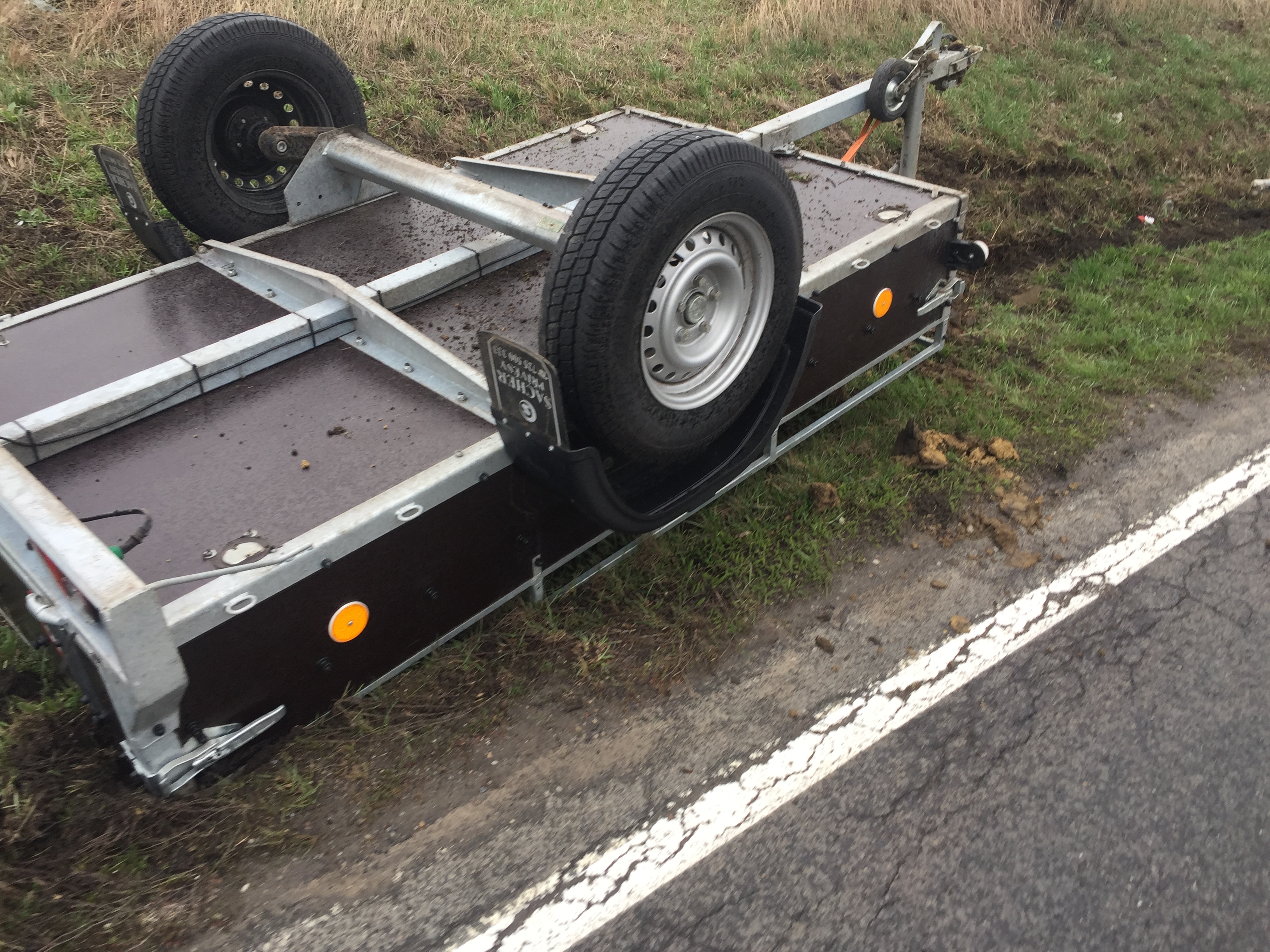

Teď bych se chtěl podělit i jednu špatnou zkušenost
Za jízdy se mi před pul rokem vozik samovolně odpojil a to na hrbolaté asfaltové cestě v kopci.
Nevím nějak se rozkmital. Ja to tedy kalil 80km v hodině
Na vozíku jsem měl prikurtovany k čelu paletovy vozik co jsem převážel
Vozik se odpojil jel 10 m po silnici po te nozičce z pasoviny navařené zespodu na oji.
Pak sjel vlevo do příkopu a zapichl se oji do příkopu
Jak se oj zapichla tak vozik s paletakem vyletěl do vzduchu
V těch 80km v hodině ho to vymrstilo a udělal ve vzduchu dvě salta!
A vozik dopadl do příkopu koly na vrch i stím prikurtovanym paletakem!
Zastavil jsem zajel pro známého . Společně jsme vozik otočili
Vozíku ani oji se nic nestalo! Ani se nepoškodily podlaha!Tomu bych nikdy nevěřil ! Jen par škrábanců a na Bocnici prohnutý ten reiling jeklik. Ten jsem srovnal
Zato paletovy vozik byl cely zkroucený a na odpis!
Je to neuvěřitelné
Chtel jsem reklamovat vozik , ale ono nebylo co ! On se vůbec neposkodil
Dostal jsem novou zehlicku a zatím tedy drží
Přidávám fotky z nehody
Ten paletak přikurtovany oranžovou krutou, ani není vidět jak je zabořený cely v zemi
