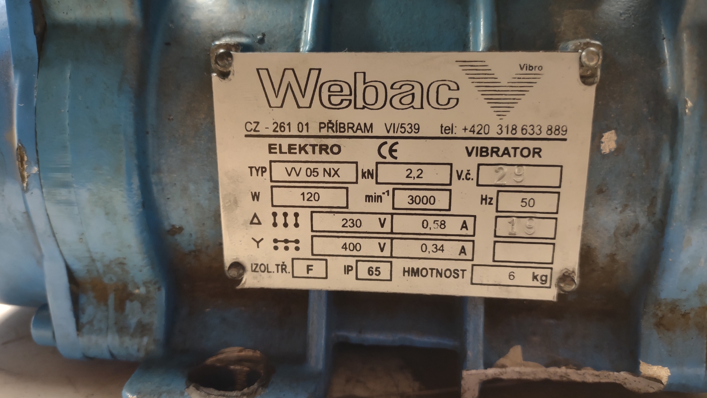

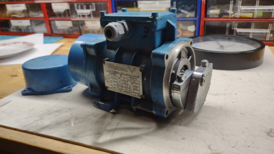

Ahoj, napada nekoho z vas jak zuzitkovat tento motor? Je funkci ale byl vyrazen kvuli ulomene nozce. Myslel jsem na brusku (hridel na kazdou stranu) ale to bude asi slabe. Jinak to vibruje jak blazen :)

Tukanekb8> co treba nejaky cistici nebo lesticiTumbler? Napr. na prani nabojnic, omilani kovovych dilu broky apod. ? Jednoduche, ucelne.

Vybrační forma na beton... Třeba mám to udělané na čepice KB bloku , možnosti je hodně jen dle fantazie

Vymeň to s niekým čo ho potrebuje za nejaký iný, alebo ho predaj a kup si taký aký potrebuješ.
Mne by sa taký zišiel prave na vibračný stól...teda asi 250w
Na brusku je 120w málo... to aj na ventilátor...

Na nějaký vibrační dopravník.

Já z toho měl kátrovačku na zeminu. Rám z jeklu, síto a čtyři gumové silentbloky. Když jsem dokončil zahradu, tak jsem to poslal dál :)

na YT bylo video, že si z toho chlapík udělal vibrační desku na zámkovku, doma máme z vibračního motoru formu na škvárové tvárnice. Tenhle malý 120W motorek by nezvládl ani jedno z toho.
Já bych to hodil do regálu a čekal bych na pravou příležitost.
Myslím že by to zvládl. U nás dávame 160w vibrátory na 20-kubíkové sila a funguje to.

já bych řekl, že nezvládne. Standardně na malé elektrické vibrační desce (75 kg) jsou 10x výkonnější motory Tohle je spíš na malou vibrační lať

Na vybrační desku je to málo, mám cca 50x50cm a motor má 1kw.
Drť pěchovat cca po 10cm a na zámkovou dlažbu jsem tam měl desku překližky. A funguje to pěkně.
