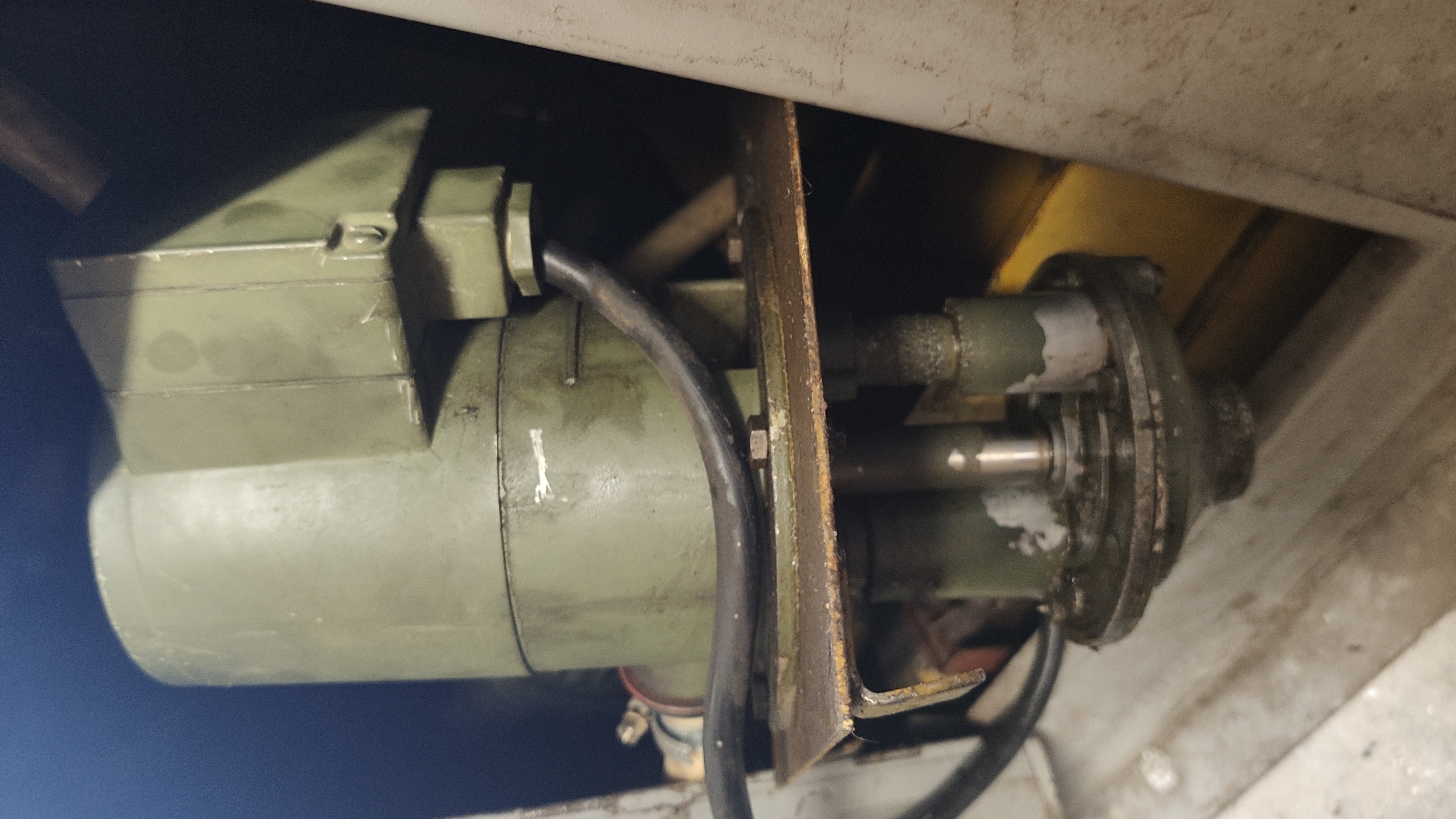

Pěkný podvečer,
dnes mám možná trochu hloupý dotaz, na frezce mám čerpadlo viz. fotky. Nadoba je na cca 8 litrů. Hadice vedoucí k trysce je vybavena kohoutkem tlasicke konstrukce s točivým kolečkem, je špatný a uvažuji že bych ho nahradil kulovým kohoutkem s pákou...
Můj dotaz je, zda je to rozumné?
Dále bych se chtěl zeptat jestli čerpadlo může být zapnuto a přitom kohoutek k trysce zavřen, tedy že by nekolovala emulze? Nebo čerpadlo nesmí běžet bez oběhu a musí se zapínat až těsně před frézováním?
Nerad bych ho z neznalosti zničil :)
Díky všem.
Příspěvky: 2775
12. 10. 2020, 6:31
Když se podíváš, jak je to čerpadlo udělaný, tak je mu to šumák. Klidně to můžeš zavřít a nic se neděje. Na všem mám daný kuláky nebo origo kuželové ... Občas kápnou, tak brusná pasta a hotovo.
