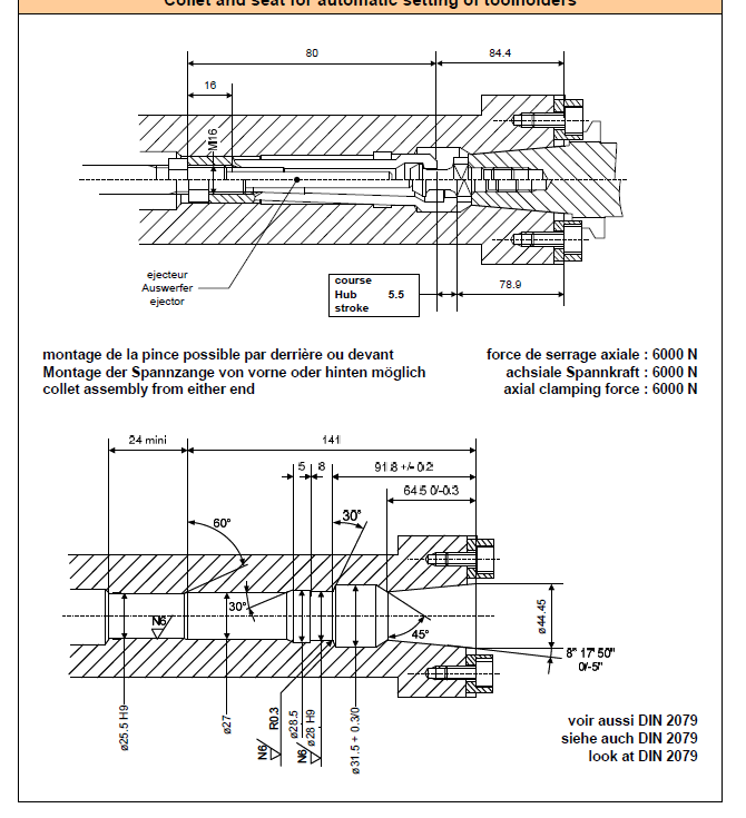

Taková možná blbá otázka a třeba se to tu už řešilo.
Nešlo by k fréze FA3 dodělat upínání trnu místo šroubu?
Nějak mě začíná trochu štvát to věčné povolování a utahování. V dutině vřetena na kleštinu asy místo u ISO 40 nebude.

Příspěvky: 3690
20. 10. 2020, 8:27
HonzaHorka píše: 20. 10. 2020, 6:55 Jo ten rázový utahovák jsem vyděl, ale to se mi nelíbí.
Přemýšlím nad něčím jako je tohle.
https://a.aliexpress.com/_mKTRsvn
To samo o sobě nestačí - ve vřetenu musí být upravená dutina a dodatečně to tam neuděláš.
Na velkých frézkách bývalo taky pneumaticko - mechanické upínání. To by se dalo vyrobit a dobastlit i na tu tvoji mašinu.
Příspěvky: 23419
20. 10. 2020, 9:05
presne tak
tohle predpoklada z jedne strany vetsi dutinu nez je ted a kuzelove nabehy pro tu klestinu
z druhe strany vyrazne vetsi diru pro talirove pruziny. patrne to povede na uplne jina loziska kvuli prumerum. dost mozna budes muset zvetsit i diry ve vreteniku a vyroba noveho vretene te nemine.
Příspěvky: 3690
20. 10. 2020, 9:28
Tady máš vidět celé to upínání :
dá se z toho pochopit princip.
zdroj : katalog upínačů Schaublin

HonzaHorka
Příspěvky: 1012
21. 10. 2020, 7:02
fmodel píše: 20. 10. 2020, 10:01 číňan prodává za rozumný tu vtahovací kleštinu co patří do tý dutiny nad kuželem.
https://www.aliexpress.com/wholesale?ca ... +Pull+claw
Já si právě také myslím že ta kleština u Číňana bude pasovat do dutiny pro ISO 40.
Musím si dát dohromady výkresy vřetena FA3 a té kleštiny. Třeba to půjde bez úpravy vřetena nebo s pouze malou úpravou.
Bylo by to ohromně pohodlné.
Koukal jsem že Číňan má i ty jednotky co drží ten trn té kleštiny za rozumný peníz a jsou ovládané pneumaticky.
