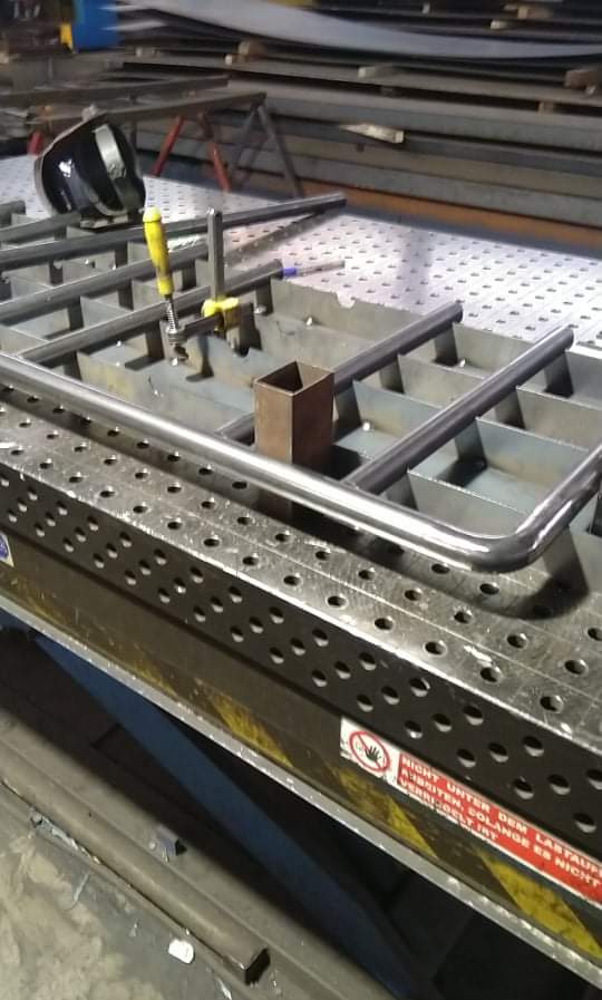

Zober niečo hrubšie a daj to naplno v tedy môžeš zalievať.
Skús pohyb "šípkovanie" tak to aspoň nazval náš kolega :lol: to je pohyb dopredu a dozadu dopredu a do zadu, prípadne môžeš kruzkovat - tým dosiahnes "tig" kresbu.

Ten vrchný som zvaral dnes v práci, spodna foto je tak tri roky stará keď som skúšal tig kresbu.
Keď budem doma skúsim vysoliť jasic a zvarit tak niečo s 220. :D
Videl som robiť MiG / mag metódou aj "8" kresbu no to som ešte moc nevychytal.

novic píše: 27. 10. 2020, 3:28 Zober niečo hrubšie a daj to naplno v tedy môžeš zalievať.
treba aj kúty prevárať? nerobia sa tam odľahčenia? len sa pýtam, viackrát som to tak videl na konštrukciách.

V strede je odľahčenie možno to na fotke zaniká ale v trojuholníku je otvor.
Zvary bývajú obvodové.
Profil heb hea a spol by si mal zvar ukoncovat v strede nech sú kúty prevarene a teda je aj menej spojov.
