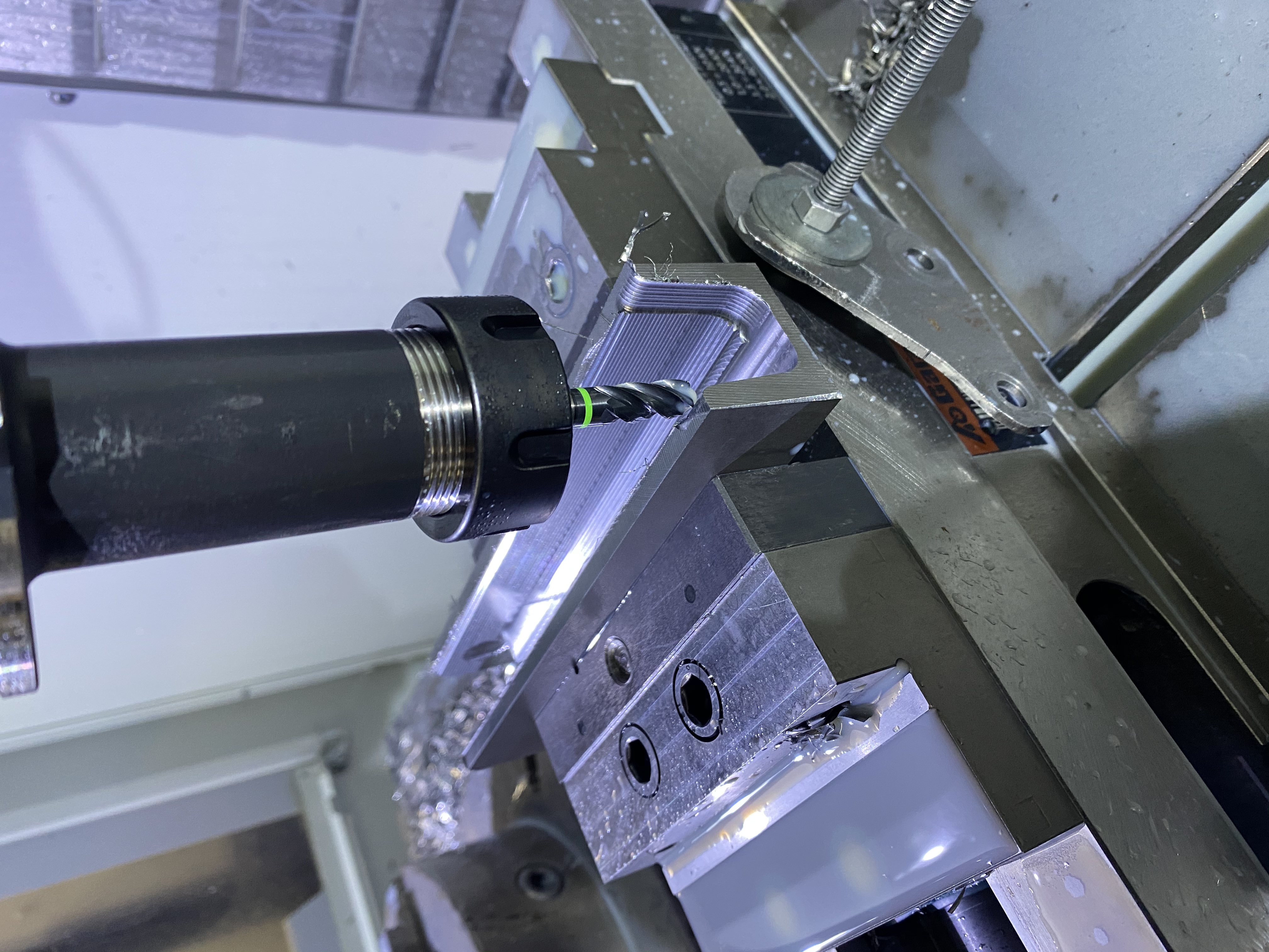

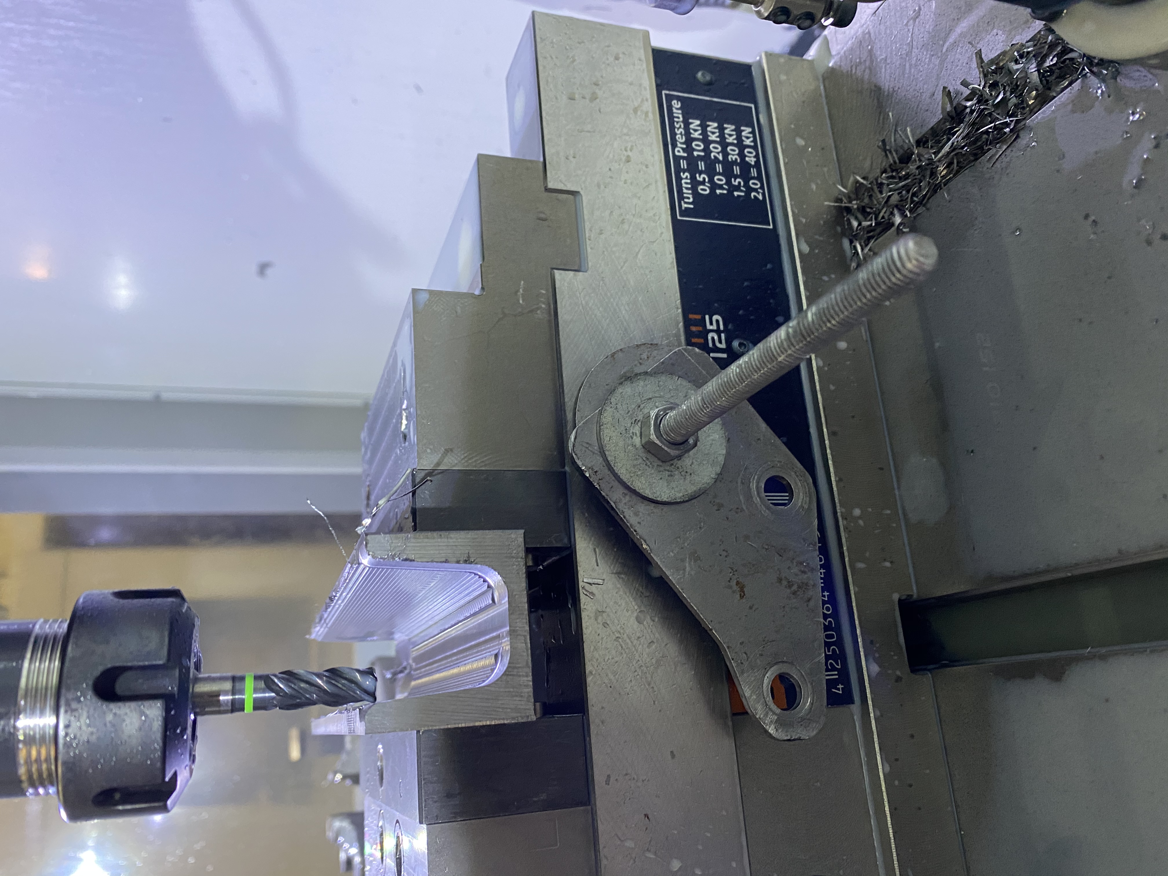

Výborná věc, já jsem to řešil nákupem, sám bych to vyrobit nedokázal...
https://www.primadilna.cz/Otocne-sklici ... -d5374.htm
Příspěvky: 2775
28. 10. 2020, 3:52
Zvěrolékař :) : chci to na hydro válce, než si pretočím plochu pod lunetu. Kvůli tomu jsem tam dal nezávisle stavitelnou. Pevnou jsem dělal někdy loni.

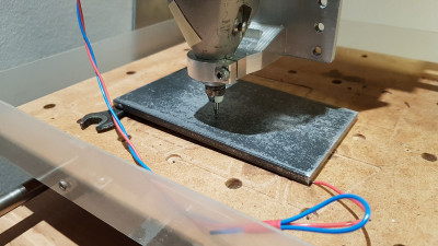

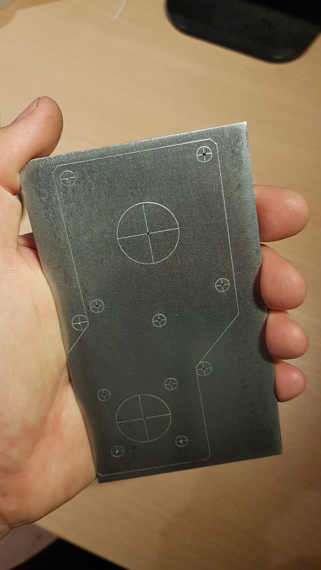

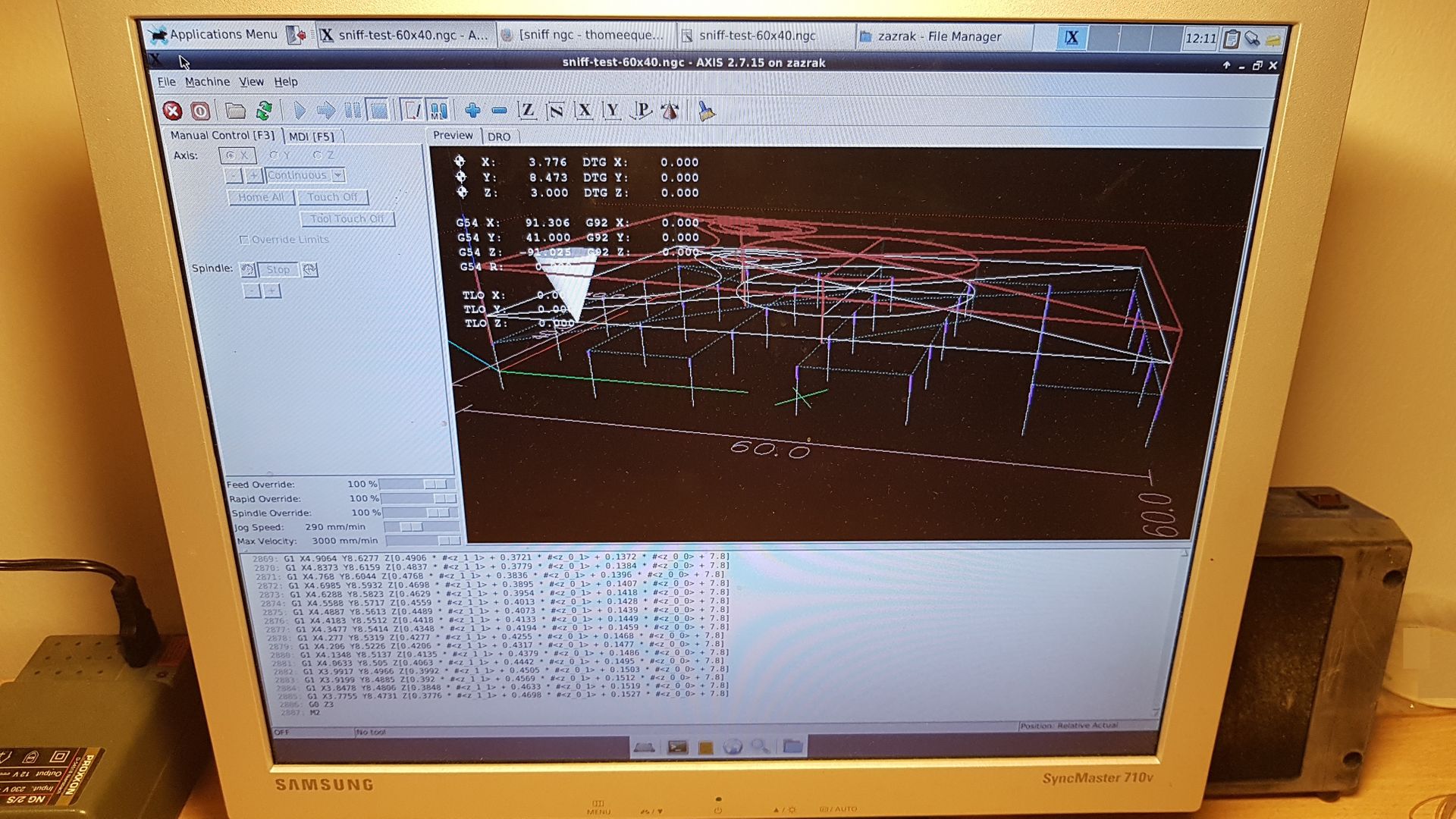

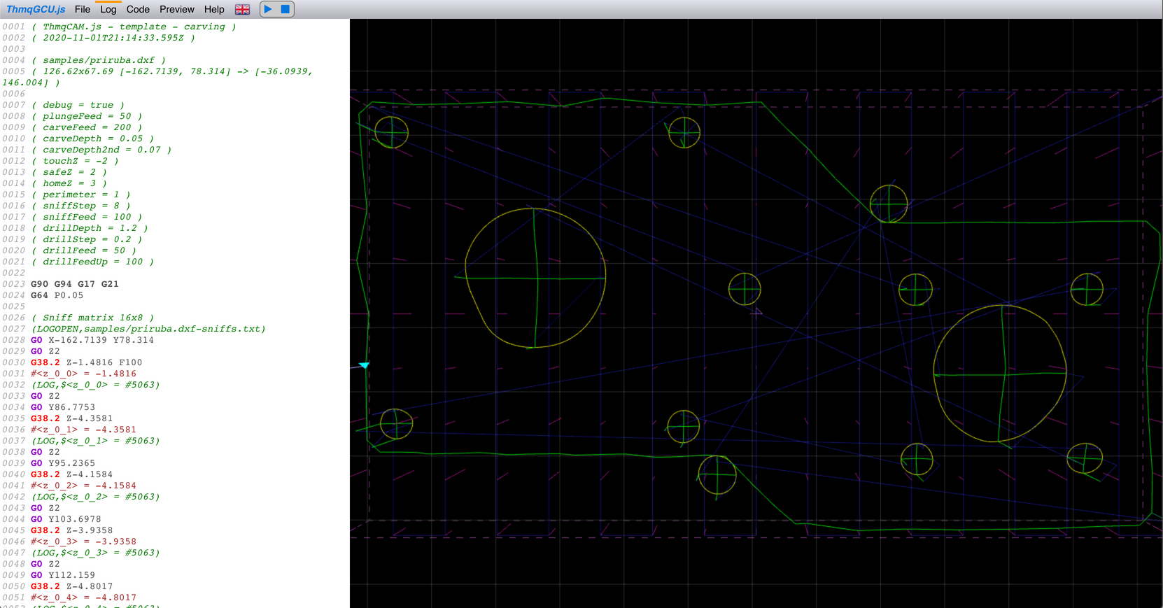

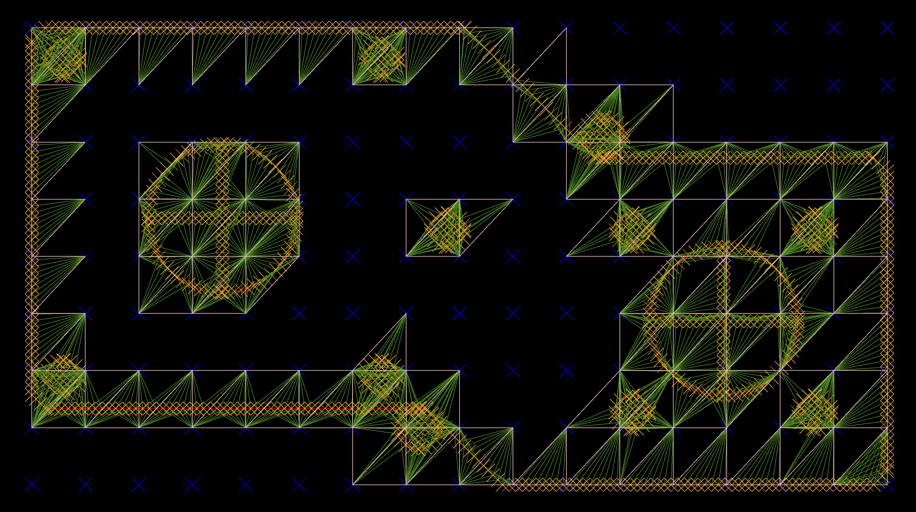

Posledních pár dní jsem ve volných chvílích bastlil generátor sebekompenzujícího gravírovacího g-code (pro LinuxCNC) 8) Občas potřebuji vygravírovat něco na ne zrovna rovný povrch a neměl jsem sílu znovu absolvovat toto martyrium. Vygenerovaný kód si povrch očmuchá a zkompenzuje sám. Ještě jsem se popasoval s okujemi a výsledek se dostavil, spokojen :)

Příspěvky: 23419
1. 11. 2020, 10:37
popis to vic, to by me zajimalo
1. 11. 2020, 11:23
Thomeeque píše: 1. 11. 2020, 9:45 Posledních pár dní jsem ve volných chvílích bastlil generátor sebekompenzujícího gravírovacího g-code (pro LinuxCNC) 8) Občas potřebuji vygravírovat něco na ne zrovna rovný povrch a neměl jsem sílu znovu absolvovat toto martyrium. Vygenerovaný kód si povrch očmuchá a zkompenzuje sám. Ještě jsem se popasoval s okujemi a výsledek se dostavil, spokojen :)
Jak prosím kompenzuješ dlouhé dráhy, které vedou "přes kopec" nebo "přes dolík"?
Kompenzuješ jen počáteční a koncový bod nebo tu dráhu rozdělíš na víc kratších?
Díky.
Příspěvky: 9633
2. 11. 2020, 9:36
Brejtro!
zverodoktor píše: 1. 11. 2020, 10:15 Ak sa s nerovným povrchom pasuješ iba kvôli gravírovaniu, existuje nástroj Diamond drag engraver. ..
Tu je nejaké videjko, ako to funguje:
Nó, tak to funguje parádně, dík! Také jsem nad tím uvažoval, řeším stejným principem kreslení plošňáků, ale je to přecijen ocel a k té mám (ve spojitosti s mým routříkem) dost respekt.
Mex, robokop:

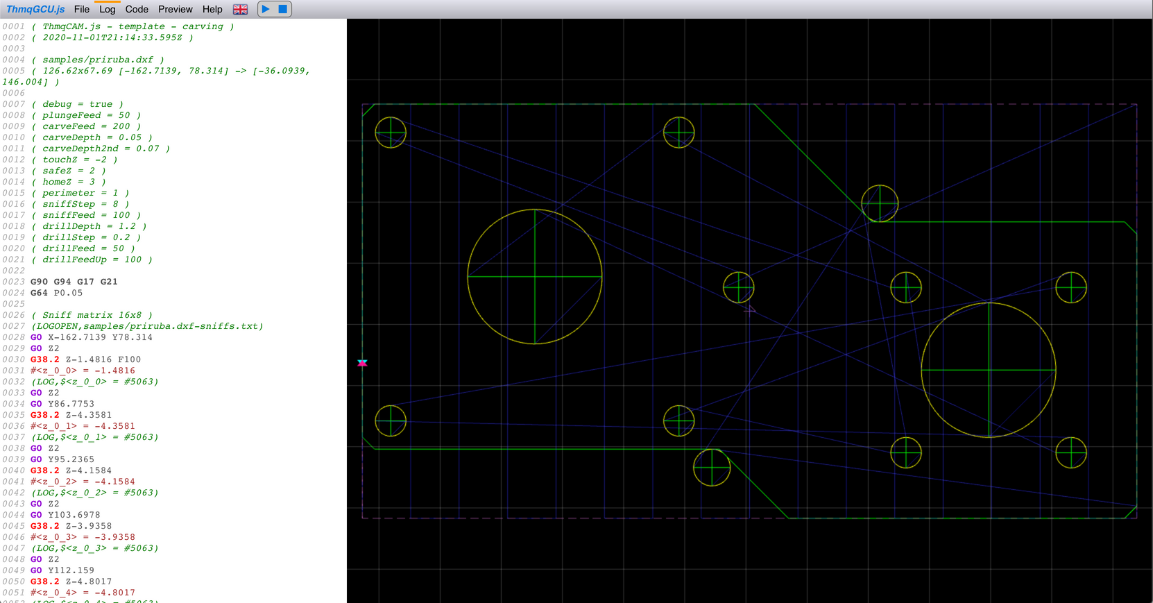

Ano, vše, čáry i oblouky, jsou rozkouskované na krátké úseky (parametr "perimetr", zde 1mm) - u čar by stačilo (a i bylo vhodnější) lámat je na hranicích jednotlivých polygonů a třeba to časem udělám, takto je to dáno evolučně :) (původně jsem chtěl očuchávat body přímo na čarách, pak mi ale došlo, že by jich i u mírně složitějších obrazců bylo strašně moc /stačí pár oblouků/, tak jsem přešel na matici, ale kouskování "po perimetru" i u čar jsem zatím nechal):
Modrá X jsou měřené body, oranžová lomy čar/oblouků předlohy (červená), zelené/růžové čáry jsou spojnice s vrcholy/polygony, ze kterých jsou výšky lomů počítány.
Konvertor načte předlohu (DXF, tady skeč z F360), z rozměrů vymyslí matici, postupně jí na začátku programu očuchá a hodnoty uloží do proměnných (zároveň se hodnoty logují pro případ nějaké nehody, kdy už je deska napůl rozvrtaná, atp.). Pak vygeneruje gravírovací kód viz. výše, hodnoty Z jsou počítané z proměnných daného polygonu, koeficienty jsou předpočítané pro polohu bodu v tomto polygonu, např. G2 X-109.8728 Y143.6329 Z[0.6771 * #<z_7_8> + 0.0426 * #<z_6_8> + 0.2802 * #<z_6_7> - 0.05] I-0.1001 J-2.498). Mrkněte na ty videa, je tam vždy i záběr na kód.
A ještě to tedy všechny plné kružnice vyhodnotí jako vrty, udělá to v nich kříž a předvrtá dírku, ale to už je mimo (resp. původní smysl celé práce :D, ale nesouvisí to s kompenzací Z).
