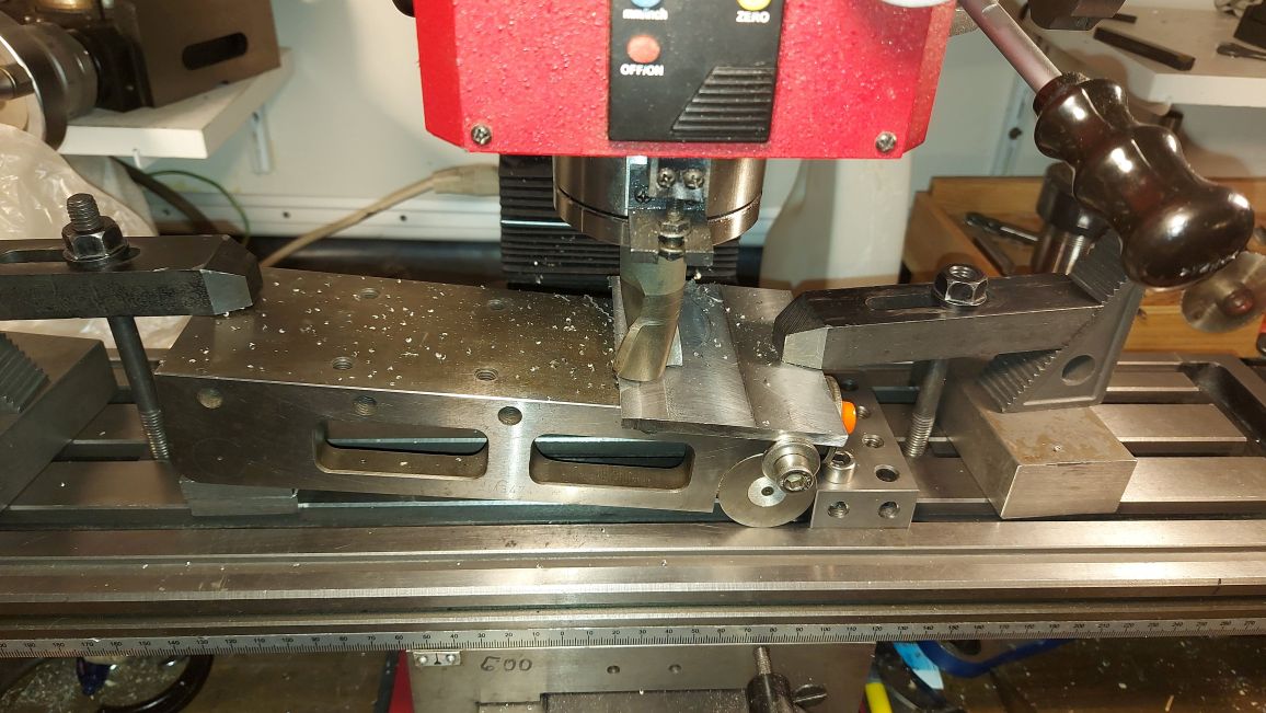

Jak se používá sinusové pravítko.
Nejdříve pevný bod.
Opěrná kostka pro sinusové pravítko
Pak vlastní montáž.
Díl připravený k obrábění
Obrobeno.
Obrobený díl - fréza MK3 30mm 2 břity

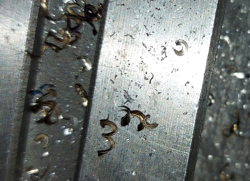

Takovéhle jsem měl z toho špony - malé a velmi ostré - okamžitě uklidit zamést a vysát - jinak je máte po celém bytě ;-)
Špony z oceli
Špony z oceli

No a proto jsem to dělal
Zde ukázka použití
Zde ukázka použití
