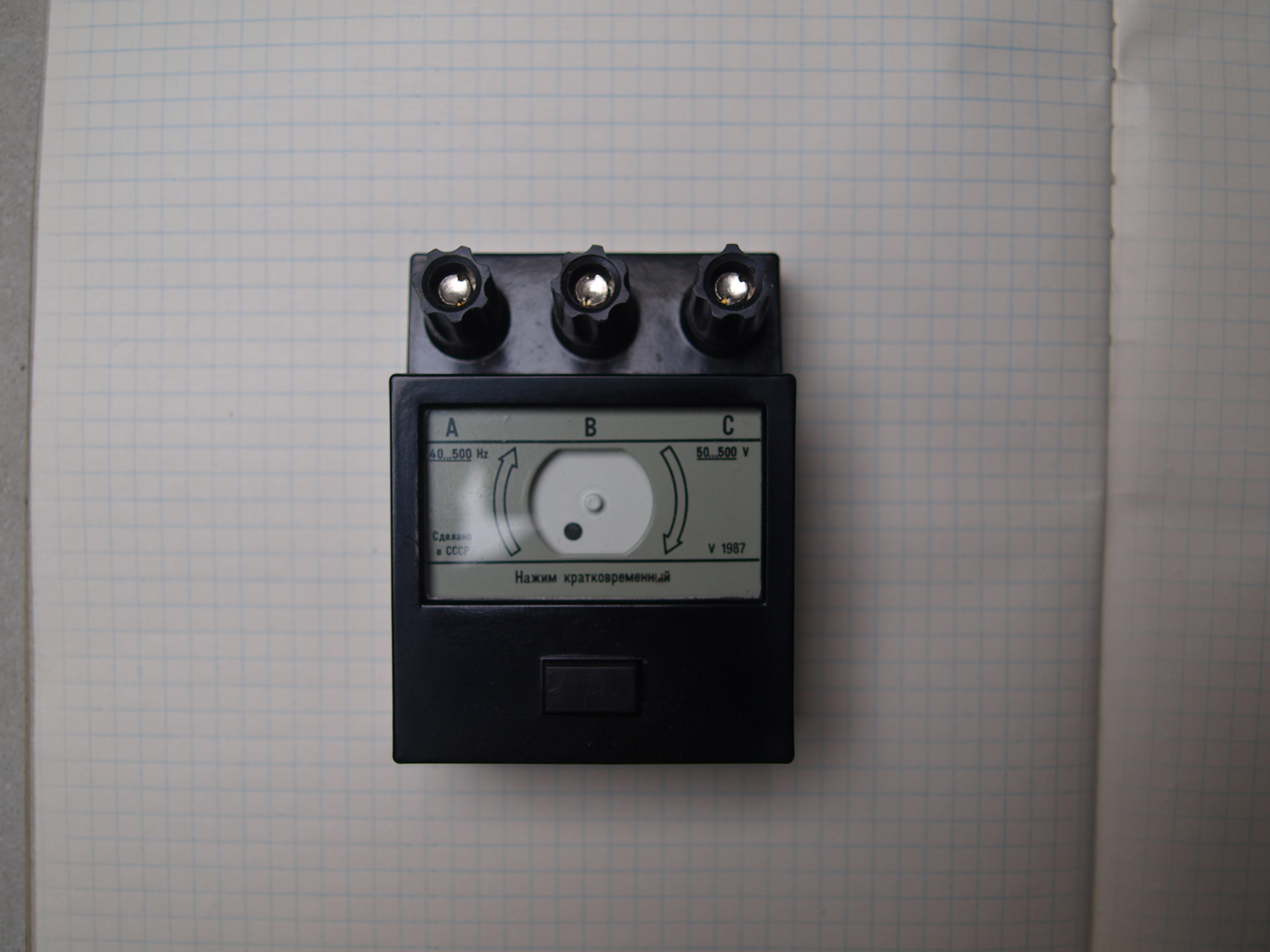

Jo ve fabrice jsme jich měli hafo. Na dílně jsme měli pro každou velikost a typ zásuvky na každé vidlici ten rotační přístroj na měření sledu fází napevno připojený. Ty co jsme měli my tak to bylo " Sdelano v CCCP" jěště asi dva kousky těch ruskejch měřáků mám schovaný. Pak někde ještě mám nějaký novodobější to už dělala Metra a dodávalo se to jako zvláštní příslušenství ke klešťákům. To už nebylo mechanický, ale mělo to displej který ukazoval tři čárky, buď takhle: \\\ nebo takhle: ///
Jo bylo to tohle: https://zdroje.elektrika.cz/book/merici ... 12/page/23

Tak tady je ten ruskej:
