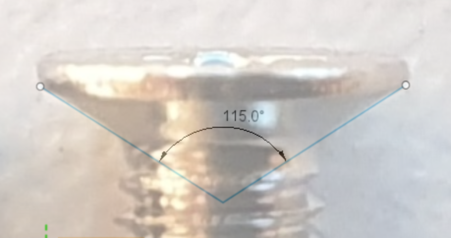

Hezký den přeji,
v příloze jsou vyfocené dva šroubky M3. Levý je DIN 7991, s úhlem zkosení 90°. Pravý má větší úhel zkosení a tím pádem nižší hlavu. Nevíte prosím, co je to za normu? Případně, jestli se dá sehnat v nerez oceli?
Zápustný šroub se sníženou hlavou; α=110° ?

Jen tak ze zvědavosti jsem vznesl dotaz na Google a prý
http://www.himore.com/index.php/list/index/id/146.html
Opravdu se to vyrábí, ale netuším co je to za normu. Běžná konfekce má 90°, normy pro letectví znají 100°, snížená hlava pro nábytkářský průmysl má 120°, ale těch 110° nevím
FojtaR> Nevim ze by byly normovane, ale atypicke M3 a M4 se pouzivaji v elektronice, do plastovych krabicek, nekterych konekoru, ruznych panylku apod. Takze se taky daji sehnat v Shenzhenu, kde je centrum vyvoje cinske elektroniky. Pokud koupis aspon par stovek, tak je to docela levne. Tisicovka takovych sroubku na miru, treba rozmer M4x16 vychazi asi na 35$ + doprava (lonska cena). Poptat muzes treba prave u zminovaneh HIMORE , tech dodavatelu dohledas na Alibabe nebo Europages i vice Ve velikostech M3 a M4 ti splasi vsechno. 100°, 110° i 120° normalni i podrezane nizke (undercut) hlavy. Nerez, pozink, nikl...staci si nadiktovat co chces.
