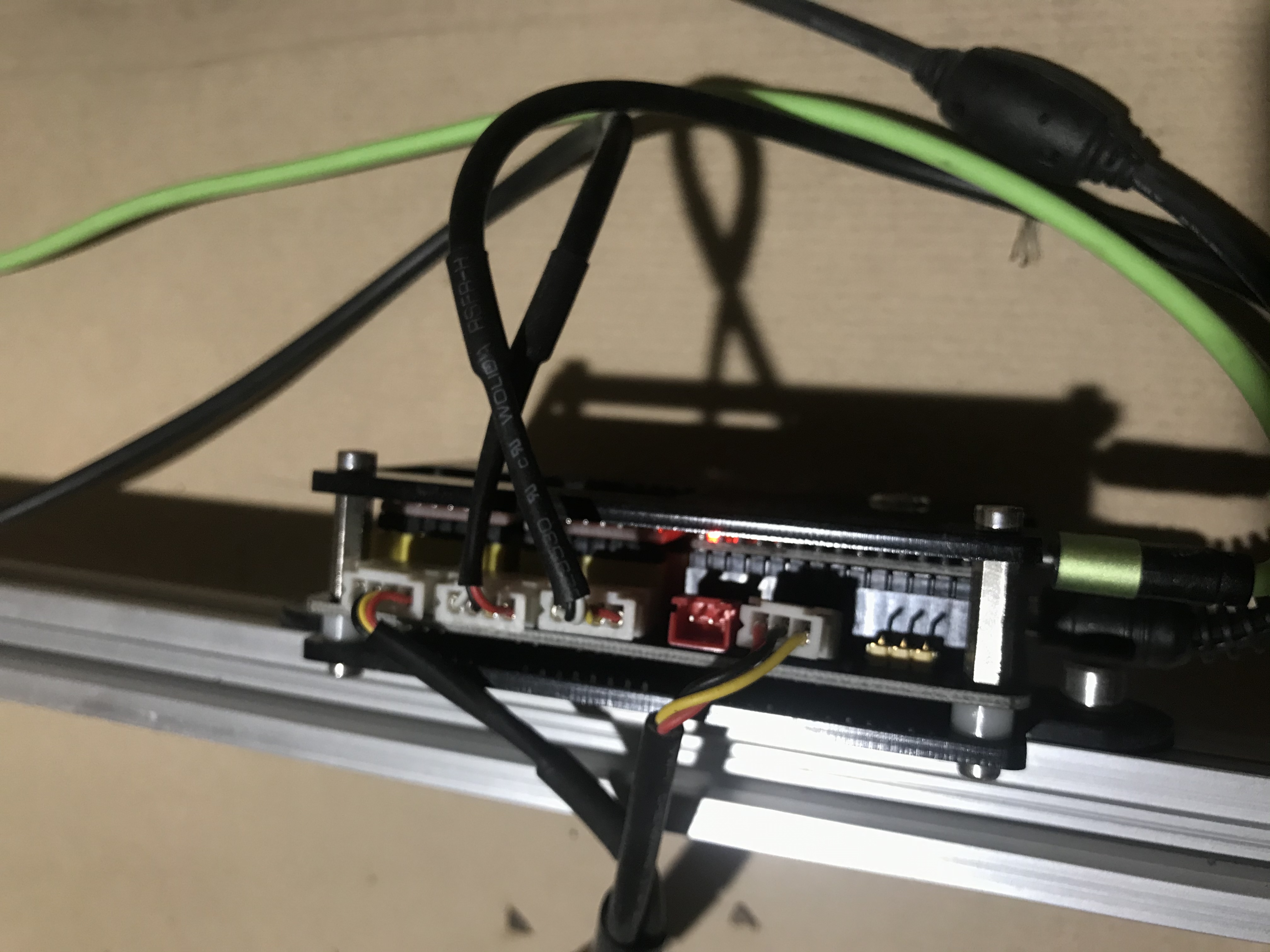

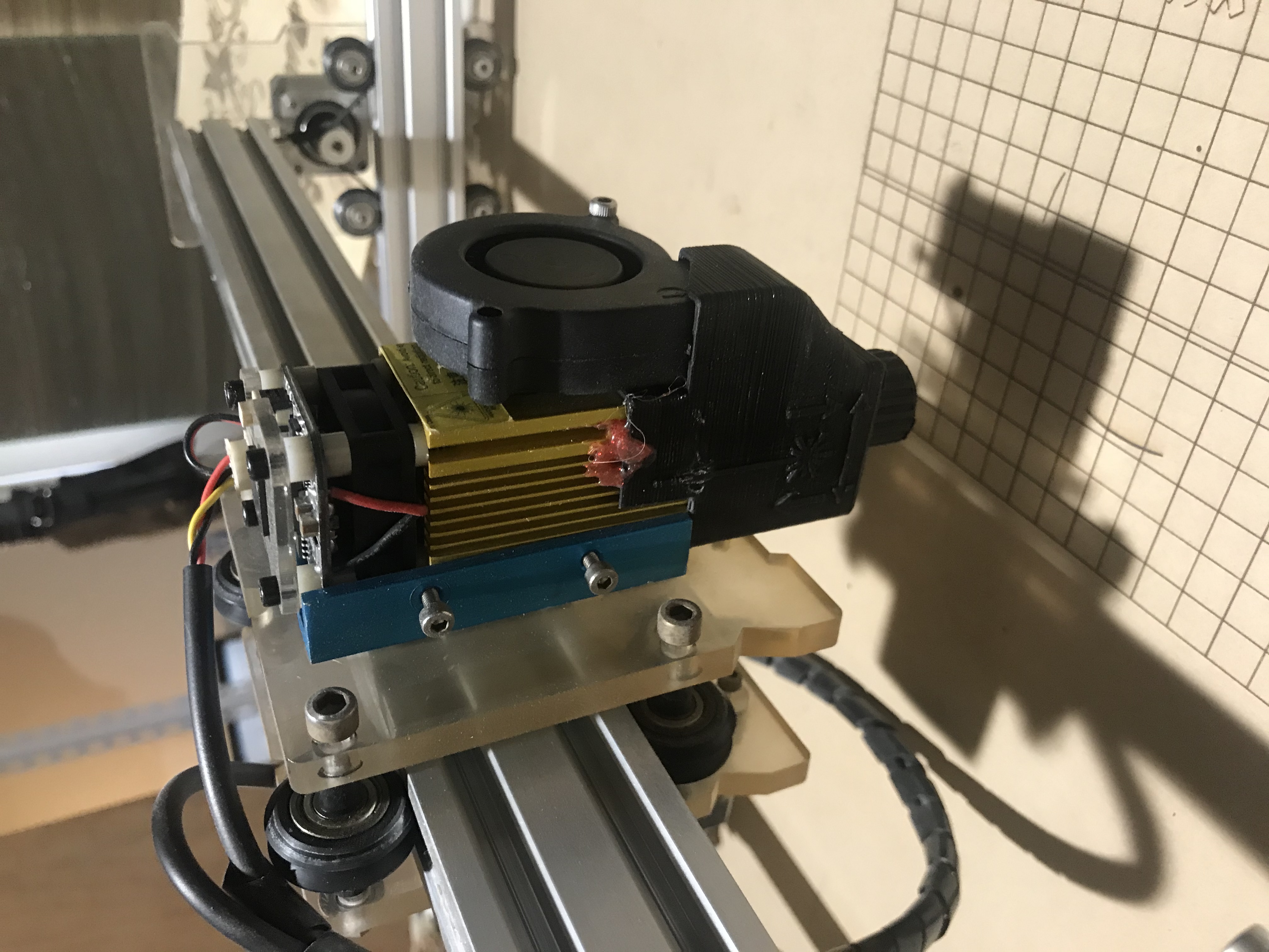

Tak rad by som Vám povedal presný model alebo typ laseru ale prišiel som k tomu ako kura k zrnu proste doniesli to do dielne že kúpili jazdený laser od niekoho na internete z USB kľúčom a na ňom základný BenBox a niaky manuál preložený z čínštiny do angličtiny
Takze internet YouTube návody a ďalšie veci
Pridávam par fotiek kde je pofoteny laser z “prídavným ofukom čočky z 3D tlačiarne (bývali majiteľ) a niaka práca
Plus problém z nastavením T2Laseru (F2000) a šedej škály vs GRBL Laser (F500) (ten “kruh”)
Za každú radu budem vďačný
