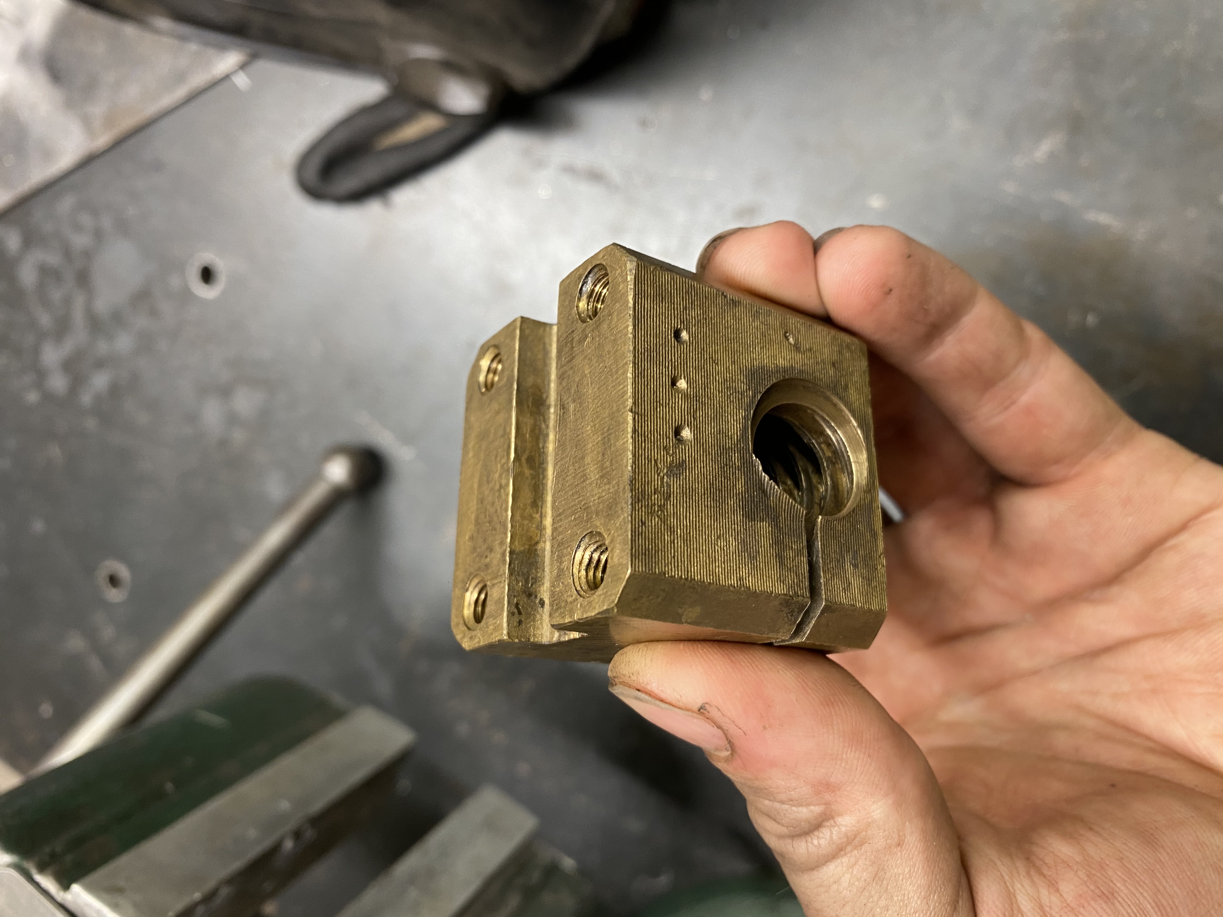

Dobrý deň zháňam niekoho kto by mi vedel vyrobiť novú trapezovu maticu na priečny posuv na sústruh SN320. Som zo Slovenska konkrétne Košice... Budem vďačný za každu pomoc ďakujem.

frenky02> matice patri vzdy ke sroubu. Na stary sroub nenapasujes dobre novou matici, leda s nejakym specialnim zabehem. Sezen cely novy komplet. Pokud nejde sehnat, tak na velice podobne, ale ceske soustruhy S28 a S32 se docela casto prodavaji komplet srouby s matici na bazosi, mozna je kompatibilni a nebo by sel uzpusobit. Matice je, rekl bych stejna. Jen na TOSkach byla bronzova a nebo litinova.
edit> zrovna ted tam jeden inzerat je: https://stroje.bazos.cz/inzerat/1251886 ... srouby.php
A co je vlastne te tve stare matici, neslo by ji opravit? Je praskla, nebo vychozena?

Skrutka sa dá aj zregulovať a vyrobiť k nej matica na mieru, ak nezoženieš komplet.

Často to bývá nejlepší řešení. Hlavně když je suport po opravě vedení a nesedí už souosost šroubu a nové matice. To se pak udělá matice bez díry pro trapéz a ustaví se na suportu načež se označí střed pro závit, který se dělá jako poslední operace na matici. Samozřejmě se závit matice lícuje na šroub ať nový, nebo regulovaný. Toto je správné znění pohádky. Alespoň pro lidi, kteří to dělají doopravdy...

Ja som mu poslal odkaz inzerátu na PREDAJ typizovaného dielu a podotkol som to, že sa to štandartne predáva SPOLU. :P To, že šrób ide k plastickému chirurgovi a nájde si novú maticu je už podľa mňa iný príbeh :lol:
A pre istotu som to ešte editoval s tým, že závity na priskrutkovanie matice k suportu tam nie sú vyrezané zámerne, pretože to má svoj dôvod ktorý vyššie naznačuje Josef.
A dôvod je ten, že pri opotrebení rybinového vedenia priečneho suportu sa matica následkom pritiahnutia klinovej vymedzovaciej lišty vychyľuje z osi skrutky v jednom smere a opotrebením vodiacich plôch priečneho suportu a následným “poklesom” suportu nastáva výchýlenie z osi v druhom smere, takže sa to najskôr zmeria a potom sa v tej matici z KÚPENEJ SADY vyrežú závity pre uchytenie, prípadne sa upraví výška matice.

Ďakujem Vám za odpoveď a za to že ste ma vyviedli z omylu. takže to buď kúpiť ako komplet alebo to nechať tak . Napísal som rumunovy uvidím či sa mi ozve. Poprípade by to vedel vyrobiť možno niekto tu ako komplet ? Matica už bola dotiahnutá a je v nej značná vôľa.

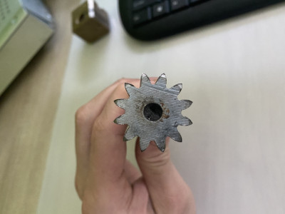

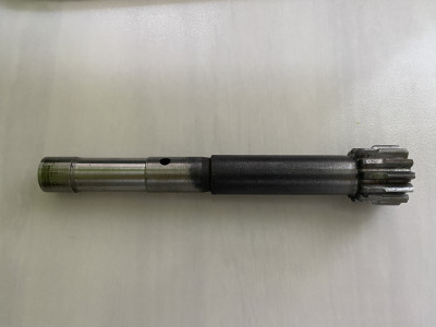

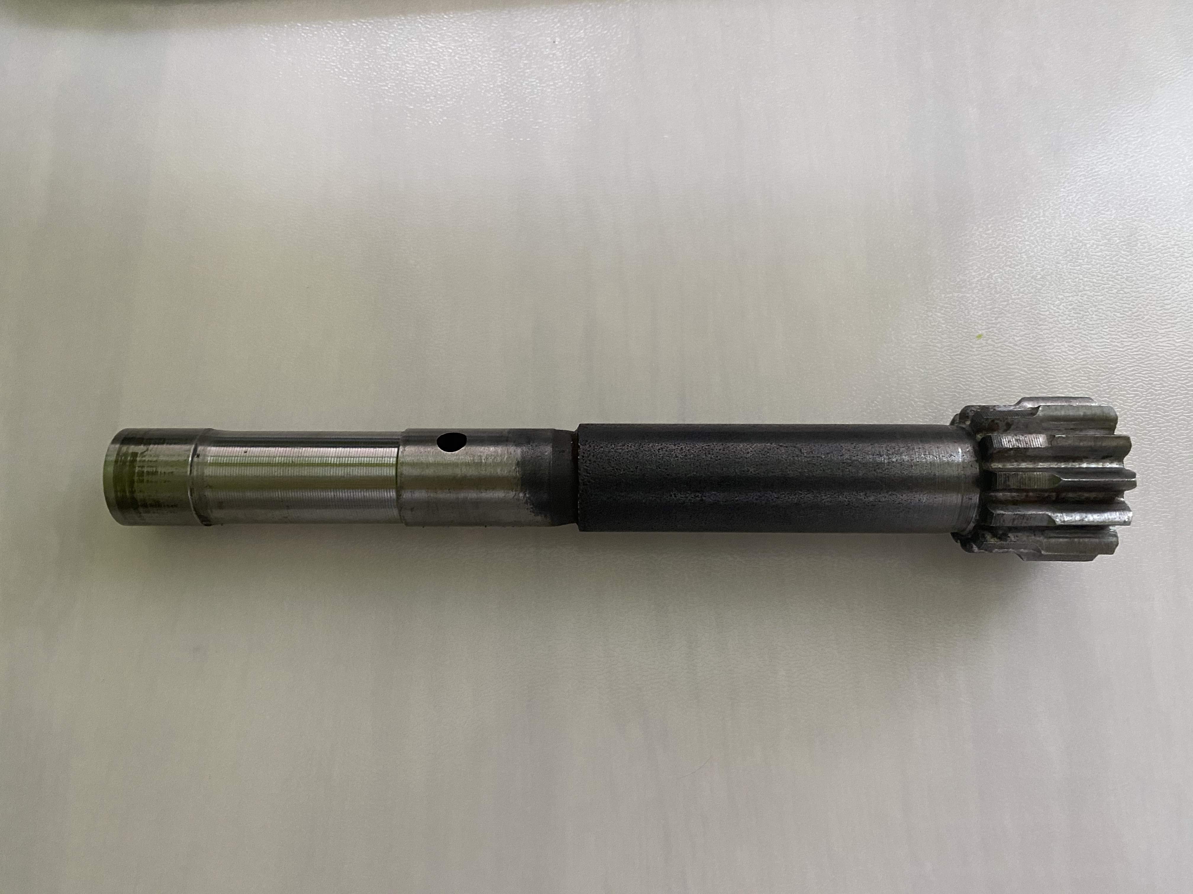

No pri demontáži som narazil na ďalší problém a to je hriadeľ na posun celou suportovou skrinkou . Toto hádam nebude také komplikované vyrobiť ak áno poprosím Vás aby ste ma aj druhý krát poučili. Púzdro v ktorom hriadeľ bol uložený nieje vydreté ale hriadeľ . Púzdro je na 20mm hriadeľ . po zasunutí 20 leštenej piestnice nebola žiadna voľa . stará ma v mieste najväčieho vydretia 19,70 . Moja otázka znie či je možné nechať tento diel vyrobiť.

Rozobraté to máš ty, takže sa na to dobre pozri a zamysli sa nad nasledovným:
Nastanú nejaké problémi pri montáži ak prerovnáš ten poškodený priemer a vyrobíš menšie púzdro?
Ak je odpoveď nie, tak máš hneď jedno riešenie ak je odpoveď áno, potom prichádza do úvahy oprava opotrebovaného priemeru na pôvodný rozmer alebo nová hriadeľ.

Určite nenastane tým že je ta hriadeľ vydretá tak za zvýšila vôľa pri dosadaní ozubeného kolesa na hrebeň . Púzdro je v poriadku je evidentne je z nejakej tvrdej ocele je tam nalisované . Preto som chcel dať vyrobiť iba tento diel.

Osobne by som teda len prerovnal ten poškodený priemer a miesto toho podľa opisu predpokladám kaleného púzdra vyrobil bronzové na mieru = jednoduché, lacné a dostupné riešenie. A životnosti by som sa nebál(ak sa to dobre spraví), kedže u iných sústruhov sú tie púzdra bežne z bronzu.

No len problém je že aj zuby na tej hriadeli sú "zčesané" pretože už vôbec nezapadajú do hrebeňa takže tuto čast som chcel komplet novú . Len netuším kde a kto by to dokázal urobiť . Oslovil som zopár firiem co som našiel na internete len neviem či budú ma´t záujem o takúto kusovú výrobu.
