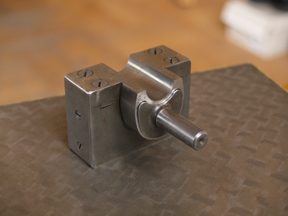

Tvarové kalibre vybrúsené na rovinnej brúske, kužeľovitosť 1:100, v spodnej časti je vidieť rysky, ktoré značia kalibračnú hĺbku a teda dobré kusy a nepodarky.

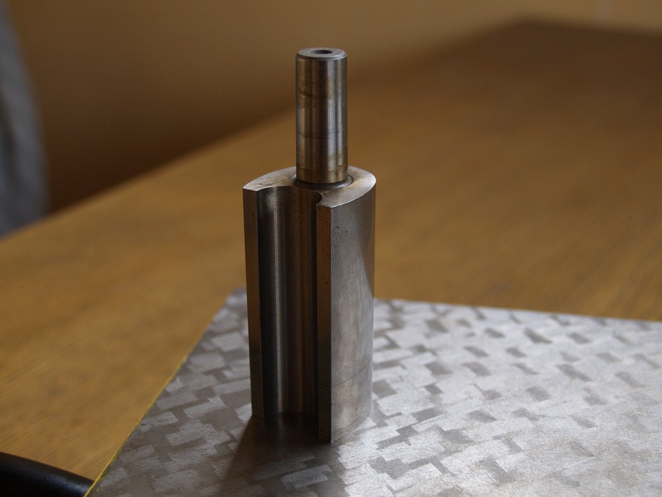

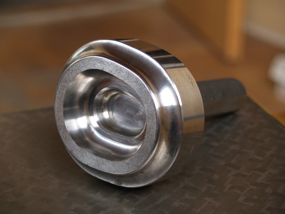

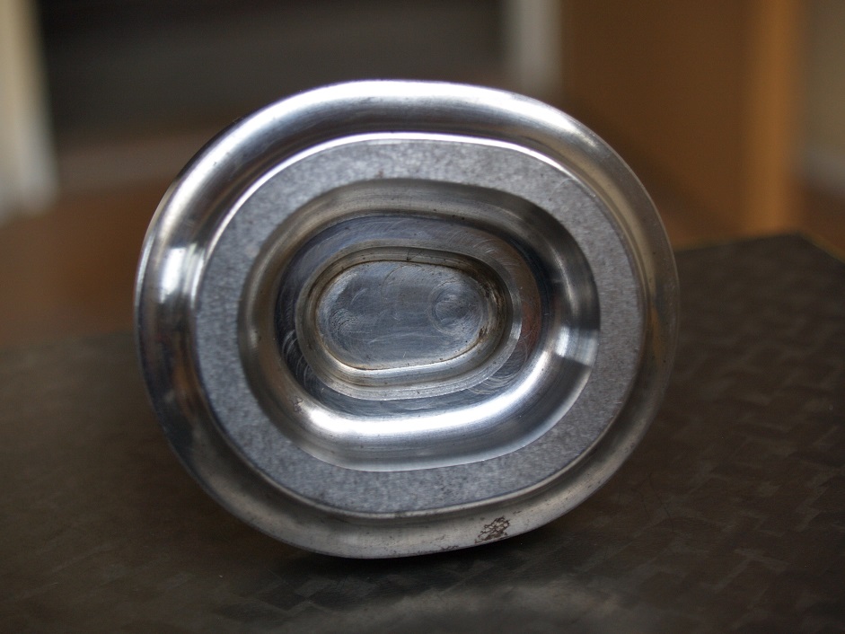

Škrupinový tvar, ktorý vybrúsil František Nesrsta v roku 1937 súradnicovým brúsením + medzný kaliber.

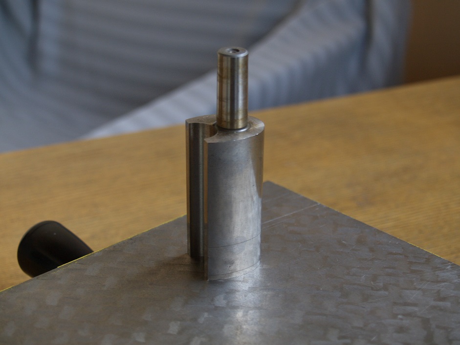

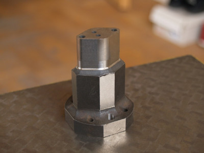

O danom výrobku nemám žiadne informácie.
EDIT: Strižník používaný pri výrobe tranzistorov.
Naposledy upravil(a) jergus.balaz dne 11. 11. 2020, 7:44, celkem upraveno 1 x.

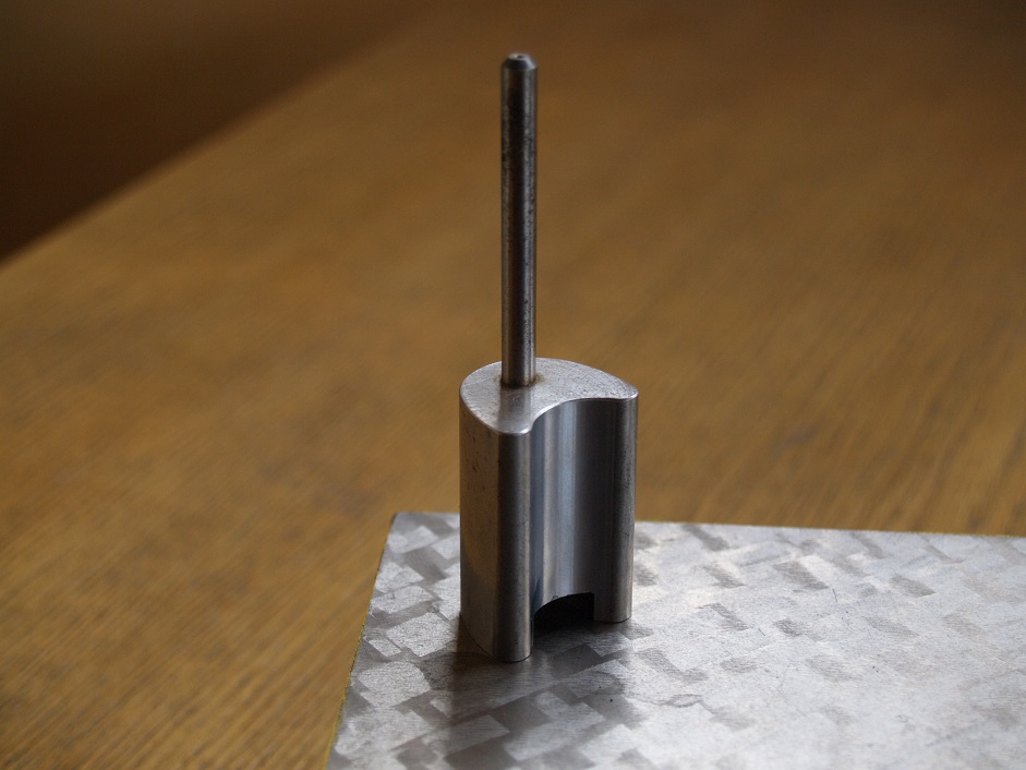

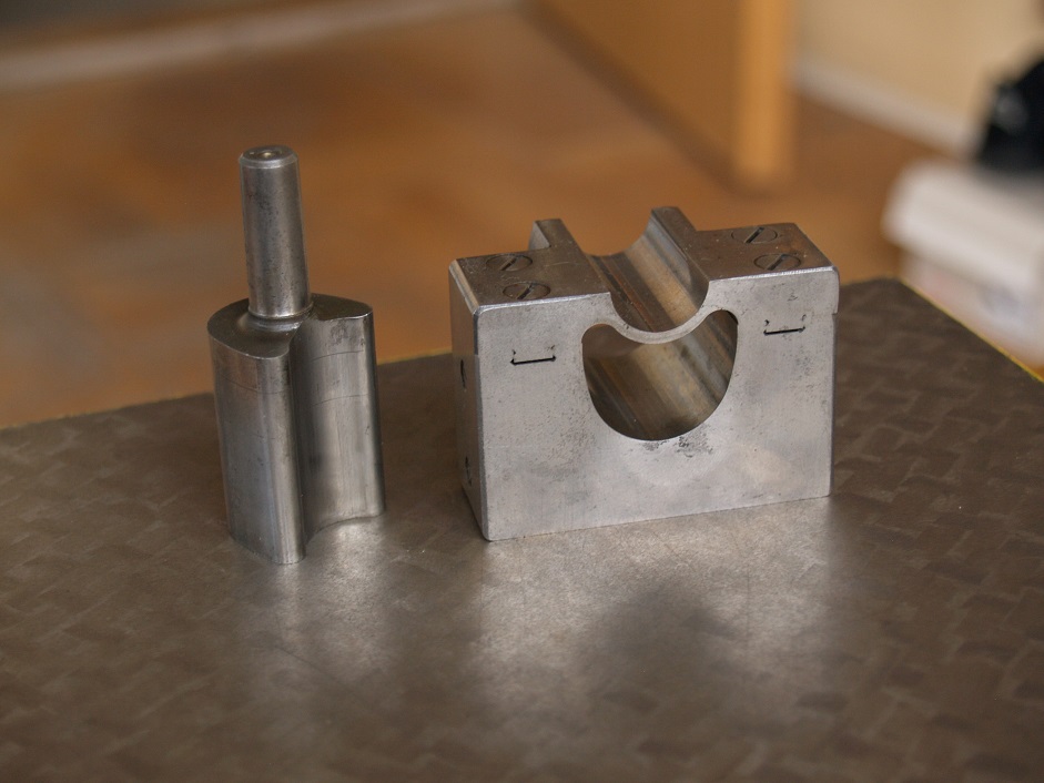

K danému výrobku nemám informácie.

Ten předposlední nástroj má tvar pouzdra TO3 které se používalo pro tranzistory (https://www.nastrojenaradi.cz/img/250x2 ... 12-a-89321). Možná sloužil k výrobě tranzistorů, případně izolačních podložek.

Taky jsem si hned vsimnul

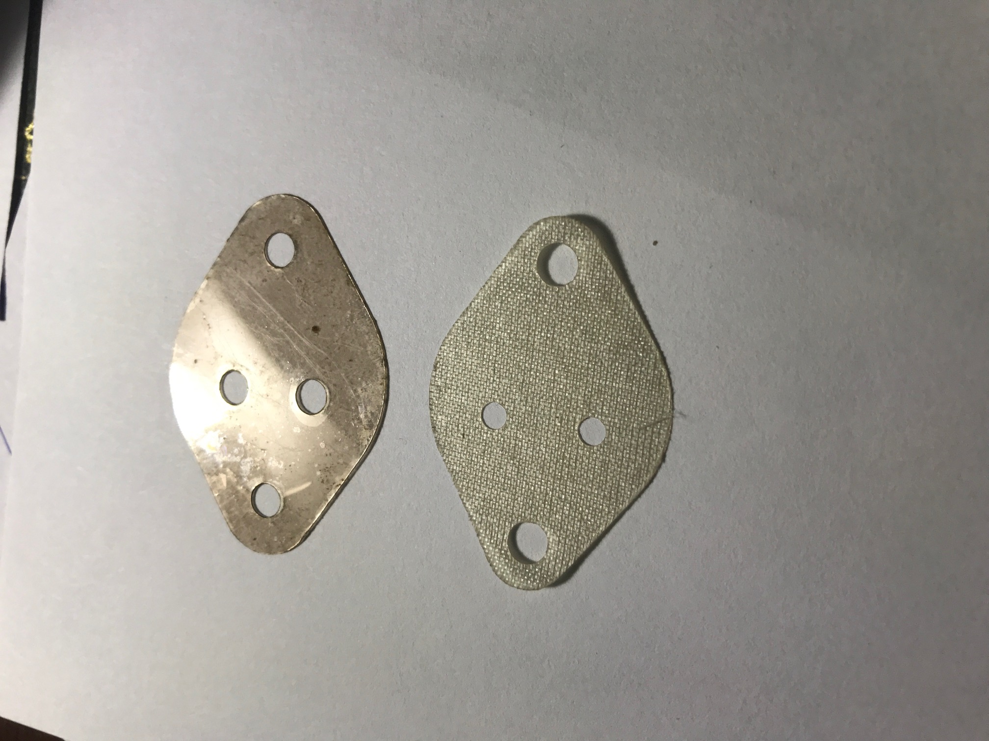

prochaska píše: 10. 11. 2020, 2:37 Ten předposlední nástroj má tvar pouzdra TO3 které se používalo pro tranzistory (https://www.nastrojenaradi.cz/img/250x2 ... 12-a-89321). Možná sloužil k výrobě tranzistorů, případně izolačních podložek.
To spíše pouzder, na podložky by to, zdá se mi dle obrázku, mělo malý přesah, podložky přesahovaly pouzdro cca o 1-2 mm, ještě nějaké mám...
slída a mikanit

Podľa fotiek to vyzerá, že to naozaj mohol byť nejaký strižník na danú výrobu. Ďakujem za info :wink:

jergus.balaz píše: 10. 11. 2020, 2:25 Škrupinový tvar, ktorý vybrúsil František Nesrsta v roku 1937 súradnicovým brúsením + medzný kaliber.
Je úžasné, co všechno uměli už tehdy vyrobit na klasických (jak jinak) mašinách. Dneska jsme samozřejmě o řád nebo dva za desetinnou čárkou dál, efektivita je taky někde jinde, nástroje jsou jinde. Ale tento um našich dědů nikdy nepřestanu obdivovat.
Je velká škoda, že pro spoustu lidí (záměrně nepíši konstruktérů :mrgreen: ) začíná letopočet vynálezem cnc. Pak se objevuje již objevené, kusy se mnohdy zpřesňují jen aby to vypadalo "hustě" a vlastně mi poslední dobou přijde, že se čím dál víc tak nějak motáme jak špina v kyblu. A vzít do ruky pilník a něco odjehlit už nikdo nechce, na to potřebujem to cnc.

Ak si tou desatinnou čiarkou myslel presnosť, tak ťa vyvediem z omylu. Za posledných 70-80 rokov sa presnosť v strojárstve nezmenila. Zmenila sa len rýchlosť, akou sa dá tá presnosť dosiahnuť. Nástroje sú samozrejme na inej úrovni.

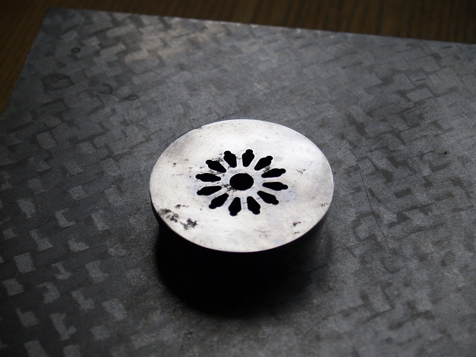

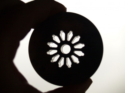

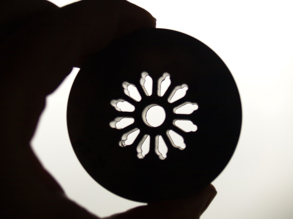

Tak výrobkami z ČZ Brno sa už pomaly blížime ku koncu, preto by som Vám chcel predstaviť výkladnú skriňu Československého strojárstva. Tento výrobok (a jemu podobné) nesmeli chýbať na žiadnej výstave.
Strižnica
Brusič František Hamr
Nadobudnuté od Doc. Ing. Ladislav Herbanský Csc.
Vyrobené na BPH
Rok výroby cca okolo 1950
A teraz otázka hlavne do mladšieho publika tohto fóra. Ako boli vybrúsené otvory na BPHáčke? Vyššie spomenutou vertikálnou fortunou to nebolo.

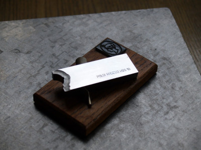

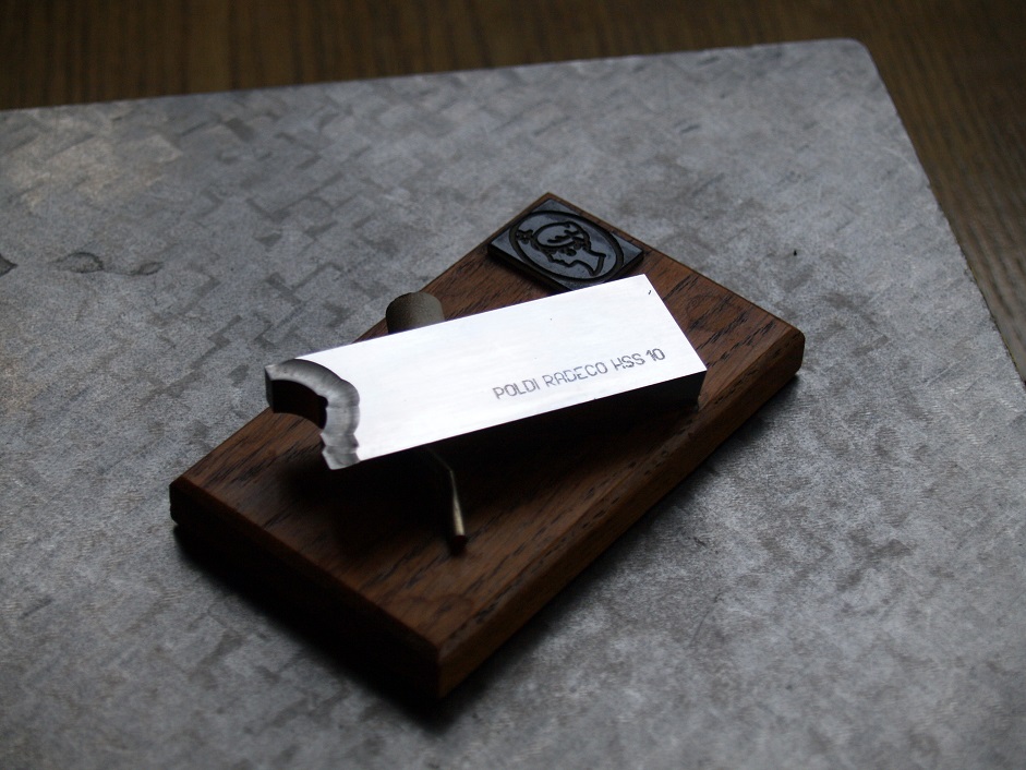

Reklama na výstavy, vyrobená v Brne pre Poldi Kladno.

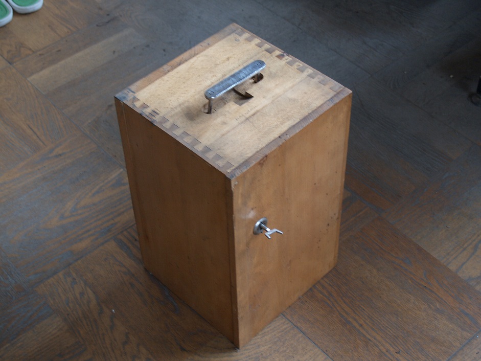

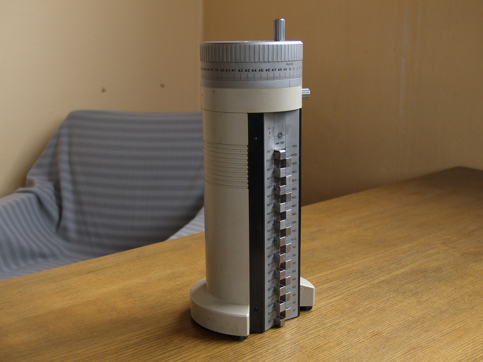

Dnes všetci dobre poznajú digitálne výškomery ako vyrába Mitutoyo, Tesa a pod. Ale ako sa merali výšky 50 rokov dozadu? Výrobok Českej Zbrojovky Brno Mikrometrický výškomer AMV 1307 určený na meranie porovnávacou metódou. Výška 200mm je vyskladaná po 10mm z johannsoniek a na vrchu je mikrometrická skrutka s najmenším dielikom 0,002mm a chodom 10mm. Tým dostávame možnosť nastaviť požadovanú výšku 10-210mm s pridávaním po 0,002mm.

jergus.balaz píše: 10. 11. 2020, 2:26 O danom výrobku nemám žiadne informácie.
Možná se optám blbě, ale k čemu jsou tam ty díry pokud by to bylo pro ty tranzistory?
Měl by tam být střižník a ne díra pokud by se jednalo o vystřižení v jednom kroku.
Chápu, že ostatní díry mohli být dodělány v na následující operaci - k čemu pak ty díry?
Když jsem programoval vysekávací lis (euromac) a řešil i nástroje kolem něj na větších střižníkách byly "gumové" špunty, aby se odpad nelepil na střižník.
