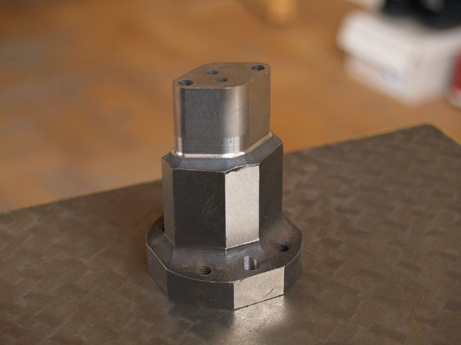

O danom výrobku nemám žiadne informácie.
EDIT: Strižník používaný pri výrobe tranzistorov.

Ten předposlední nástroj má tvar pouzdra TO3 které se používalo pro tranzistory (https://www.nastrojenaradi.cz/img/250x2 ... 12-a-89321). Možná sloužil k výrobě tranzistorů, případně izolačních podložek.
To spíše pouzder, na podložky by to, zdá se mi dle obrázku, mělo malý přesah, podložky přesahovaly pouzdro cca o 1-2 mm, ještě nějaké mám... slída a mikanitprochaska píše: ↑10. 11. 2020, 2:37 Ten předposlední nástroj má tvar pouzdra TO3 které se používalo pro tranzistory (https://www.nastrojenaradi.cz/img/250x2 ... 12-a-89321). Možná sloužil k výrobě tranzistorů, případně izolačních podložek.

Podľa fotiek to vyzerá, že to naozaj mohol byť nejaký strižník na danú výrobu. Ďakujem za info

Možná se optám blbě, ale k čemu jsou tam ty díry pokud by to bylo pro ty tranzistory?jergus.balaz píše: ↑10. 11. 2020, 2:26 O danom výrobku nemám žiadne informácie.
Měl by tam být střižník a ne díra pokud by se jednalo o vystřižení v jednom kroku.
Chápu, že ostatní díry mohli být dodělány v na následující operaci - k čemu pak ty díry?
Když jsem programoval vysekávací lis (euromac) a řešil i nástroje kolem něj na větších střižníkách byly "gumové" špunty, aby se odpad nelepil na střižník.
