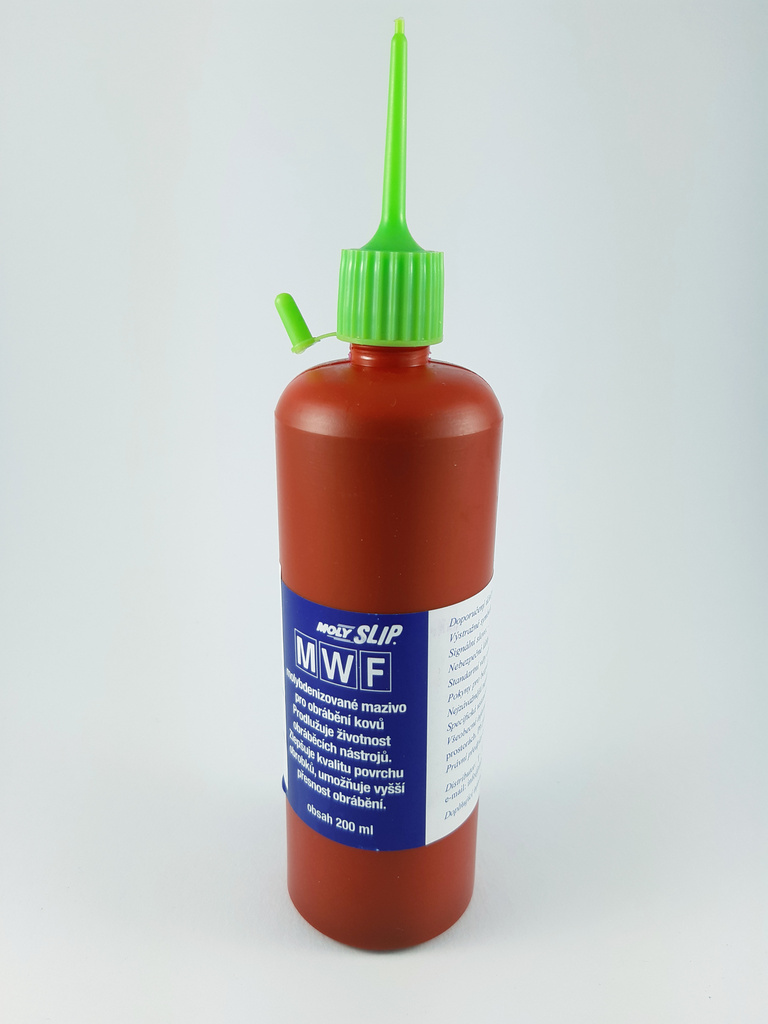

gekonko píše: 10. 11. 2020, 8:33 Uz ked sme pri tych zavitoch,
Mate nejake typy na zavit M2?
Vyvrtal som dieru 1.6, ktora je priechodzia, mazem olivovym olejom ale stale to nie je ono.
Mam sadovy zavitnik z NO, zavitnik c.1 ide velmi lahko, rovnako aj zavitnik c.2 ale zavitnik c.3 ide oproti nim neumerne tazko.
Po dvoch zavitoch dieru vyfukavam stlacenym vzduchom + este vyberam spony zavitnikom c.2 ale bez uspechu. Pripada mi to ako by bol zavitnik c.2 maly?
Polotovar bol pevnostny srob 12.9
Kupil som dve sady zavitnikov, obe sa spravaju uplne rovnako.
Mate nejaky typ, co robim zle, resp comu sa vyvarovat?
No, tak ja vidím taktiež ako ostatní problém v tom závitniku z NO. Tieto závitniky sú totiž určené pre mäkké konštrukčné ocele do pevnosti 500N/mm2
Takže logicky je s tým problém narezať závit do ocele legovanej Cr a dalšími prvkami s výslednou pevnosťou 1200N/mm2 a tvrdosťou 40 HRC
Daj si napríklad stránku narexzd.cz strojné závitniky obrabaný materiál a tam si môžeš vybrať závitniky pre ocele do 1400N/mm2
Prípadne tam môžeš zavolať nech ti poradia. Netvrdím, že to tam musíš aj kúpiť, ale aspoň získaš prehľad o tom, že nie je závitník ako závitník...
Osobne používam na všetky bežné “blbosti” strojné závitniky určené pre nerezovú oceľ.

11. 11. 2020, 2:40
No já ti řeknu příklad, koupil sem závitník 3/8" z NO, řezal sem sním do nerezi 1.4301, poprvé sem mazal motorovým olejem a myslel sem, že ten závitník uletí, pak další díry sem mazal tímhle viz fotka a najednou to šlo krásně bez zadrhávání krásný povrch....to je moje rada zkus prvně tohle mazání. Pokud to máš na 1000 závitů ano kup si speciál na to určený, pokud pár závitů myslím ,že stačí NO (nástrojová ocel).

Na závity se používá řepkáč, zkoušel jsi ho taky?

Používám na závity stejný olej jako ovi-ivo.

jo taky mám to MWF (s tím se to ale daří, takže můj příspěvek vůbec nepatří do téhle sekce)

Také používám MWF a na závity Moly Slip MCC, například zde https://www.kovonastroje.cz/Mazaci-tech ... -100g.html

Pravda. Ten Moly slip perfektne funguje i pri soustruzeni Inconelu.
