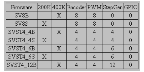

Karta je takto pripravena pro spolupraci s EMC dle nahrane konfigurace (viz tab).

Pocet jednotlivych aktivne pozadovanych prvku se nastavuje pri volani driveru v hal souboru v config radce ciselnou volbou u jednotlivych prvku.
Priklad:
loadrt hm2_pci config="firmware=hm2/7i43/SVST8_4.BIT num_encoders=0 num_pwmgens=0 num_stepgens=4"
A proc o tom pisu?
Protoze vsechny nevyuzite encodery, PWM a stepgeny jsou nahrazeny volnymi GPIO vstupy/vystupy...

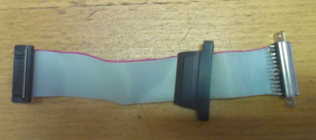

po-te co jsem si o vikendu odkragloval Pluto kartu jsem si koupil 7i43, ktera je dle firmwaru o dost flexibilnejsina pouziti.
ale nemam/nevim jakym konektorem kartu k LPT portu pripojit ;[
kde ten drat sezenu?
diky za pomoc ;]

prodluzovaci 1:1 25 zil.
treba
http://www.alza.cz/kabel-prodluzovaci-p ... d47736.htm" onclick="window.open(this.href);return false;
Příspěvky: 7183
25. 7. 2012, 10:39
oscar píše:prodluzovaci 1:1 25 zil.
treba
bohužel tenhle kabel mu nepomůže , nemá na kartě konektor canon ale viz příloha , kabel si musí udělat sám ,
myslím že je duzi na eshopu měl ale ted jsem ho tam nenašel
oscar
Příspěvky: 1251
Registrován: 2. 5. 2010, 8:50
Bydliště: Perníkovice
25. 7. 2012, 10:41
pravda, zapomnel jsem ze jsem si tu redukci plochy/cannon pajel.

27. 7. 2012, 4:58
jsem z toho jakejsi pitomej ;[
pouzil jsem kabel ktery se pouzival na starych radicich /PC 286, 386 ... / a canon samici vymenil za samce /tzn. jako na obrazku od oscara/, dal LPT 1:1 prodluzku. zapojil napajeni.
desku mam EPP konektorem vpravo, USB konektorem vlevo:
w1 w2 w3 jumpery vpravo
w4 w5 jumpery vlevo /EPP cfg/
w6 jumper vlevo /external power/
w7 jumper vpravo
nahravam do toho hm2-servo/7i43-small.ini to exitne ze se nepodarilo nahrat firmware
nahravam do toho hm2-servo/7i43-big.ini to vubec kartu nevidi. proste by melo fungoval 'big' protoze pole je 400k velky.
kdyz koukam do 7i43manual.pdf tak mi pripada ze mam spatne kabel.
ten konektor P2 na 7i43 /pripojeni na LPT port/ ma na horni rade 1 - 13, a dole 14 - 26, nebo je to napreskacku /horni 1, dolni 2, horni 3, dolni 4..../ ?

kabel k tomu - neni to cca s deseti draty, krizenej?
musi byt 1:1

prodluzka je 1:1, meril jsem to
Příspěvky: 23410
28. 7. 2012, 8:38
Je to napreskacku

29. 7. 2012, 7:11
na preskacku na konektoru P2, u sipky nahore je 1 pin, pod nim 2 pin?
nemate prosim nejaky foto/obrazek zapojeni? na inetu nemuzu nic najit ;[

martin duzi mi tvrdil ze je na tom klasickej cannon 25, ze konektor co je na fotkach je na starsich verzich karty, ale to se sekl.

29. 7. 2012, 8:59
hloupa otazka, ale nemas ten cannon na tom plochem o 180 stupnu otoceny? samec samice maji cisla zrcadlove. muzu ti to detailneji popsat az vecer, ted ho tu mezi vlky nemam u sebe
