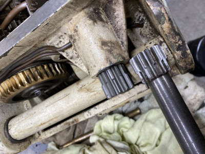

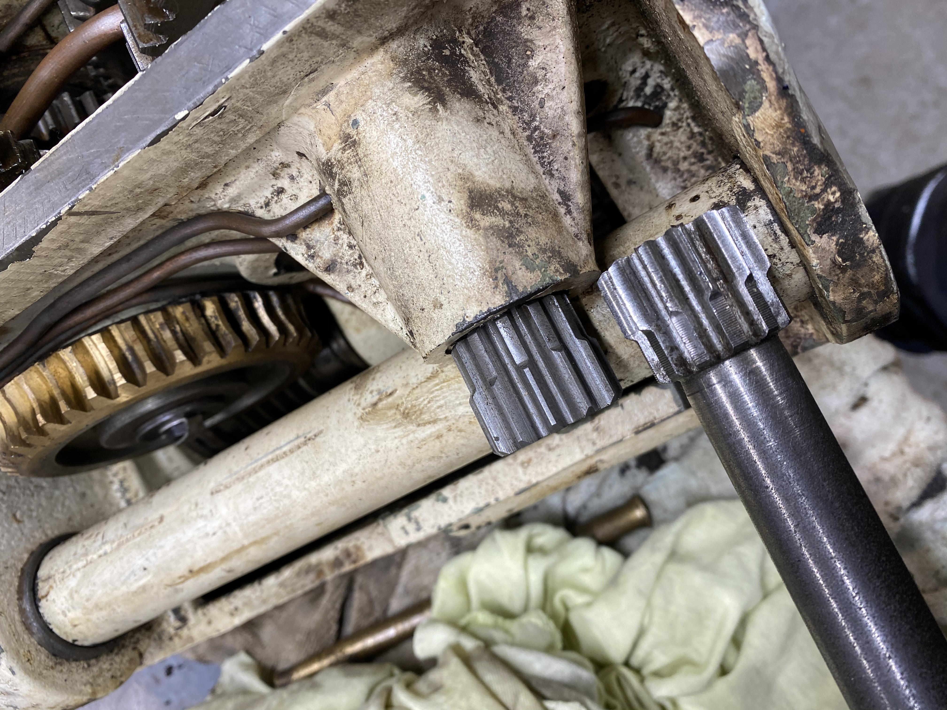

To ozubenie by som zmeral, je možné, že to bude nejaký bežne dostupný modul. Ak áno, tak stačí za pár korún kúpiť koliesko a nalisovať ho na nový hriadeľ.

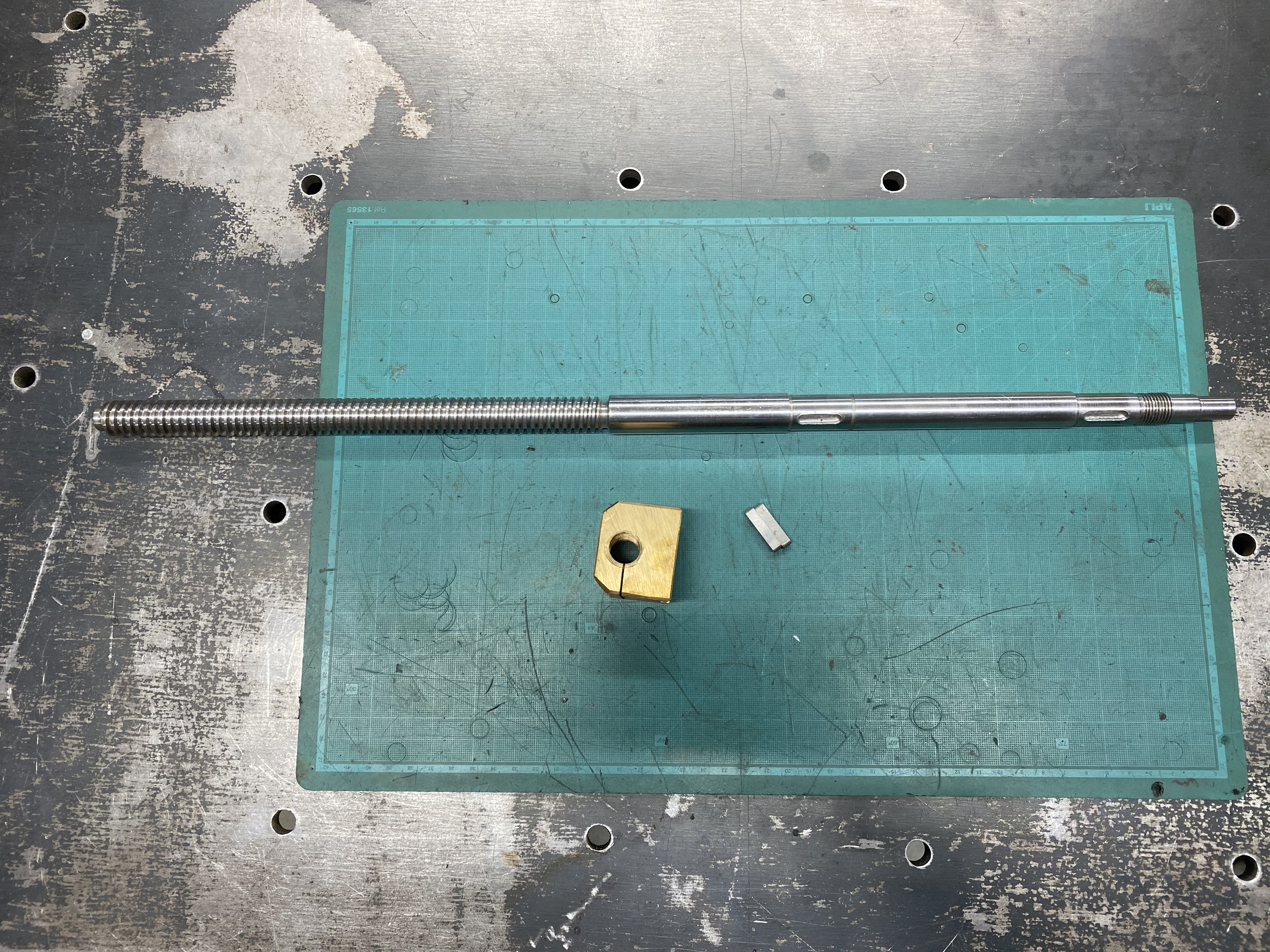

Zdravím Pani tak len aby som trošku aktualizoval situáciu. Po určitej komunikácii s Rumunom v rumunčine samozrjeme, sa mi podarilo dohodnúť ze mi hriadeľ aj maticu pošle. Chcel peniaze do predu lebo vraj mal zle skúsenosti ze mu to ľudia neprehrali písal celkom v pohode tam som sa rozhodol to risknut a poslal som mu ich, chcel za neho 170€ nakoniec sme sa dohodli na tej cene ale vrátane poštovného co bolo na SR cez DPD 22€ takže hriadeľ aj s maticou stal 150€. Dnes prišiel kuriér a všetko dorazilo v poridku už ráno mi písal Rumun ze by to malo byt tu takže seriózny predajca. Chcem to čím skôr nahodiť na sústruh. Nejaký typy na čo by som si mal dat pozor pri ustavovani matice?
Plus hriadeľ s ozubenim mi nakoniec vyrobila firma . neďaleko Košíc , kompletná výroba ozubenej hriadele M2/12z mat.14220+cementovanie+kalenie stala 147,00€. Len pre informáciu. Všetko pasuje a nová hriadeľ vyriešila probelm s suportovou skr.
Prikladám foto

Ak rozumieš pojmom ako súosovosť a rovnobežnosť, tak by si mal maticu bez problémov osadiť.
Tu máš video návod pre predstavu ako to zhruba prebieha⬇️
https://m.youtube.com/watch?v=lXqEqawWgmw

Ďakujem Páni za ochotu všetko je už usadene na mieste a šliape hladko a presne. 👌 prajem Vám všetko dobré do nového roka hlavne pevne zdravie, ostré plátky a frézy a žiadne úrazy 😉😁
