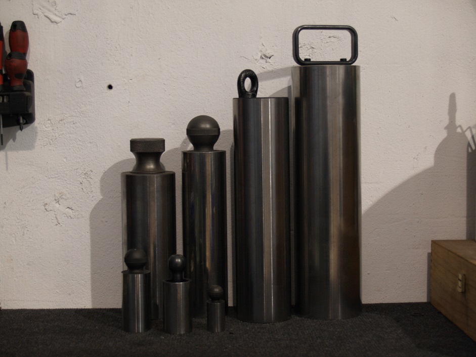

13. 11. 2020, 9:07
Merný valec z plného materiálu, váha 24kg, označenie MKSm 315.
Fotka nič moc, nechcelo sa to zaostriť na lapovanom povrchu.
BalazKovo.sk

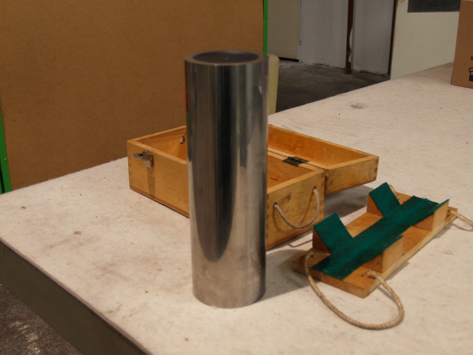

Příspěvky: 1794
13. 11. 2020, 9:08
Merné valce, plné, duté, ČZ, Škoda, ZVL.
BalazKovo.sk

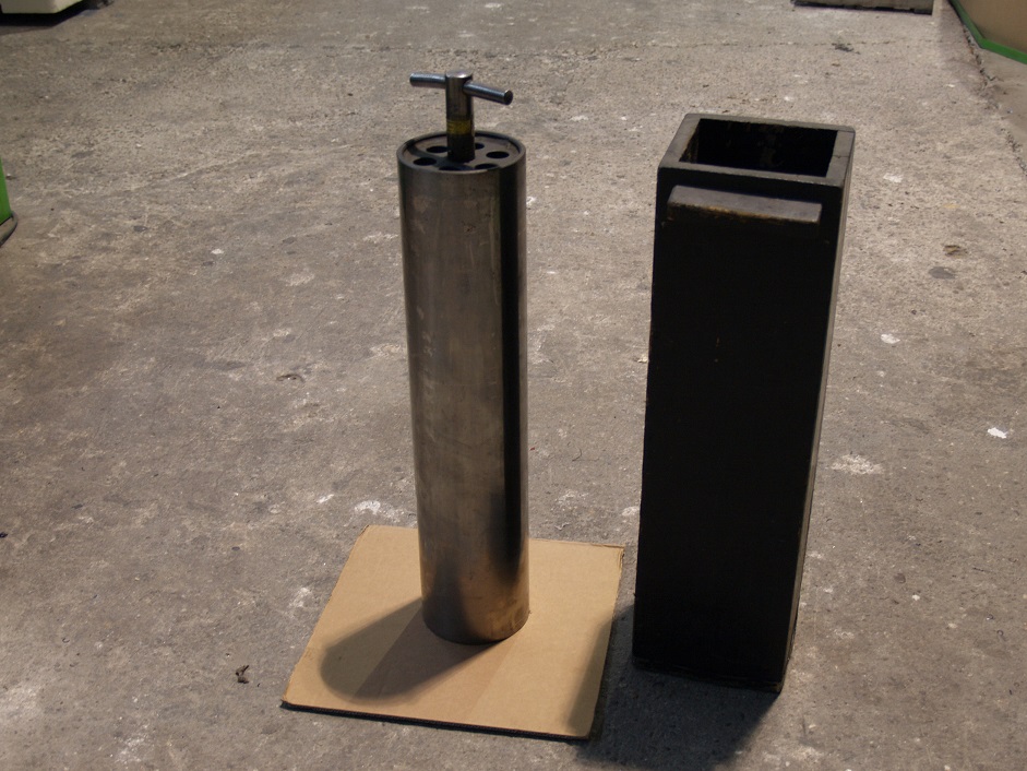

Příspěvky: 1794
13. 11. 2020, 9:08
Dutý merný valec zo Zbrojovky Považská Bystrica. Výška kalibračnej časti 600mm.
BalazKovo.sk

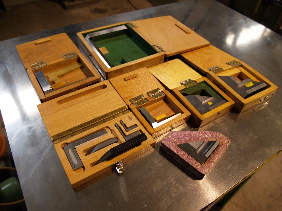

Příspěvky: 1794
13. 11. 2020, 9:11
Rôzne pomôcky na meranie kolmosti. U nás sa moc nepoužívajú, len v prípade, že sa na danú súčiastku nedá použiť valce. Výroba ZVL, Kinex a ČZ.
BalazKovo.sk

16. 11. 2020, 8:58
jergus.balaz píše: 13. 11. 2020, 9:08 Dutý merný valec zo Zbrojovky Považská Bystrica. Výška kalibračnej časti 600mm.
Juj tak taky valec by sa mi hodil ku kruhomeru na vyrovnanie stlpu voci stolu. Krasa.

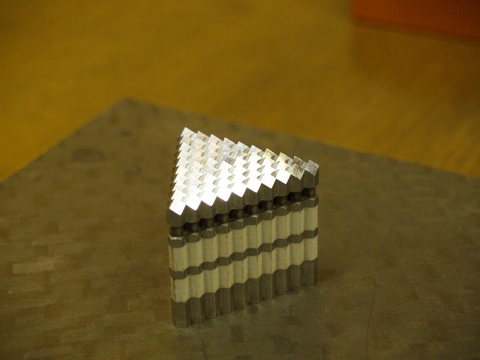

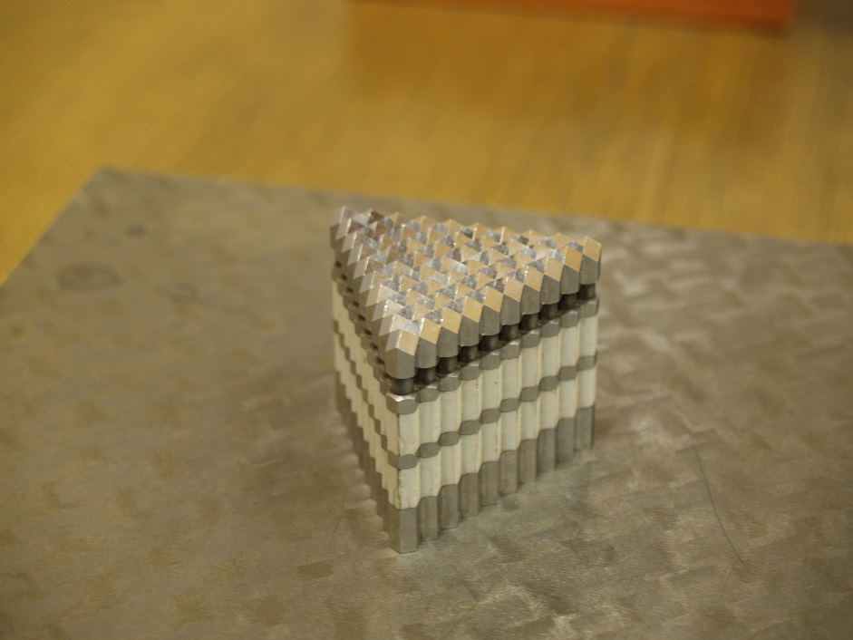

Vážení priatelia,
dnes 23.11.2020 uplynulo 40 rokov od úmrtia Pána brusiča Františka Hamra. Stalo sa tak na vlakovej stanici cestou do Domu Techniky v Bratislave, kde išiel školiť ďalších brusičov. Narodil sa 15.10.1911 v Šlapanicích u Brna.
Na jeho poctu dávam na stránku absolútnu brusičskú lahôdku. Je to jeho prvý model nástroja na automobilovú odrazku. Keď novú MBéčku podrobovali homologizácií, zadné odrazky nesplnili normu odrazu svetla. Pán František Hamr vyrobil model nástroja a od neho sa odvíjal vývoj a technológia výroby.
Pôvodne som chcel model dať až na záver, ale pán Hamr si zaslúži pripomenúť v tento deň ukážkou brusičského majstrovstva, ale aj technického myslenia našich predchodcov a učiteľov.
Bodaj by sa aj nám raz takéto vynálezy podarili.
Spomínajme na neho v dobrom, česť jeho práci.
PS: Je to podľa rozprávania Doc. Ing. Ladislava Herbanského Csc. Jeho vášňou boli spaľovacie motory, bol výnimočný znalec strojárskej technológie, ktorú učil celý život. Nesmierne si vážil prácu a osobnosť Františka Hamra.
