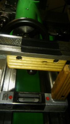

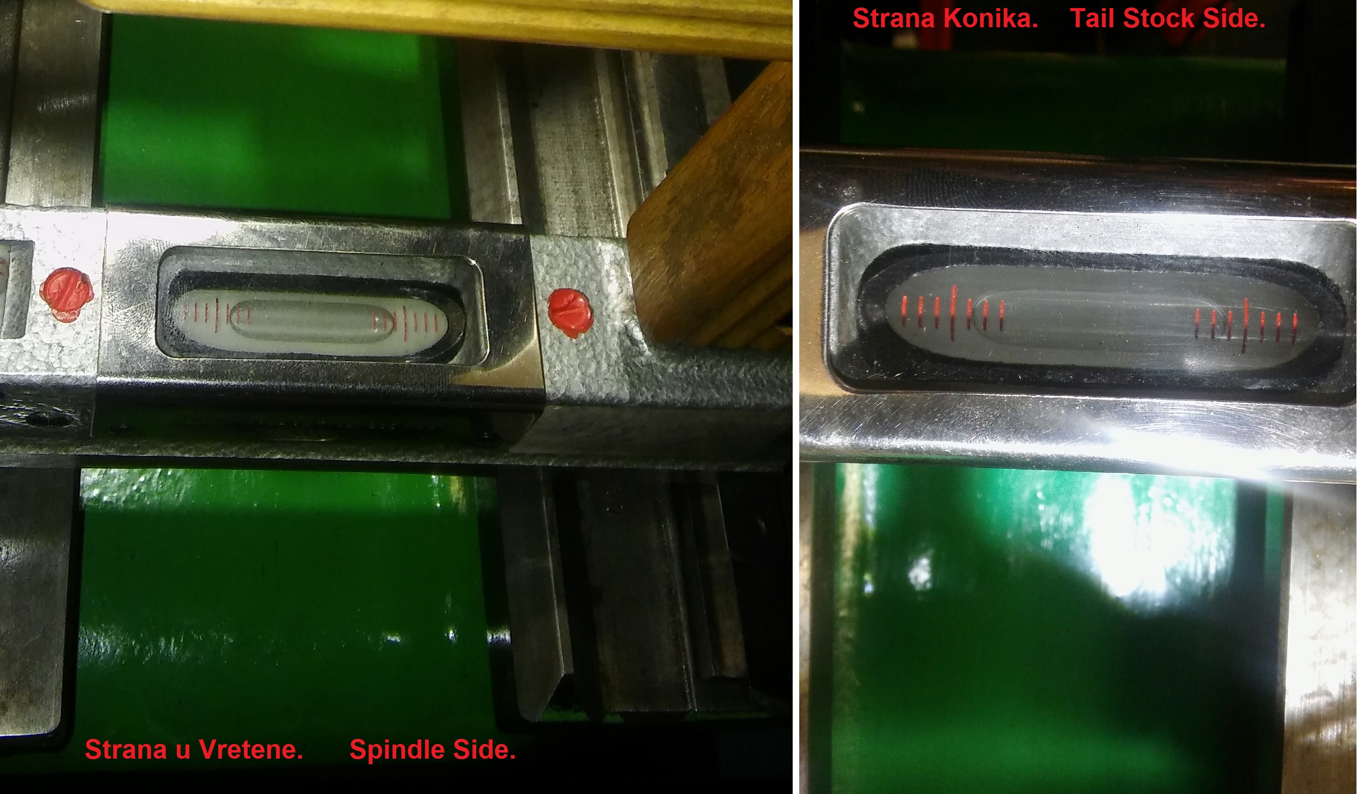

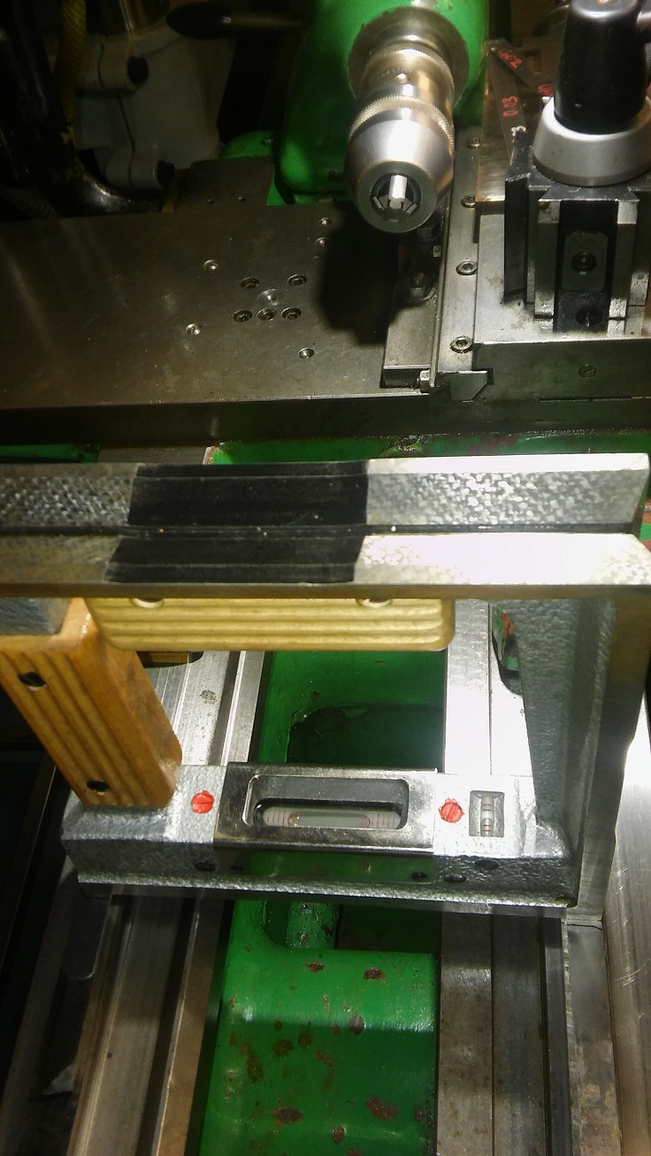

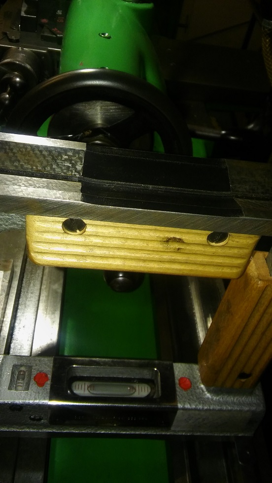

Dovolim si pridat postreh k tematu ustaveni soustruhu. Musel jsem o kousek premistit S28, ktery je pouze volne polozeny na 10mm pryzi ELASTON-ELTEC FS 700 o ktere jsem psal drive. A zda se, ze tato volba ma krome tlumeni vibraci i dalsi benefit:
Loze se evidentne nezkrouti do vrtule dle nerovnosti podlahy jak byva normalne bez pryze zvykem.
Neni tedy treba soustruh na gume pravdepodobne vubec vyrovnavat. Vypada to, ze neni nezbytne podkladat ani stelovat nozky, abych srovnal loze. Pozoroval jsem totez na S28 a Elastonu v minulosti uz dvakrat v jinem miste na jinem kusu, takze je dost mozne ze to pro takovy typ pryze bude platit univerzalne...samozrejme za predpokladu rovneho a dost tuheho samotneho soustruhu.
Myslim, ze se takova vhodna pryzova podlozka pod tlakem dostatecne prizpusobi nerovnostem podlahy a tuhe telo kratkeho soustruhu si tak muze, na jeji vrchni strane, drzet svou geometrii aniz by kopirovalo krivy profil podlahy.
Viz foto - Slo jen o kontrolu loze strojni vodovahou 0.02/1000 hned po prelozeni soustruhu na gumu, zadne stelovani ani podkladani se nekonalo.
Strana Konika
Strana Konika
Strana Vretene
Strana Vretene
Porovnani obou stran, detail.
