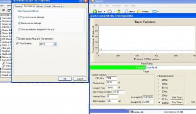

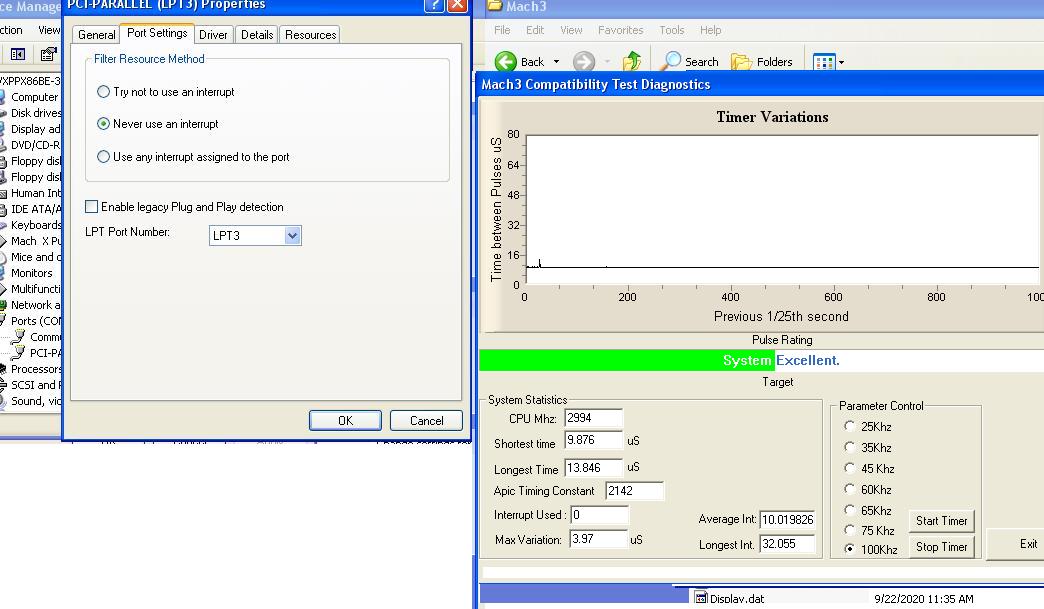

Thomeeque> Vyzkousej i tu nejlevnejsi za 4$ prodavane na Ali, takove ty nizke s cernym PCB a malym tqfp ASICem. Napr. tahle. Davaji tam nove WCH351Q. Ten jede 100% v Machu, na win ma v driverech nastavitelne preruseni. A je rychla. Prikladam obr

EDIT: Je tam i dost detailní fotka, čip je jíný, ale také WCH (WCH382L)..
