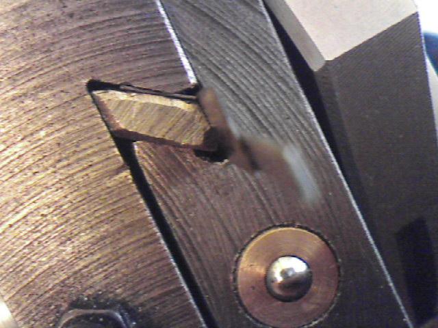

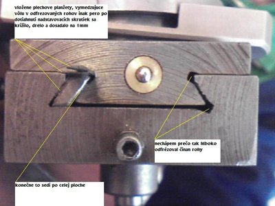

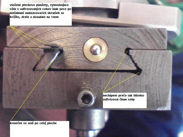

mám 550, doposial som nevenoval niektorím častiam suportu pozornosť až prednedavnom som chcel stočiť šestihran ocelový, podotíkam že to nebola automatová oceľ, tá ide v pohode, ale niečo pevnejšie, som si všimol ako začal ťažko nožový suport "chodiť" problem som našiel v opracovaní vodiacich plôch a péra :shock:
Prikladam foto, rozmýšlam použit fluid na vyrovnanie, lebo ta moja improvizacia je ako od ruského traktoristu :mrgreen:

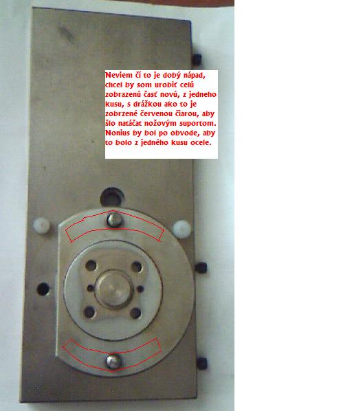

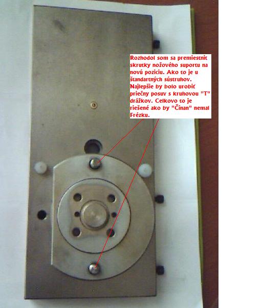

Dnes som sa rozhodol prehodiť skrutky držiaka nožového suportu, neviem či to pomôže, najlepšie by bolo urobiť celú spodnú čast novú zjedného kusa aby stupnica uhlomera nebola zvlášt na dalšom diely.

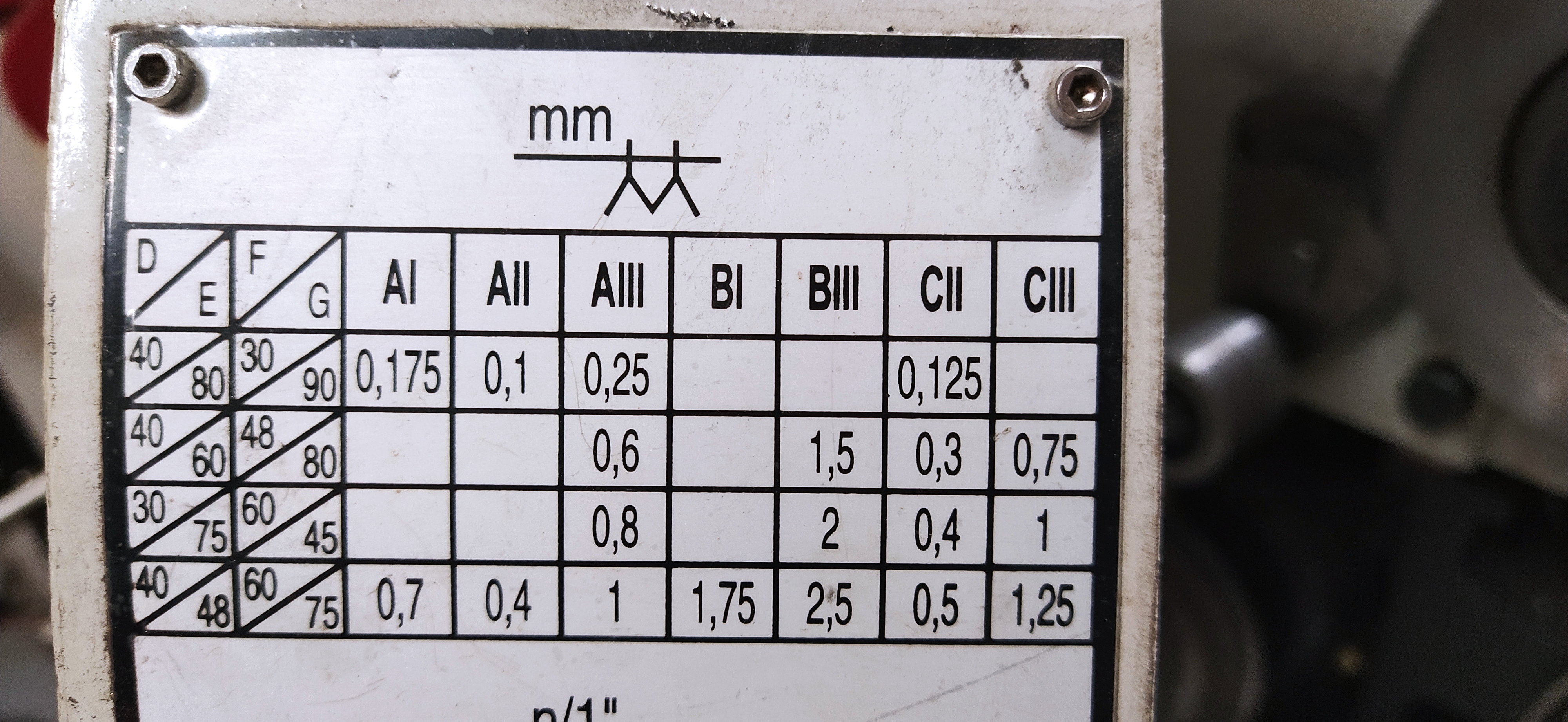

Ahoj, já mám problém když nastavím stoupání závitu 2 tak v případě použití prvního ozubeného kola 30z mi nosná tyč převodových kol naráží do osy vřetene a nemohu to do nastavit. Všechny ostatní převody/stoupání ISO s jiným než 30z kolem jsou v pořádku. Mohu vás prosím požádat o test tohoto převodu?

Rudlafík píše: 21. 11. 2020, 6:20 Ahoj, já mám problém když nastavím stoupání závitu 2 tak v případě použití prvního ozubeného kola 30z mi nosná tyč převodových kol naráží do osy vřetene a nemohu to do nastavit. Všechny ostatní převody/stoupání ISO s jiným než 30z kolem jsou v pořádku. Mohu vás prosím požádat o test tohoto převodu?
Děkuji
Můžeš poslat fotku kde tu Ti to kolo naráží?
Nebo se Ti osa opírá o řemenici na vřeteni?
Promiň nemám tenhle soustruh takže nevím přesně.
Ale i majitelům bude jasnější problém pokud ho ukážeš na fotce. ;-)
