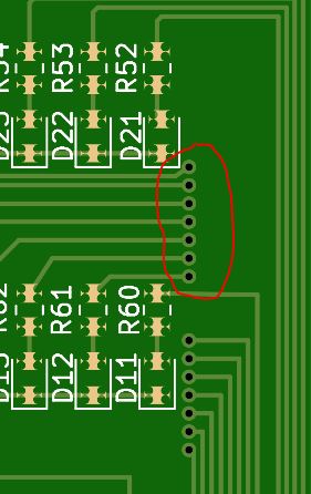

Zdravím,
chtěl jsem si nechat vyrobit PCB desku z JLC PCB. Jsem elektro-začátečník a je to můj první projekt s KiCADem, předtím jsem kreslil jen ve Fritizingu.
viewtopic.php?t=37308&start=60
Už jsem to měli objednaný i zaplacený, ale všiml jsem si, že mi chybí dodat soubor drl na díry, tak to naštěstí šlo stornovat a začal jsem se tím více prohrabávat.
Narazil jsem na volbu:
Castellated Holes
Myslím si, že Castellated Holes znamená prokovení díry skrz, že se spojí horní a dolní vrstva mědi. Ovšem potřeboval bych poradit, co znamená to Edges?
Dále mám kontrolní otázku. Pokud používám takové ty malé propoje:
Tak musím mít, volbu Castellated Holes zaškrknutou, jinak tam budou jen díry a nebude propojena horní a dolní vrstva mědi, a pak se s tím mohu jen vyfotit?
Poslední otázka se týká generátoru náhledu GRBL, mezi daty, které jsem do JLC PCB zadal chybí soubor pro Outline.
Co to je to Outline?

Měla by to být fréza obrysu DPS.
Měl by stačit obdélník kreslený čarou o šířce 1 mil, případně ekvivalent rozměrů v mm.
Já navrhují DPS v palcových mírách, takže jsem zvyklý má mils.
Ještě doporučuji udělat obrys DPS ve vrstvách smt a smb šířkou minimálně 10 mils.

Castellated holes je něco jiného. Jsou to takové ty poloviční díry, které jsou na hraně desky. Vidíš to třeba na Bluetooth modulech nebo jiných malých modulech.
Normálních prokovených (plated holes) děr se to netýká. Takže zaškrtni "No".
Defaultně jsou všechny díry normálních průměrů a tvarů prokovené. Tedy ty, které se vrtají a nikoli frézují. Většinou se dá objednat i prokovení frézovaných děr (třeba nějaké velké díry > 6mm, různé hranaté díry atd.). Ale tohle už se musí specifikovat extra, a většinou to stojí něco málo navíc.
Obrys desky si většina výrobců umí najít v kterémkoli souboru (třeba pro spoje Top nebo Bottom). Nevím jak v Kicadu, ale v Eagle se používá čára o šířce 0, tj. nejtenčí možná. Ale pokud obrys dáš do nějakého extra souboru, tak s tím si oni poradí taky. Mají na to hodně šikovný SW, který jim umí pobrat různé varianty. A na panel to stejně skládá nějaká ženská, nikoli stroj.

Na ty castellated holes jsem dával odkaz ve svém předchozím příspěvku. Jen jsem to k tomu odkazu zapomněl napsat. Mex to následně popsal.
Ty tvoje gerber data jsou generované ve formátu Gerber X2.
Tady je link na případné nastavení pro nerozšířený formát http://support.seeedstudio.com/knowledg ... from-kicad
Někdo by s tím formátem X2 mohl mít problém.
Ten formát X2 jsem dnes viděl poprvé. :o
Budu muset na něj upravit svůj osazovací program.

22. 11. 2020, 7:47
Já jsem se na ty Gerbery nedíval.
Ale jestli jsi použil nějaký nový formát, tak se nad tím ještě jednou zamysli, jestli je to dobrý nápad.
Ono těch formátů pro předávání dat vznikla spousta. Ale asi ne nadarmo se pořád používá starý dobrý klasický Gerber. Je to prostě ověřená a osvědčená klasika.
Tak pokud k tomu nemáš nějaký pádný důvod, nešel bych do ničeho extravagantního.
