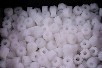

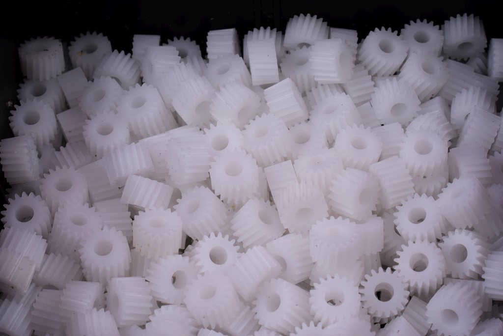

Trochu víc ozubených kol ..... celkem 2000 kusů. Šikmé ozubení 18T modul 0,5

A všetky sú poukladané na hlavičke sirky, ktorá sa kvôli detailom zobrazenia zubov nevošla celá do záberu ... :)

Pěkný :-) To je frézovaný kus po kuse? Nebo jsi na to vyráběl formu?

Pochopitelně vše frézováno na odvalovkách. Tzv. vytáčecí forma na šikmý ozubení je dost drahá sranda, a lisování jde kvůli tomu dost pomalu (dokonce často pomaleji než odval), takže i při tomhle počtu je ekonomicky snesitelnější to frézovat na trnu. Výsledek je obvykle i co do přesnosti a mechanických vlastností lepší.

A jak dlouho trvá jedno kolečko, není-li to tajné know-how?

Čistý čas obrábění zubů jednoho kola je asi 30-40s (plus cca 20s výroba polotovaru), ale může to být i výrazně víc, nebo ještě o něco míň. Záleží na nastavení mašiny, požadovaný drsnosti boku zubu, stavu nástroje atd. Pochopitelně do kovu to je znatelně pomalejší.

Tak to je pěkný, tipoval jsem víc.

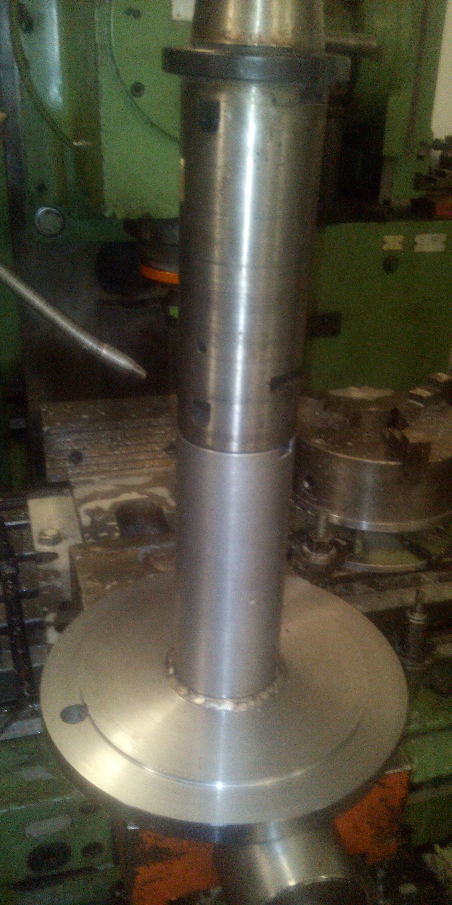

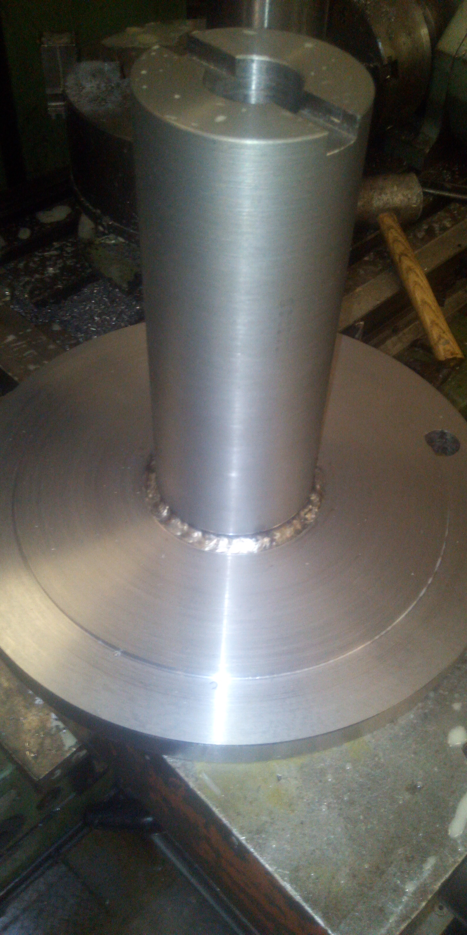

27. 11. 2020, 9:19
Takovej bastl... Nemám hold výsuvnou pinolu. Tak to budu přehazovat krátký/dlouhý trn..
Čas 5:10
https://www.youtube.com/watch?v=wlmBfaqTWPs

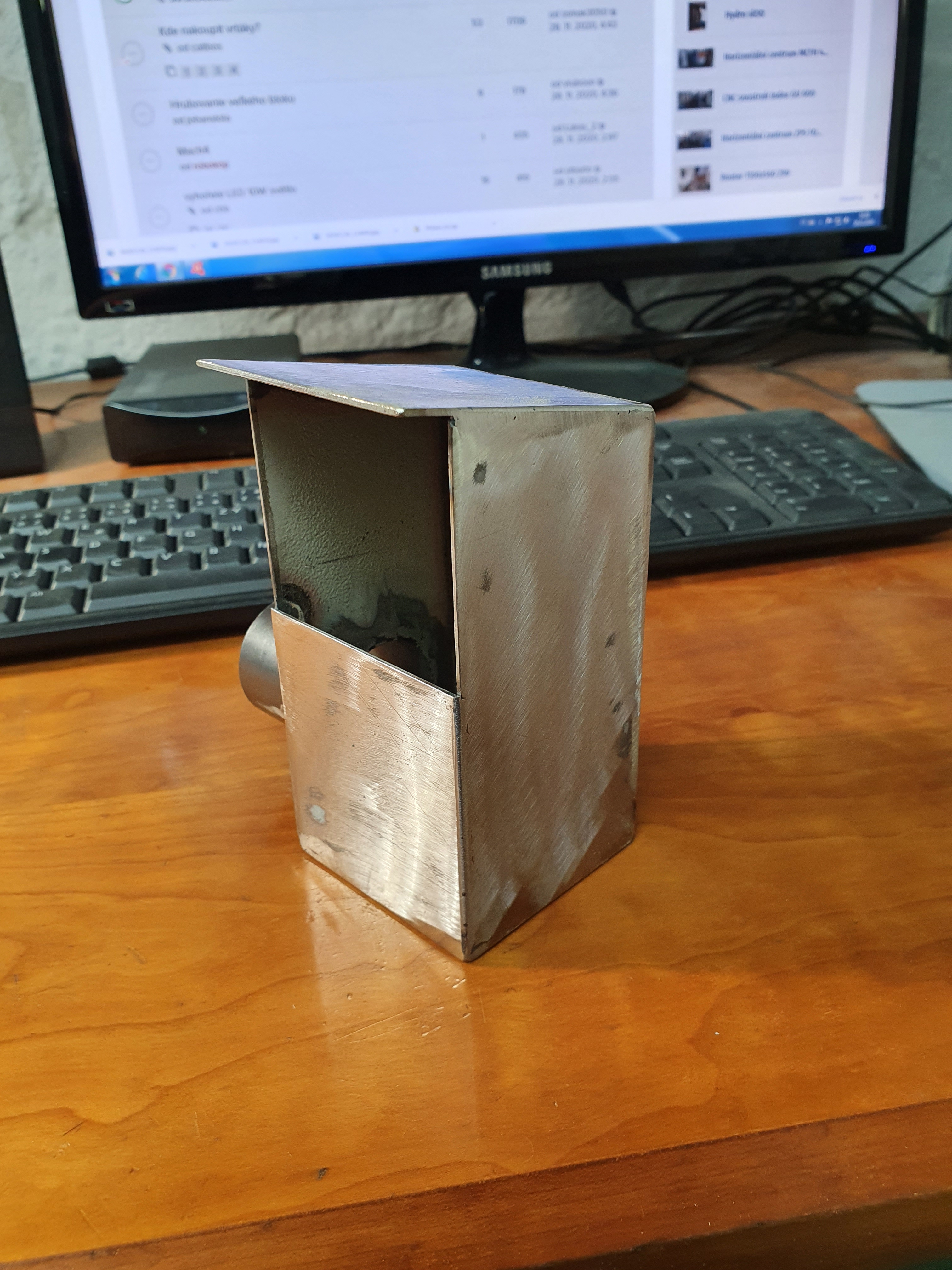

28. 11. 2020, 5:11
Ahoj dneska jsem spíchnul model kadibudky :lol:

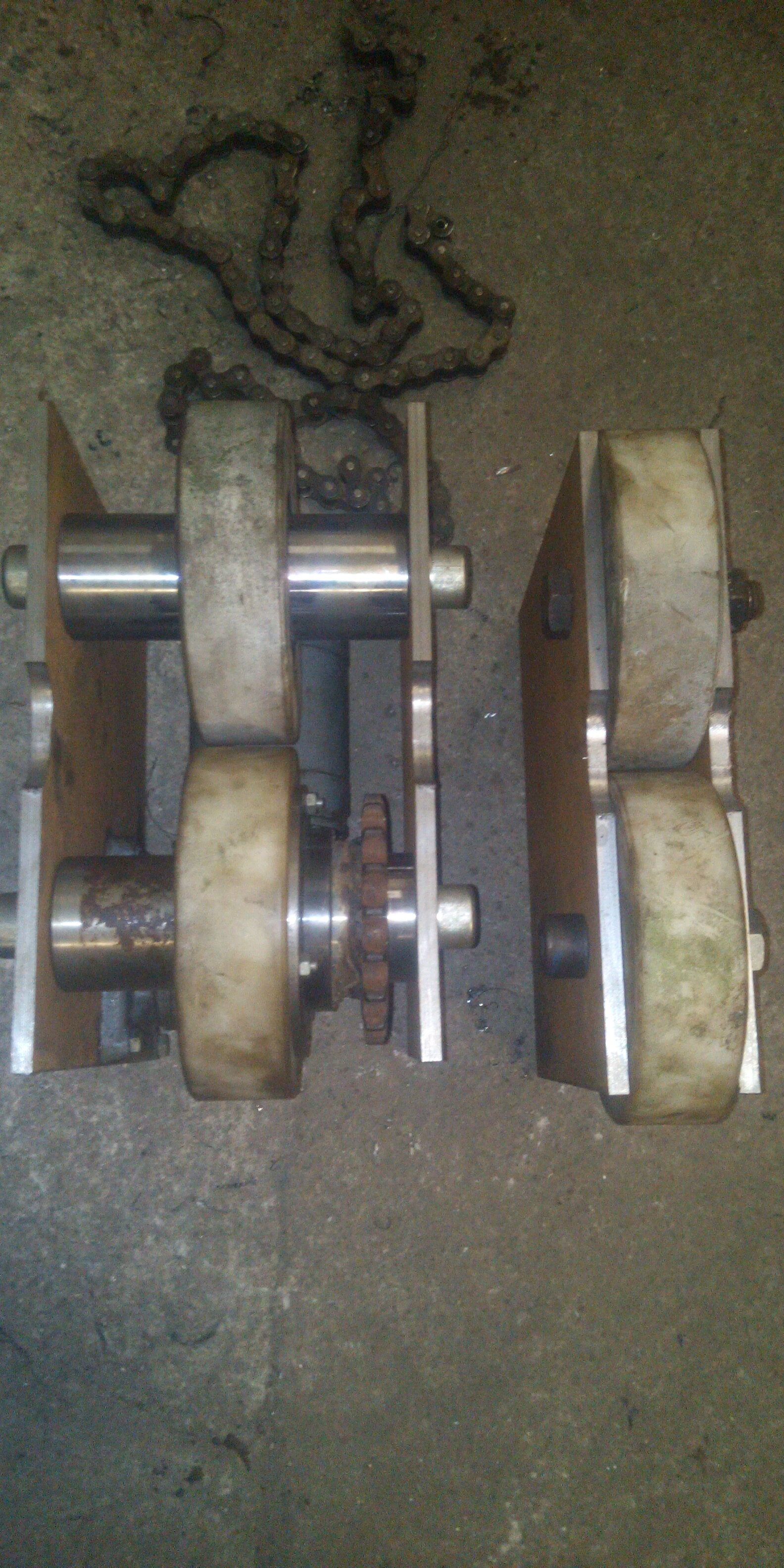

29. 11. 2020, 12:07

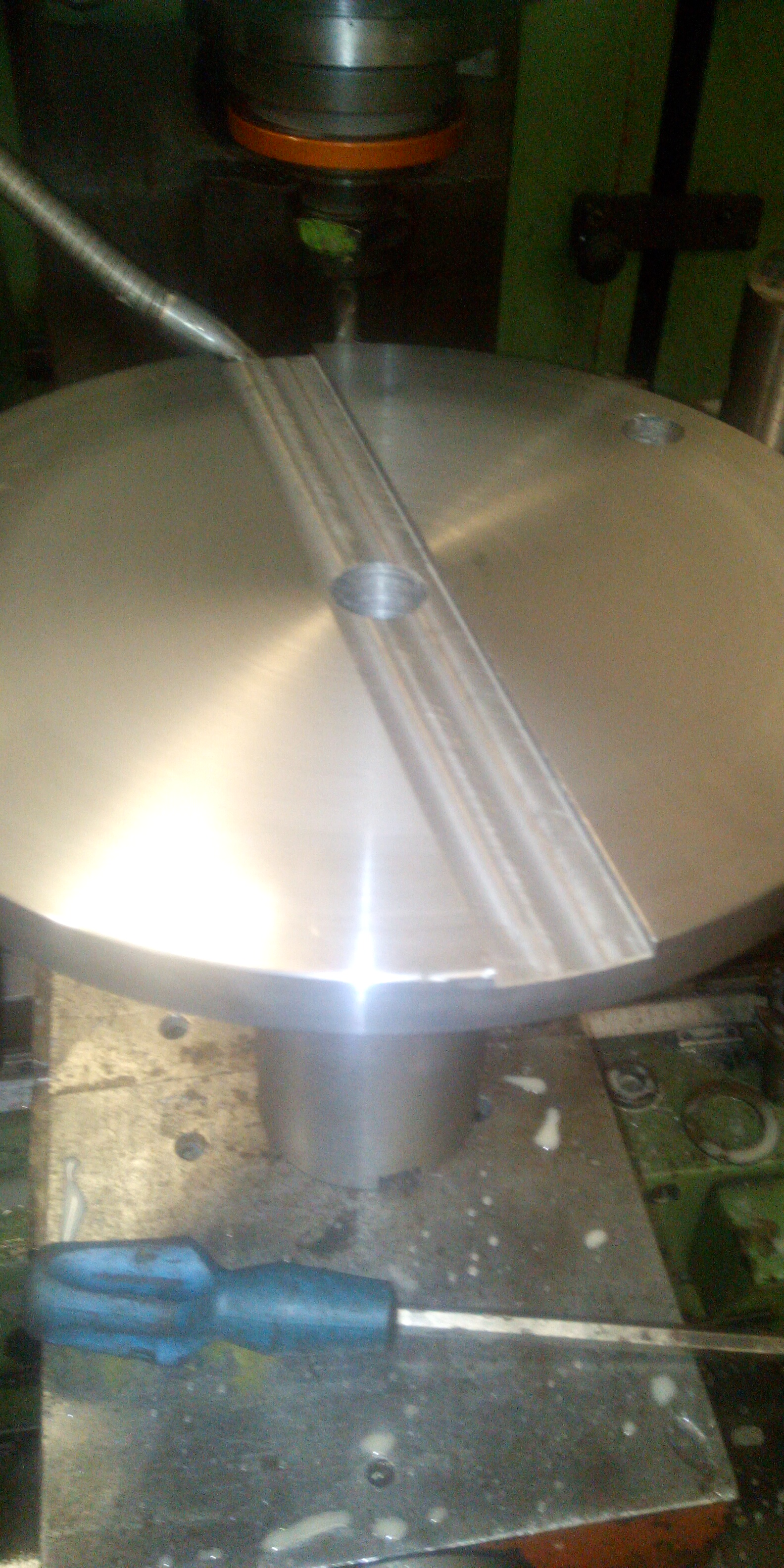

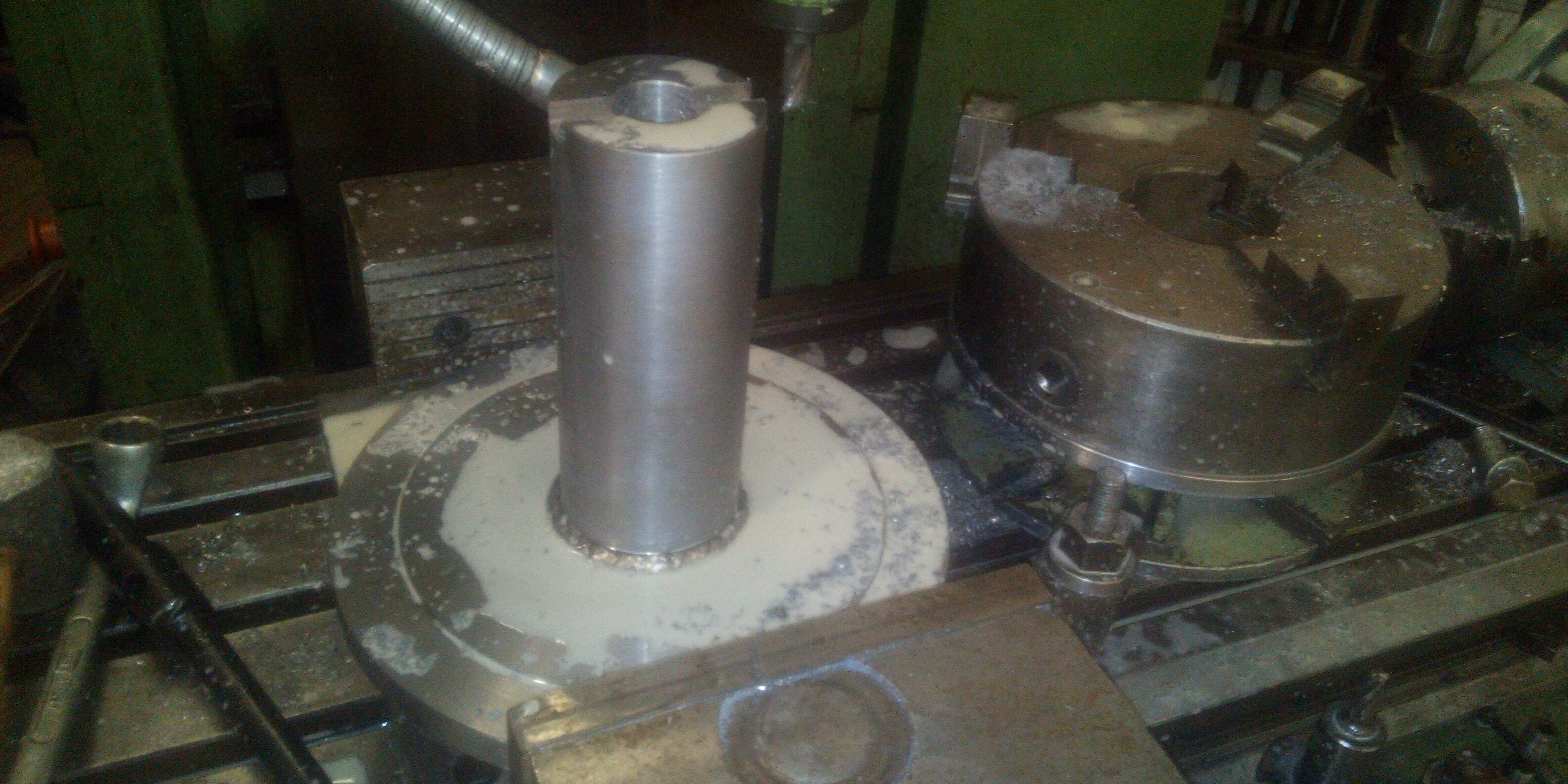

Taky jsem bastlil... Rotační polohovadlo, co šroťák dal :D . Motor 50W (3F) se šnekovkou 5 ot./min. Ještě trochu převody do pomala. Pak sehnat měnič, ať to jde regulovat... 40k za to jako fakt nedám... Je to primárně na svařování hydraulických válců..

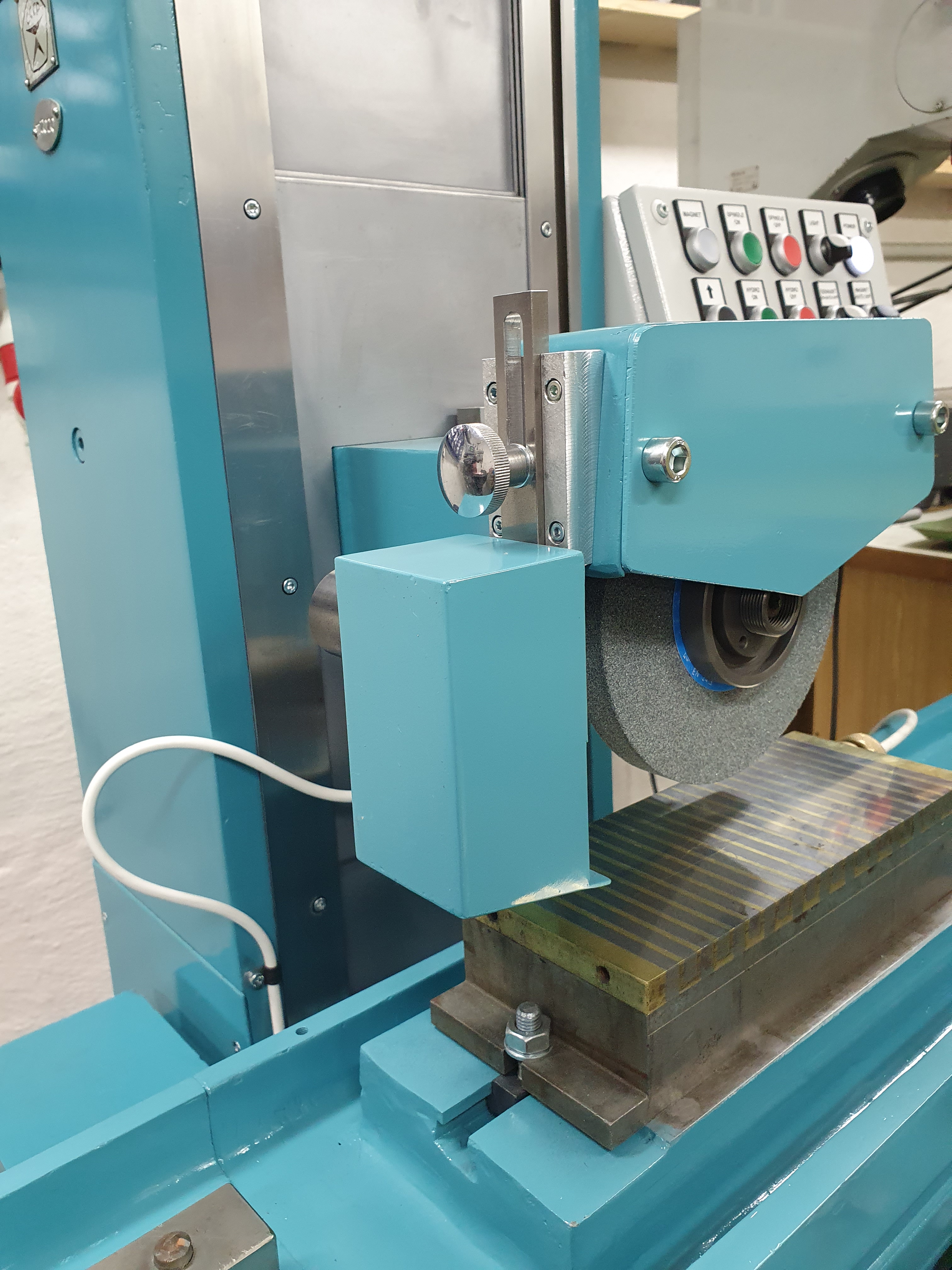

Příspěvky: 6552
29. 11. 2020, 1:51
Tak kadibudka namontována, musel jsem oproti plánu udělat posuvný držák.

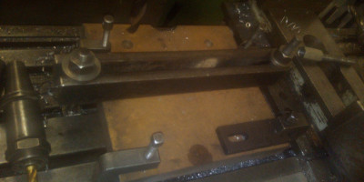

29. 11. 2020, 6:53
Tak konečně jsem udělal trochu pokrok na budoucí pásovce :-)
Budu muset nastrojit elektro s koncáky a konečně se bude moct zkušebně říznout.
