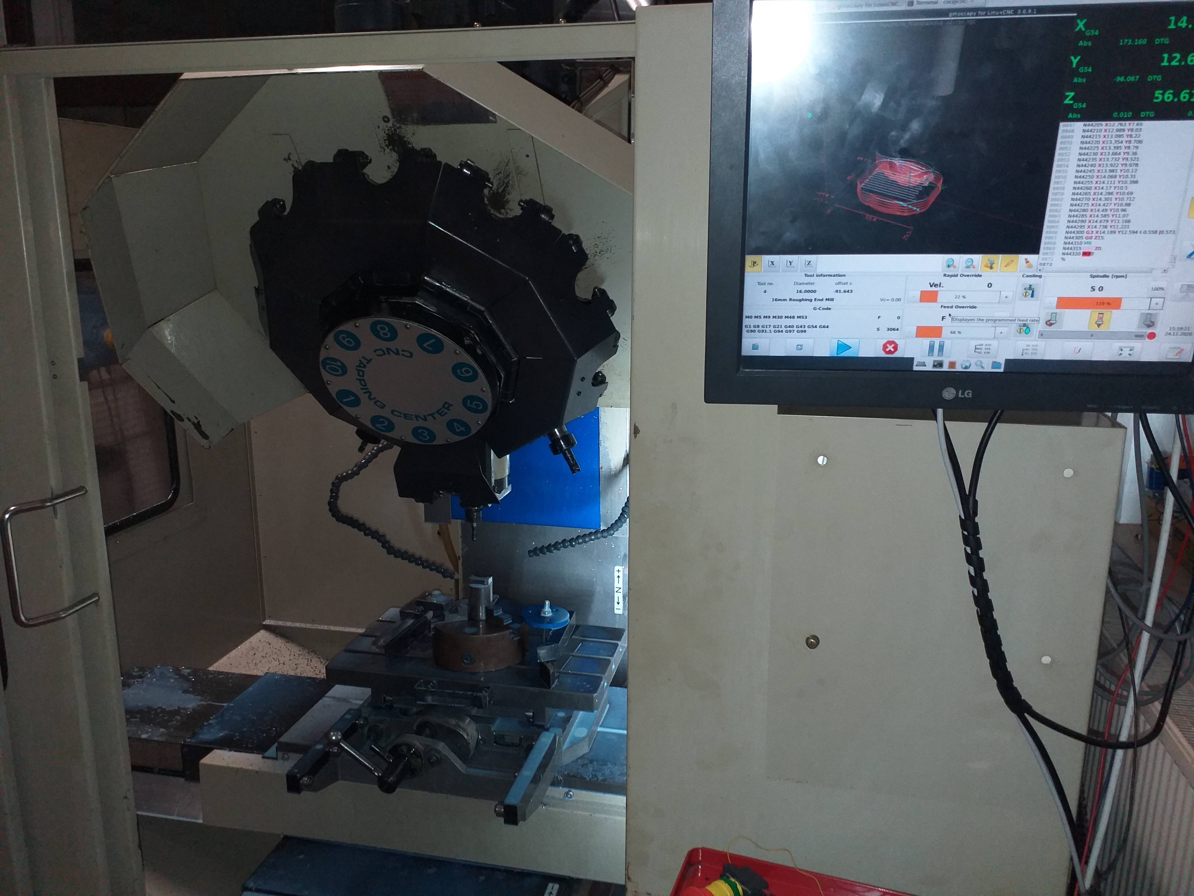

Rád bych představil svého "brášku" Brother TC-225. Stroj jsem před časem koupil zde na fóru od Luboše - ještě jednou díky za super mašinku. Stroj byl plně funkční s jeho prehistorickým řídícím systémem, nicméně byl koupen se záměrem provést retrofit na LinuxCNC. Přišlo v úvahu zachovat původní motory - serva a řídit je MESA kartou, ale nakonec z toho sešlo a pořídil jsem sestavy motorů a driverů od Delta Electornics, konkretně ASD-A2-E s komunikačním protokolem EtherCat. Pro vstupy a výstupy bylo zvoleno EtherCat vzdálené IO. Po zprovoznění os byl další krok zprovoznění vřetena. Jelikož už byla velká část elektroniky v rozvaděči vyměněna za novou a dostupnější, začal jsem si pohrávat s myšlenkou výměny driveru motoru vřetene za nový. Po pár diskuzích s RaSem, jež má obdobný upgrade na svém stroji, bylo rozhodnuto. Tímto ještě velké díky za rady a tvůj čas. Pořídil jsem opět Delta Electronics C2000. Když už ve stroji jede Ethercat a nám se tak zalíbil, byla jasná volba jak měnič ovládat a brát z něj data zpátky. Osadil jsem jej tedy komunikační EtherCat kartou, zpětná vazba je řešena resolverem. Z původní elektroniky tedy moc nezůstalo ... motor vřetene, motor chladící emulze a motor ATC s jeho řídícím modulem.
Aktuálně mašina jede první menší zakázku a musím uznat, že jsem nečekal tak hladké najetí do ostrého provozu. Je tam ještě pár věcí které chci poupravit a dodělat. Ale to zase někdy jindy.
Aby to nevypadalo, že jsem to celé zvládl sám, velké poděkování patří jednomu člověku, který není zde na fóru a v podstatě udělal obrovský kus ohledně Ethercatu a programování modulů atd. Třeba se tu sám přihlásí :wink: a případně doplní nějaké hlubší technické info. Jelikož nás tato přestavba velice nadchla, plánujeme po dodělání Brothera další stroj. Případně pokud by někdo chtěl realizovat obdobnou přestavbu, tak se klidně ozvěte.
Pokud by měl někdo zájem o něco z původních demontovaných elektro komponent, je to tu k mání.

Dobrý den, chtěl bych se prosím zeptat jak náročné bylo oživení ATC ? Původní modul vs. Linux CNC to už je asi vyšší dívčí, nebo se pletu?

Sined píše: 26. 1. 2021, 2:25 Dobrý den, chtěl bych se prosím zeptat jak náročné bylo oživení ATC ? Původní modul vs. Linux CNC to už je asi vyšší dívčí, nebo se pletu?
Pokud myslíš samotné makro výměny tak pro tento typ zásobníku je ve skutečnosti velmi jednoduché. Já to budu letos oživovat na podobném stroji a strukturu mám už vymyšlenou. Oproti karuselovému zásobníku je tenhle mnohem jednodušší, není tam potřeba tolik snímačů, kryty, vzduch není vůbec potřeba... A tím pádem se hodně redukuje i počet řádků kódu. A navíc, nelze měnit nástroje ručně, takže tím odpadne hodně možností jak ten nástroj měnit.
Zdravím,
svým způsobem je poměrně jednoduché tento typ výměny řídit. Z výstupu LinuxCNC jde řízení pro otáčení tzv. oriental motoru na oba směry. Zpětná informace o čísle nástroje v zásobníku je řešena absolutním encoderem. Samotný mechanismus výměny je řešen Maltézským křížem. Na jeho hnací hřídeli je frézovaná ploška, jejíž polohou oproti čidlu informuje systém o přesunutí na další pozici.
Z celého projektu, by mě výměna nástrojů trápila asi nejmíň. Know-how bude v:
- výběr vhodného PC + nastavení operačního systému Linux
- zvládnutí problematiky EtherCAT sběrnice
- všeobecně zvládnout vhodný výběr elektrokomponent
- správné nastavení servopohonů
- ATC už bude jen třešnička na dortu
Sice je to ukázka, jak to nedělat. (Vykašlal se na absolutní encoder.) Ale řešilo se to zde:
viewtopic.php?t=38332&start=30
